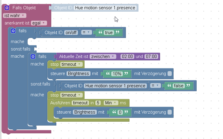

      suche Hilfe beim scripten.
      das Nachtlicht möchte ich starten ab 2:00 Uhr morgens, bis 7:00 Uhr morgens. Des weiteren sollte es 5 minuten bei 10% Intensität laufen. Da das einzuschaltende Licht allerdings auch das Flur Licht ist, soll er die 5 min usw. ignorieren, wenn das Licht schon angeschaltet ist, genau da hänge ich.
      Mein Script anbei:
      Schonmal vielen Dank 😉

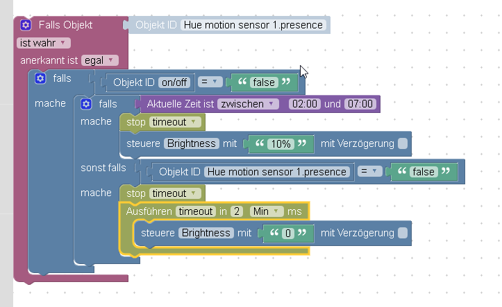

        Habs nu mal so, mal kucken obs funktioniert
        J paul53 2 Replies Last reply Reply Quote 0
          Jan1 @Rogni last edited by
          @Rogni
          true sollte ein logik Baustein sein und kleiner aus den Text Bausteinen. bei der FALSS kannst das TRUE auch ganz weg lassen.

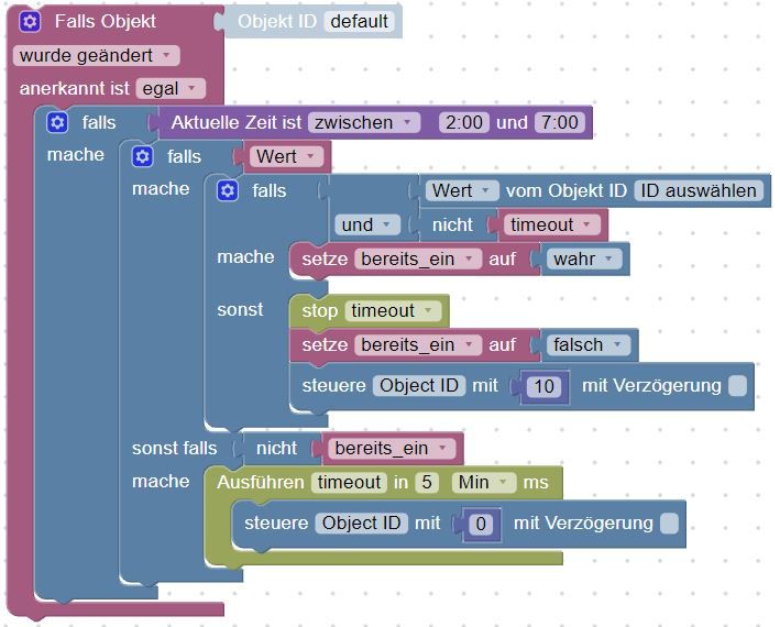

            paul53 @Rogni last edited by paul53
            @Rogni sagte:
            obs funktioniert
            Es wird nicht funktionieren. Versuche es mal so:
            Wert findet man unter "Trigger", bereits_ein ist eine Variable.
