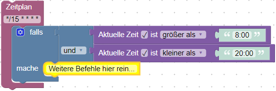

        @jhuebner1 So wird zwischen 8 und 20 Uhr alle 15 Minuten das Skript ausgeführt:
        • dslraser

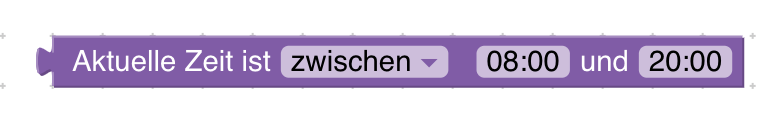

          dslraser Forum Testing Most Active @jhuebner1 last edited by dslraser
          @jhuebner1
          Aber wie baue ich jetzt diese Zusatzbedingung 8 - 20 Uhr ein?
          oder
          J D 2 Replies Last reply Reply Quote 0
            jhuebner1 @dslraser last edited by
            @dslraser
            Danke, das war genau das was ich gesucht habe.
            Top, danke!

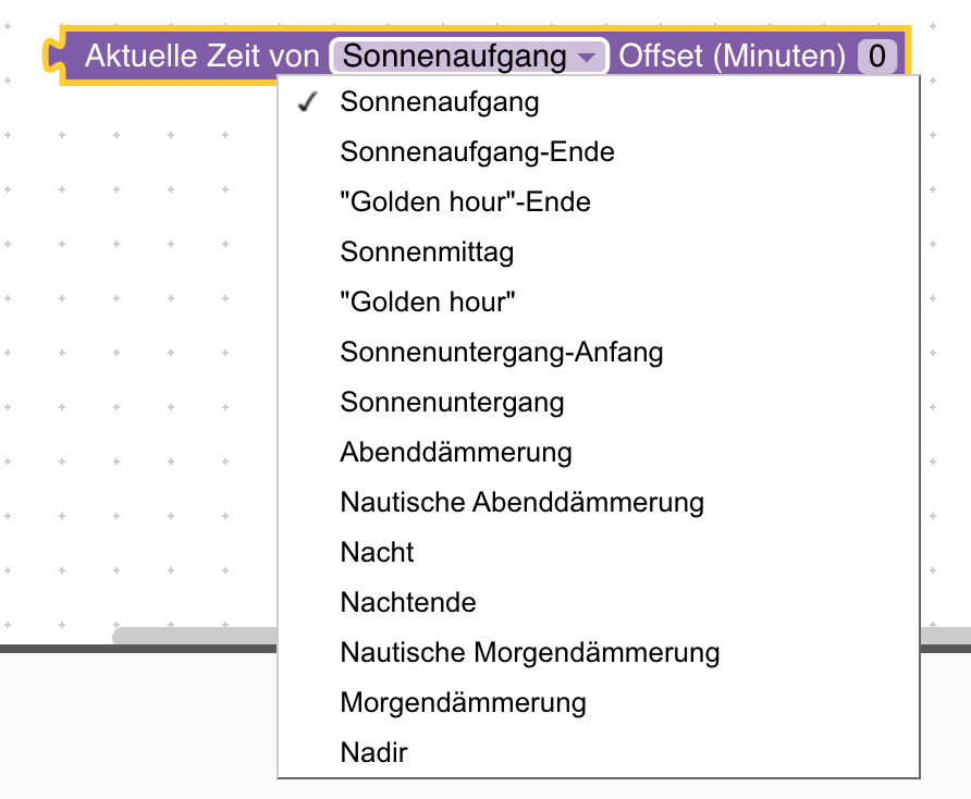

              gibt es hierzu auch eine Lösung statt Uhrzeit
              Sonneuntergang und Sonnenaufgang einzurichten ?
              dulles
              • dslraser
                dslraser Forum Testing Most Active @dulles last edited by
                @dulles sagte in [gelöst] Zeitsteuerung: zwischen 8 - 20 Uhr Falls Prüfung:

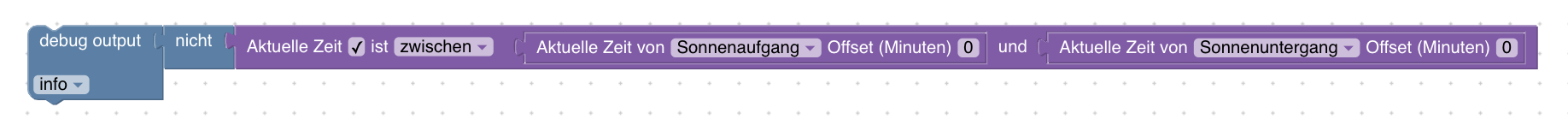

                      • dslraser
                        Super DANKE
                        werde ich so versuchen.
                        irgendwas war da aber mit den Tages-/Datum-übergreifenden Astrozeiten...(ich weiß nicht ob es mit zw. Sonnenuntergang und Sonnenaufgang funktioniert ?)
                        aber so vielleicht...?
                        ergibt im Moment true
                        3.4.2020, 20:53:21.466	[info ]: javascript.0 (820) Stop script script.js.18_Test.Skript_1
                        3.4.2020, 20:53:22.378	[info ]: javascript.0 (820) Start javascript script.js.18_Test.Skript_1
                        3.4.2020, 20:53:22.381	[info ]: javascript.0 (820) script.js.18_Test.Skript_1: true
                        3.4.2020, 20:53:22.381	[info ]: javascript.0 (820) script.js.18_Test.Skript_1: registered 0 subscriptions and 0 schedules
