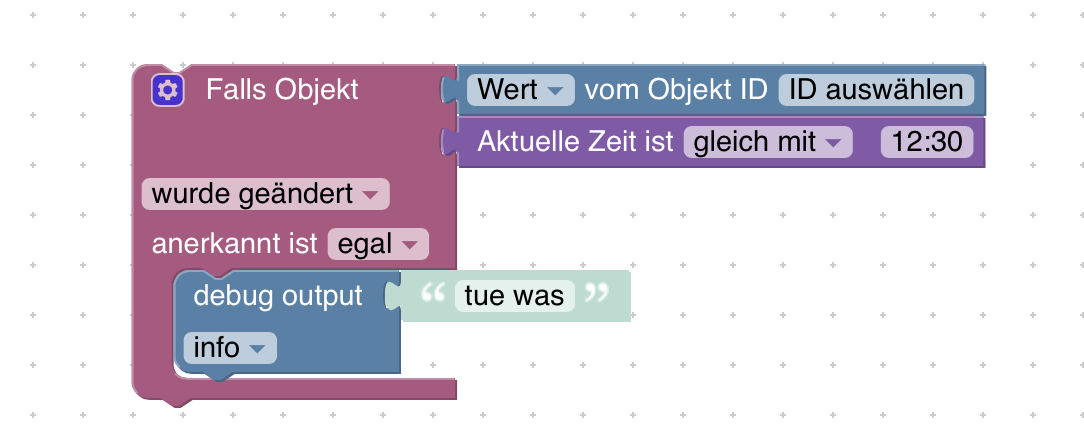

      Hallo ist folgender Block irgendwie möglich ?
      Möchte ein Ablauf starten lassen, der entweder durch einen Datenpunkt oder durch eine Zeit ausgelöst wird.
      mfg Manuel

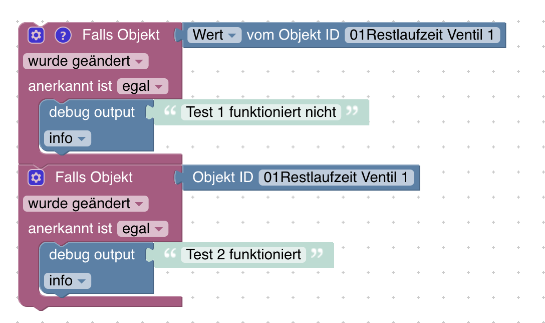

        Du kannst nicht auf Wert von Objekt ID triggern, nimm den Baustein Objekt ID, oder klicke direkt in das darunter liegende Feld.

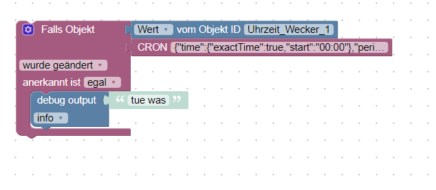

          Trigger über den Datenpunkt funktioniert. Aber der Cron nicht.

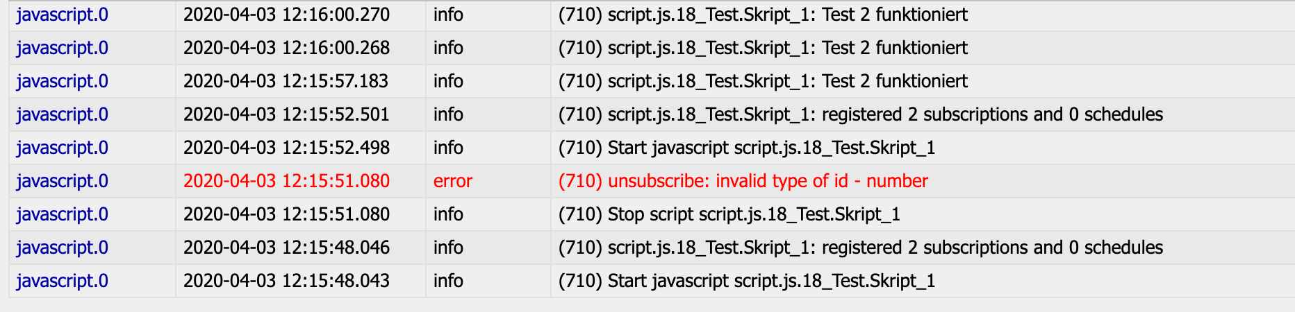

            Test:
            3.4.2020, 12:15:51.080	[info ]: javascript.0 (710) Stop script script.js.18_Test.Skript_1
            3.4.2020, 12:15:52.498	[info ]: javascript.0 (710) Start javascript script.js.18_Test.Skript_1
            3.4.2020, 12:15:52.501	[info ]: javascript.0 (710) script.js.18_Test.Skript_1: registered 2 subscriptions and 0 schedules
            3.4.2020, 12:15:57.183	[info ]: javascript.0 (710) script.js.18_Test.Skript_1: Test 2 funktioniert
            3.4.2020, 12:16:00.268	[info ]: javascript.0 (710) script.js.18_Test.Skript_1: Test 2 funktioniert
            3.4.2020, 12:16:00.270	[info ]: javascript.0 (710) script.js.18_Test.Skript_1: Test 2 funktioniert

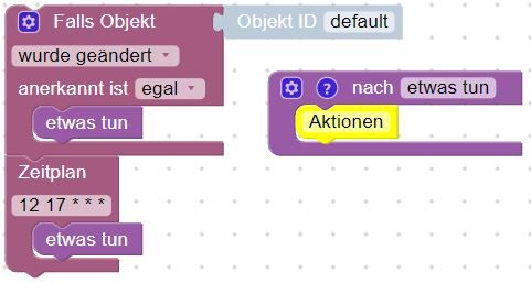

            • TTBerlin
              TTBerlin @Manuel_K last edited by
              @Manuel_K
              vielleicht so?
                Manuel_K @dslraser last edited by
                @dslraser
                Der Datenpunkt wie du beschrieben hast löst den Trigger aus. Das passt ja soweit.
                Ich habe aber noch ein Cron Objekt am Falls Objekt eingefügt, der auch auslösen soll. Das funktioniert nicht.

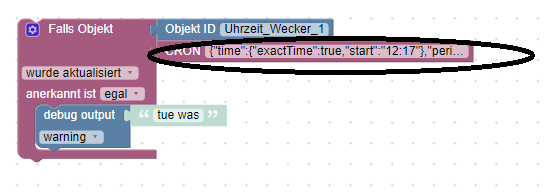

                  paul53 @Manuel_K last edited by
                  @Manuel_K sagte :
                  Entweder ... oder bedingt eine gegenseitige Verriegelung. Du meinst sicherlich oder ? Dann so:
                    Manuel_K @paul53 last edited by
                    Top Vielen dank. Funktioniert bestens. 🙂
