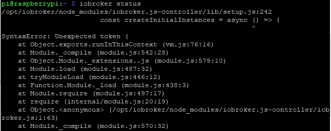

      da meine CCU3 des öfftern eingefroren ist, wollte ich die entlasten und den Neo Server auf meinen Raspberry Pi 4 B verschieben.
      Auch hatte Neo immer Probleme mit Statusabfragen von Daten aus dem ioBroker.
      Seitdem ich jetzt den Server auf dem Raspberry laufen habe, funktioniert der ioBroker nicht mehr (lief schon auf dem Raspberry).
      Über den Browser ist er auch nicht zu erreichen.....
      Wenn ich über SSH den Status abfrage, kommt die Meldung
      • E
        Eventhusiasten last edited by
        Also Problem gelöst!
        Bei der nachträglichen Installation vom Neo-Server wurde eine alte Node-Version (6.9.5) installiert.
        Der ioBroker benötigt aber mindestens Version 10.x
        Hab jetzt alles nochmal neu aufgesetzt und nun läuft alles problemlos mit der Node-Version 10.19.0.
