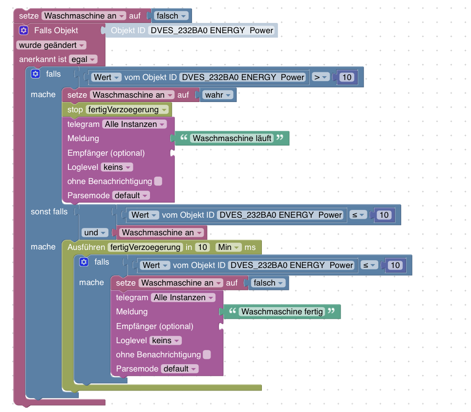

      Hallo, kann man die Leistung, die die Blitzwolf misst, irgendwie über einen gewissen Zeitraum grafisch darstellen?
      Hintergrund meiner Frage: Habe ein Waschmaschinenblockly, das irgendwie nicht so funktioniert wie ich das will 🙂 Meldet mir am Ende in Dauerschleife, dass die Waschmaschine fertig ist. Ggf. hat das was mit dem Schwellenwert zu tun, der noch nicht stimmt? Oder hab ich sonst n Bug drin?
      HIer der Export:

        @chrbo80 bei unten bei waschmaschine_an fehlt gleich wahr
          paul53 @lobomau last edited by
          @lobomau sagte:
          Nein, fehlt nicht.

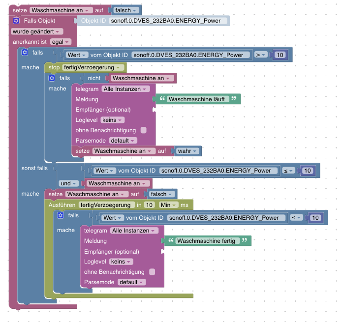

            ticaki Developer @chrbo80 last edited by ticaki
            @chrbo80
            Ja ist noch ein "Bug" setzte vor dem Timeout und nach der Abfrage "Waschmaschine an" "Waschmaschine an" auf unwahr. Wenn du das im Timeout hast werden (10 / Leistungsänderung pro Minute) Meldungen an dich geschickt.
            EDIT und im ersten Teil hast du auch eine unendliche Flut an Meldungen.
            Nicht perfekt, aber besser:
            Mit der Version sollte es 6-9 Waschmaschine läuft Meldungen geben... und 1 Waschmaschine fertig.
            C 2 Replies Last reply Reply Quote 1
            • C
              chrbo80 @ticaki last edited by
              @ticaki said in Blitzwolf SHP6 Leistungskurve / Waschmaschinen-Script:
              @chrbo80
              Super - Vielen Dank! Wird gleich ausprobiert! 🙂 Schönen Abend
              • C
                @chrbo80
                Grad getestet und was soll ich sagen: läuft super! 5 mal „waschmaschine läuft“ und einmal „waschmaschine fertig“😄 TOP - DANKE!

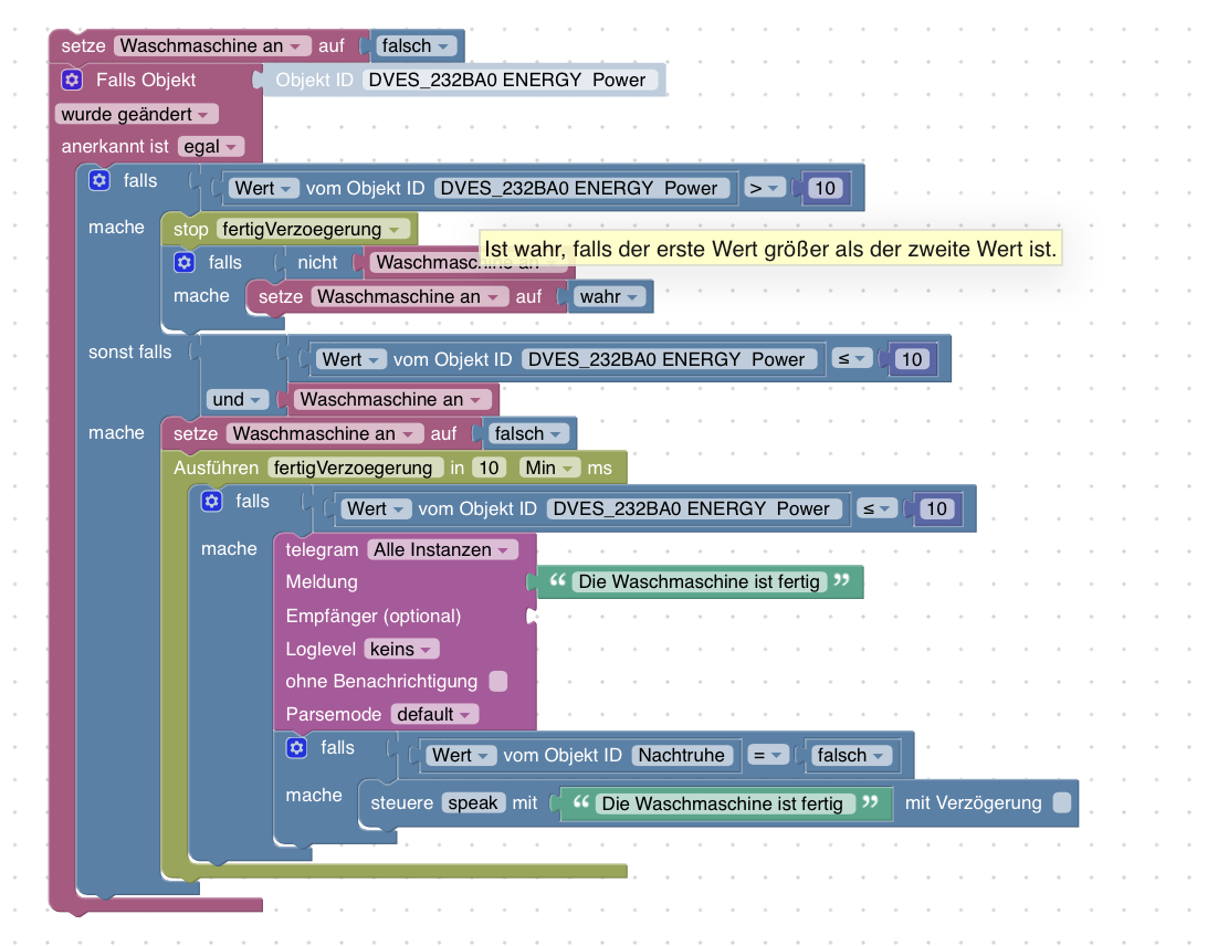

                                Hi, mein Waschmaschienen-Script läuft mittlerweile durch die Hilfe von @ticaki super, hier der Export:
                                Beim Trockner muss ich noch ran, habe ich bisher nicht geschafft. Bei meinem Trockner ist der Fall, dass dieser mehrfach am Ende noch die Trommel dreht, das klappt mit dem o.g. Script natürlich nicht. Sobalsd ich was habe, stelle ich das natürlich auch noch rein...
