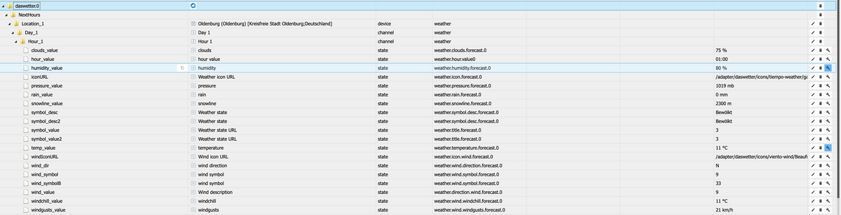

                      Ich möchte die Temperatur in meiner Region aufzeichnen.
                      Nun habe ich die Instanz "DasWetter" installiert. Auch die Registration hat funktioniert und mir wird auch die Instanz "daswetter" angezeigt. Aber wo genau sehe ich die aktuell Temperatur? Ich will diese aufzeichnen.
                      Ich hab es mit den zwei Werten aus dem Bild versucht, doch da kommt nichts gutes bei raus.

                          @Paul-OL sagte:
                          Day_1.current.temp dürfte einigermaßen aktuell sein. Der Adapter liefert keine aktuellen Werte, sondern Vorhersagen.
                            A Former User last edited by
                            Genau. Danke!
                            Es heißt dann: weather.temperature.forecast.0
                            und weather.humidity.forecast.0 gibt die Luftfeuchtigkeit wieder.
                            Die Temperatur kommt ganz gut hin. Lediglich 1 Grad unterschied.
                            Bei der Luftfeuchtigkeit habe ich das Gefühl, dass das zu stark abweicht. Vermutlich ist dies der Mittelwert der Region und passt zu meinem Standort nicht.

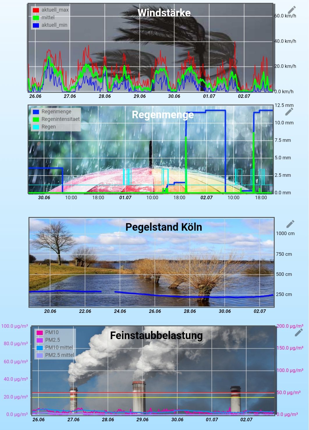

                                  Sieht bei mir dann so aus

                                      Das ist meine Homematic wetterstation, erweitert um einen feinfühligen regensensor
