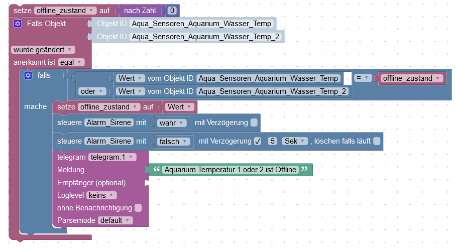

      Da ich nun zwei DS18B20 Sensoren in meinem Aquarium verbaut habe und da diese leider ab und an verschwinden und ich keine Tasmota fähige alternative kenne muss es bei denen bleiben.
      Dazu würde ich gerne diese Sensoren kontrollieren.
      Wenn die Sensoren offline sind, zeigen sie im Sonoff Adapter 0°C an und sind somit offline.
      Wie kann man es per Blockly erstellen, das wenn der eine oder der andere 0°C anzeigen sollte, das eine Nachricht ausgegeben wird und meine Alarm Sirene für 5 sek einschaltet.
      Mein Ansatz sieht so aus:
        <variables>
          <variable type="" id="YtePFf,FgTNLWvN|!lz}">offline_zustand</variable>
        </variables>
        <block type="variables_set" id=";.[I,^Mh4!CtQNiNWiWA" x="-962" y="-612">
          <field name="VAR" id="YtePFf,FgTNLWvN|!lz}" variabletype="">offline_zustand</field>
            <block type="convert_tonumber" id="8I!3Dx1JnU}KRm$v4TPZ">
                <block type="math_number" id="o},25+o2a,/N.s1ixH2:">
                  <field name="NUM">0</field>
            <block type="on_ext" id="`E4zo5vQ8Hp)9=!F[,_{">
              <value name="OID0">
                <shadow type="field_oid" id="7`)C}In(;_FBF,Uc(uV:">
                  <field name="oid">sonoff.0.Aqua_Sensoren.DS18B20-1_Temperature</field>
              <value name="OID1">
                <shadow type="field_oid" id="h})+EEYjcm$)Ax_aM0Qg">
                  <field name="oid">sonoff.0.Aqua_Sensoren.DS18B20-2_Temperature</field>
                <block type="controls_if" id="k+c!]pgs%+UK{gMgktI=">
                    <block type="logic_compare" id="j=CA[[h-5W/y0^b5Z6gz">
                      <field name="OP">EQ</field>
                        <block type="logic_operation" id="uPZLFwS*fAuA1xd2h]:w" inline="false">
                          <field name="OP">OR</field>
                            <block type="get_value" id="oOxyp!Hp-5Bz[$=M8fnI">
                              <field name="OID">sonoff.0.Aqua_Sensoren.DS18B20-1_Temperature</field>
                            <block type="get_value" id="TjBeL~iN{c7srY(A`J{m">
                              <field name="OID">sonoff.0.Aqua_Sensoren.DS18B20-2_Temperature</field>
                        <block type="variables_get" id="iS`ku9!=2J}5O`:nqLZj">
                    <block type="variables_set" id="}}hcE6a__v]g~:+iuwvC">
                        <block type="on_source" id="XK9Mc0:yoBHLd8Jr~!jm">
                        <block type="control" id="^AZmiBd:(SyP`25/7tF:">
                          <field name="OID">sonoff.0.Aqua_Control.POWER3</field>
                            <block type="logic_boolean" id="5:f/7L8KVxh2KIY3Yf{D">
                            <block type="control" id="UG;x(%^ZWRj.e@#5gc{:">
                              <mutation delay_input="true"></mutation>
                              <field name="DELAY_MS">5</field>
                                <block type="logic_boolean" id="T=$Mebe`a+X*W/lQwYX/">
                                <block type="telegram" id="4I**D/1~+,{Xo;pG/[^-">
                                  <field name="INSTANCE">.1</field>
                                  <field name="LOG"></field>
                                  <value name="MESSAGE">
                                    <shadow type="text" id="Det!FSolK`KQOrvNyVZu">
                                    <block type="text" id="TXt/7[wP/[+JAP/#(j;f">
                                      <field name="TEXT">Aquarium Temperatur 1 oder 2 ist Offline</field>

          Da wäre es wohl sinnvoller, wenn man den Grund dafür kennen würde warum die Sensoren einfach verschwinden, denn normal ist das nicht.

              Da ich ein Meerwasser Aquarium habe und auch wenn die Röhrchen in denen die Temp Sensoren stecken trotzdessen ab und an rosten und löcher bekommen und der Sensor säuft ab. Sensor kaputt! damit ich das mitbekomme brauche ich so eine Steuerung.

                  Ich hatte auch schon DS18B20 für 10€ gekauft und genau das selbe nach ein paar monaten im eimer!
                  entweder dringt durch die Heißplastikschläuche Wasser ein, weil Kabel und schläuche mit der zeit durchs UV Licht der Lampen aushärtet oder das Edelstahl Röhrchen fängt an zu Rosten und wasser tritzt ein.
