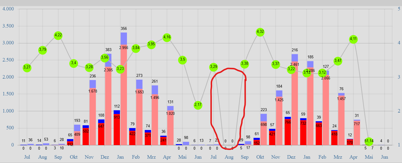

      • Meistertr
        Meistertr Developer @Scrounger last edited by
        @Scrounger sehr cool. kannst du mir das Beispiel aud dem bild geben
        Scrounger 2 Replies Last reply Reply Quote 0
