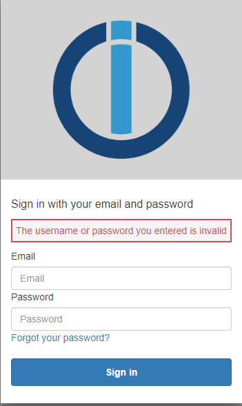

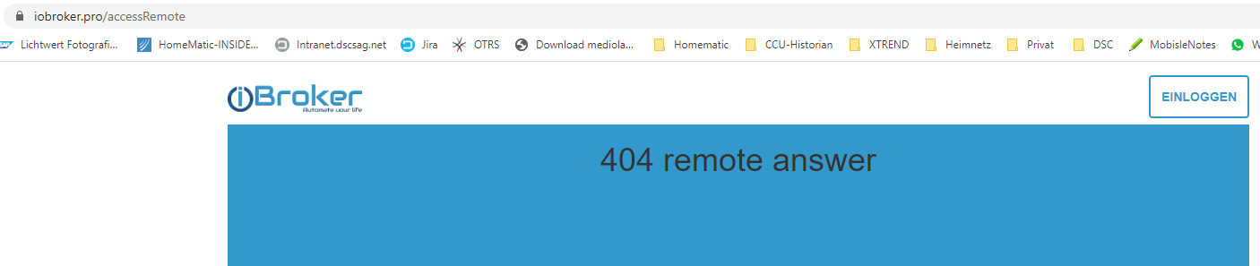

                          Also ich habe seit heute auch das Problem, dass Alexa antwortet ich "Tut mir leid, etwas ist schief gelaufen. Um .. zu steuern versuche den Skill zu deaktivieren und ihn dann erneut in der Alex App zu aktivieren"
                          Ich habe an meiner IOBroker Konfig. seit Wochen nichts mehr geändert.
                          Wenn ich https://iobroker.pro/accessRemote eingebe kommt auch 404 remote answer.
                          Ich habe mal den Skill deaktiviert und neu aktiviert.
                          Jetzt kommt ein Logon und sagt mir, dass angeblich der User und das Password nicht stimmen:
                          Wenn ich auf der Seite mit 404 dann aber auf "Einloggen" gehe und nochmal meine Credentials eingebe dann kann ich mich einloggen.
                          Nur auf dem oben abgebildeten Screen gehts nicht mehr.
                          Irgendwas scheint faul zu sein.
                          Gruss Ralf

                                    derrapf @dslraser last edited by
                                    @dslraser
                                    Ja hab ich gemacht. Aber ich habe weiter Probleme. Heute morgen ging mal eine Befehl durch ohne Fehlermeldung aber danach den ganzen Tag schon wieder nichts mehr. Der Link aus dem IOT Adapter nach iobroker pro liefert immer noch:
                                    Einloggen oben rechts geht aber.
                                    Jetzt habe ich aber den Skin wieder aktiviert bekommen. Alles Geräte sind erkannt. Die Gruppen sind zum Glück auch noch da.
                                    Wenn ich jetzt aber ein Gerät einschalten möchte kommt:
                                    "Der mit .. verbundene Skill ist nicht aktiviert. Bitte aktivieren den Skill um das Gerät zu steuern"
                                    Aber genau das hab ich gerade gemacht.
                                    Gruss Ralf
