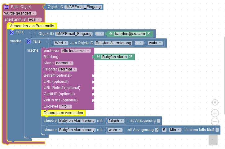

      Hallo Zusammen,
      leider komme ich mit meinen Fähigkeiten bei den Skripten immer wieder sehr schnell an einen Punkt an dem ich die Fehler auch mit mehrfachen rumprobieren nicht verstehe. So auch jetzt schon wieder...
      Für den bald eintreffenden Nachwuchs wurde eine Webcam (Foscam) mit Geräuscherkennung als Babyfon angeschafft. Da die Kamera gerne mit seinem Hersteller telefoniert habe ich alle Verbindungen außer zu meinem Mailserver gesperrt.
      Die Kamera hängt an einer geschalteten Steckdose. Diese wird über VIS ein- und ausgeschaltet.
      Aktuell versendet nun die Kamera bei Alarm über meine Adresse babyfon@ an die Adresse iobroker@. Diese Adresse wird von ioBroker abgehört. Der ioBroker soll dann über Pushover die Nachricht auf unsere Handys, Tablets und VIS Displays senden.
      Da die Kamera aber bei jeder Bewegung innerhalb von 15 Sekunden die nächste Mail versendet will ich da eine Bremse einbauen. Hierfür ist auf der CCU eine Systemvariable gesetzt. Diese will ich mit ioBroker auslesen. Wenn Status = wahr, soll die Pushmail rausgehen. Danach soll der Status für x Minuten auf falsch gesetzt werden damit mir die Foscam nicht zig Alarme auslöst.
      Das Skript sieht so aus:
      Kann einer mal dem Dummie unter die Arme greifen?

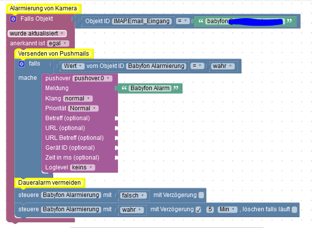

          Michi 0 last edited by
          Damit will´s auch nicht so richtig.
          Jetzt hab ich aber zumindest ne Fehlermeldung im Log sobald die eMail auf iobroker@ eingeht 😉
          "(10608) Error by subscription: empty ID defined. All states matched."

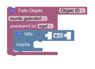

            ticaki Developer @Michi 0 last edited by ticaki
            @Michi-0
            Jup, hab den Fehler ganz oben übersehen.
            das muß so aussehen:Bildschirmfoto 2020-04-05 um 08.53.58.png
            Trigger reagieren auf Änderungen du mußt innerhalb des Triggers prüfen, ob die Email die richtige ist.

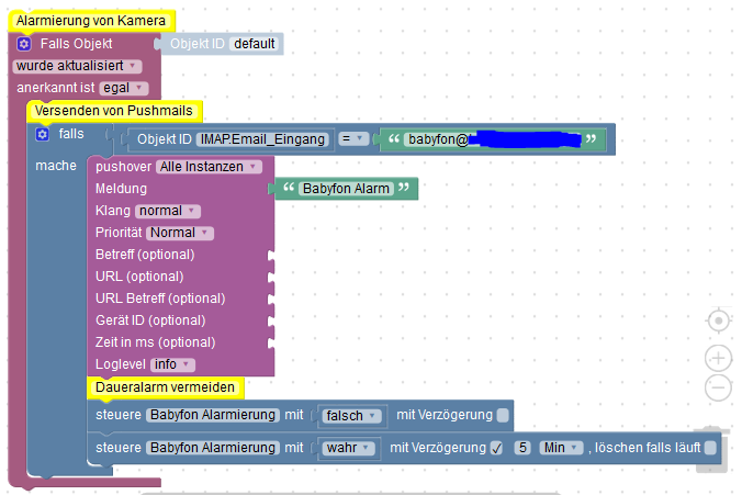

              Klappt auch nicht...
              Hab mir jetzt mal ein Skript erstellt um mir Pushnachrichten zu schicken -> hat einwandfrei geklappt. Die "Eingangsmailerkennung" haut auch wunderbar hin.
              Und wie bekomme ich denn bei diesem Aufbau die zweite Bedingung mit dazu? Pushnachricht nur wenn Systemstatus "Babyfon Alarmierung" auf "wahr"?
                ticaki Developer last edited by ticaki
                Das ist falsch:
                Du mußt das Objekt auf das du reagieren willst dort auswählen wo aktuell default steht. Dann mußt du schauen, ob es die richtige Mail ist, und dann ob deine Variable true ist.
                Kannst du das aktuelle Blockly exportieren, dann baue ich es dir gerade um auf funktionierend?
