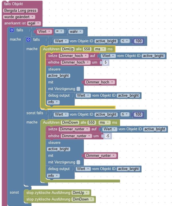

    5. Blockly Dimmer läuft nicht linear
      albi_63 last edited by
      Hy Leute
      Ich möchte mit einem Xiaomi Button per long_press meine Yeelight Deckenlampe dimmen.
      Script:

      Jetzt stelle ich fest dass diese nicht linear hoch bzw. runterdimmt siehe
      LOG:
      22:39:22.984	info	javascript.0 (17238) Stop script script.js.common.Test.DimmenBergola1
      22:39:26.022	info	javascript.0 (17238) Start javascript script.js.common.Test.DimmenBergola1
      22:39:26.035	info	javascript.0 (17238) script.js.common.Test.DimmenBergola1: registered 1 subscription and 0 schedules
      22:39:31.864	warn	javascript.0 (17238) script.js.common.Test.DimmenBergola1: 5
      22:39:32.564	warn	javascript.0 (17238) script.js.common.Test.DimmenBergola1: 55
      22:39:33.265	warn	javascript.0 (17238) script.js.common.Test.DimmenBergola1: 60
      22:39:33.965	warn	javascript.0 (17238) script.js.common.Test.DimmenBergola1: 65
      22:39:34.666	warn	javascript.0 (17238) script.js.common.Test.DimmenBergola1: 70
      22:39:35.366	warn	javascript.0 (17238) script.js.common.Test.DimmenBergola1: 75
      22:39:36.066	warn	javascript.0 (17238) script.js.common.Test.DimmenBergola1: 80
      22:39:36.765	warn	javascript.0 (17238) script.js.common.Test.DimmenBergola1: 85
      22:39:37.465	warn	javascript.0 (17238) script.js.common.Test.DimmenBergola1: 90
      22:39:38.166	warn	javascript.0 (17238) script.js.common.Test.DimmenBergola1: 95
      22:39:38.866	warn	javascript.0 (17238) script.js.common.Test.DimmenBergola1: 100
      22:39:39.567	warn	javascript.0 (17238) script.js.common.Test.DimmenBergola1: 100
      22:39:47.855	error	javascript.0 (17238) script.js.common.Test.DimmenBergola1: 100
      22:39:48.556	error	javascript.0 (17238) script.js.common.Test.DimmenBergola1: 95
      22:39:49.256	error	javascript.0 (17238) script.js.common.Test.DimmenBergola1: 90
      22:39:49.957	error	javascript.0 (17238) script.js.common.Test.DimmenBergola1: 85
      22:39:50.656	error	javascript.0 (17238) script.js.common.Test.DimmenBergola1: 85
      22:39:51.356	error	javascript.0 (17238) script.js.common.Test.DimmenBergola1: 80
      22:39:52.060	error	javascript.0 (17238) script.js.common.Test.DimmenBergola1: 75
      22:39:52.759	error	javascript.0 (17238) script.js.common.Test.DimmenBergola1: 75
      22:39:53.459	error	javascript.0 (17238) script.js.common.Test.DimmenBergola1: 70
      22:39:54.160	error	javascript.0 (17238) script.js.common.Test.DimmenBergola1: 65
      22:39:54.860	error	javascript.0 (17238) script.js.common.Test.DimmenBergola1: 60
      22:39:55.559	error	javascript.0 (17238) script.js.common.Test.DimmenBergola1: 65
      22:39:56.259	error	javascript.0 (17238) script.js.common.Test.DimmenBergola1: 60
      22:39:56.959	error	javascript.0 (17238) script.js.common.Test.DimmenBergola1: 55
      22:39:57.660	error	javascript.0 (17238) script.js.common.Test.DimmenBergola1: 60
      22:39:58.360	error	javascript.0 (17238) script.js.common.Test.DimmenBergola1: 55
      22:39:59.060	error	javascript.0 (17238) script.js.common.Test.DimmenBergola1: 50
      22:39:59.762	error	javascript.0 (17238) script.js.common.Test.DimmenBergola1: 45
      22:40:00.462	error	javascript.0 (17238) script.js.common.Test.DimmenBergola1: 40
      22:40:01.161	error	javascript.0 (17238) script.js.common.Test.DimmenBergola1: 35
      22:40:01.861	error	javascript.0 (17238) script.js.common.Test.DimmenBergola1: 40
      22:40:02.562	error	javascript.0 (17238) script.js.common.Test.DimmenBergola1: 35
      22:40:03.261	error	javascript.0 (17238) script.js.common.Test.DimmenBergola1: 30
      22:40:03.961	error	javascript.0 (17238) script.js.common.Test.DimmenBergola1: 35
      22:40:04.662	error	javascript.0 (17238) script.js.common.Test.DimmenBergola1: 30
      22:40:05.362	error	javascript.0 (17238) script.js.common.Test.DimmenBergola1: 25
      22:40:06.063	error	javascript.0 (17238) script.js.common.Test.DimmenBergola1: 20
      22:40:06.763	error	javascript.0 (17238) script.js.common.Test.DimmenBergola1: 15
      22:40:07.463	error	javascript.0 (17238) script.js.common.Test.DimmenBergola1: 10
      22:40:08.163	error	javascript.0 (17238) script.js.common.Test.DimmenBergola1: 5
      22:40:08.864	error	javascript.0 (17238) script.js.common.Test.DimmenBergola1: 5
      22:40:09.565	error	javascript.0 (17238) script.js.common.Test.DimmenBergola1: 5
      Wo könnte mein Fehler liegen?
      Danke für euer Feedback.

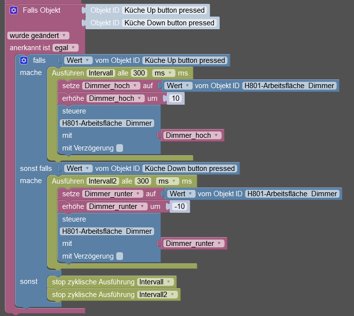

        Jan1 @albi_63 last edited by
        @albi_63 sagte in Blockly Dimmer läuft nicht linear:
        Du veränderst ein DP den Du gerade liest, kann problematisch sein. Schreibe das in eine Variable und schreib diese dann zurück.
          Hy Jan
          Danke für deinen Tip. Ich habe mein script mit Variablen versehen wie in deinem Beispiel.
          Jenachdem wie ich die DimUp oder - DimDown Zeit in ms einstelle erhalte mehr oder weniger lineare Werte.
          Läuft das Script bei dir linear durch?
          Script:
          Log:
          10:58:40.558	info	javascript.0 (17963) script.js.common.Test.DimmenBergola1: 5
          10:58:41.108	info	javascript.0 (17963) script.js.common.Test.DimmenBergola1: 10
          10:58:41.659	info	javascript.0 (17963) script.js.common.Test.DimmenBergola1: 15
          10:58:42.209	info	javascript.0 (17963) script.js.common.Test.DimmenBergola1: 20
          10:58:42.758	info	javascript.0 (17963) script.js.common.Test.DimmenBergola1: 15
          10:58:43.309	info	javascript.0 (17963) script.js.common.Test.DimmenBergola1: 20
          10:58:43.859	info	javascript.0 (17963) script.js.common.Test.DimmenBergola1: 25
          10:58:44.410	info	javascript.0 (17963) script.js.common.Test.DimmenBergola1: 30
          10:58:44.960	info	javascript.0 (17963) script.js.common.Test.DimmenBergola1: 35
          10:58:45.511	info	javascript.0 (17963) script.js.common.Test.DimmenBergola1: 30
          10:58:46.061	info	javascript.0 (17963) script.js.common.Test.DimmenBergola1: 40
          10:58:46.610	info	javascript.0 (17963) script.js.common.Test.DimmenBergola1: 45
          10:58:47.160	info	javascript.0 (17963) script.js.common.Test.DimmenBergola1: 50
          10:58:47.711	info	javascript.0 (17963) script.js.common.Test.DimmenBergola1: 55
          10:58:48.260	info	javascript.0 (17963) script.js.common.Test.DimmenBergola1: 60
          10:58:48.811	info	javascript.0 (17963) script.js.common.Test.DimmenBergola1: 65
          10:58:49.361	info	javascript.0 (17963) script.js.common.Test.DimmenBergola1: 70
          10:58:49.911	info	javascript.0 (17963) script.js.common.Test.DimmenBergola1: 65
          10:58:50.461	info	javascript.0 (17963) script.js.common.Test.DimmenBergola1: 70
          10:58:51.012	info	javascript.0 (17963) script.js.common.Test.DimmenBergola1: 75
          10:58:51.561	info	javascript.0 (17963) script.js.common.Test.DimmenBergola1: 80
          10:58:52.111	info	javascript.0 (17963) script.js.common.Test.DimmenBergola1: 85
          10:58:52.662	info	javascript.0 (17963) script.js.common.Test.DimmenBergola1: 90
          10:58:53.211	info	javascript.0 (17963) script.js.common.Test.DimmenBergola1: 95
          10:58:53.761	info	javascript.0 (17963) script.js.common.Test.DimmenBergola1: 100
          10:58:59.257	info	javascript.0 (17963) script.js.common.Test.DimmenBergola1: 100
          10:58:59.807	info	javascript.0 (17963) script.js.common.Test.DimmenBergola1: 95
          10:59:00.358	info	javascript.0 (17963) script.js.common.Test.DimmenBergola1: 90
          10:59:00.909	info	javascript.0 (17963) script.js.common.Test.DimmenBergola1: 85
          10:59:01.459	info	javascript.0 (17963) script.js.common.Test.DimmenBergola1: 80
          10:59:02.009	info	javascript.0 (17963) script.js.common.Test.DimmenBergola1: 75
          10:59:02.558	info	javascript.0 (17963) script.js.common.Test.DimmenBergola1: 70
          10:59:03.109	info	javascript.0 (17963) script.js.common.Test.DimmenBergola1: 65
          10:59:03.659	info	javascript.0 (17963) script.js.common.Test.DimmenBergola1: 60
          10:59:04.209	info	javascript.0 (17963) script.js.common.Test.DimmenBergola1: 55
          10:59:04.760	info	javascript.0 (17963) script.js.common.Test.DimmenBergola1: 50
          10:59:05.311	info	javascript.0 (17963) script.js.common.Test.DimmenBergola1: 45
          10:59:05.861	info	javascript.0 (17963) script.js.common.Test.DimmenBergola1: 40
          10:59:06.411	info	javascript.0 (17963) script.js.common.Test.DimmenBergola1: 35
          10:59:06.961	info	javascript.0 (17963) script.js.common.Test.DimmenBergola1: 30
          10:59:07.512	info	javascript.0 (17963) script.js.common.Test.DimmenBergola1: 25
          10:59:08.063	info	javascript.0 (17963) script.js.common.Test.DimmenBergola1: 20
          10:59:08.613	info	javascript.0 (17963) script.js.common.Test.DimmenBergola1: 15
          10:59:09.162	info	javascript.0 (17963) script.js.common.Test.DimmenBergola1: 10
          10:59:09.712	info	javascript.0 (17963) script.js.common.Test.DimmenBergola1: 5
            @albi_63
            Da müsste ich erst mal ein Debug Block wie bei Dir einbauen. Fakt, das Ding macht was es soll und ob das dann 100% linear ist, spielt für mich keine große Rolle.
              Hy Jan
              Da hast du eigentlich recht. Danke dir.
