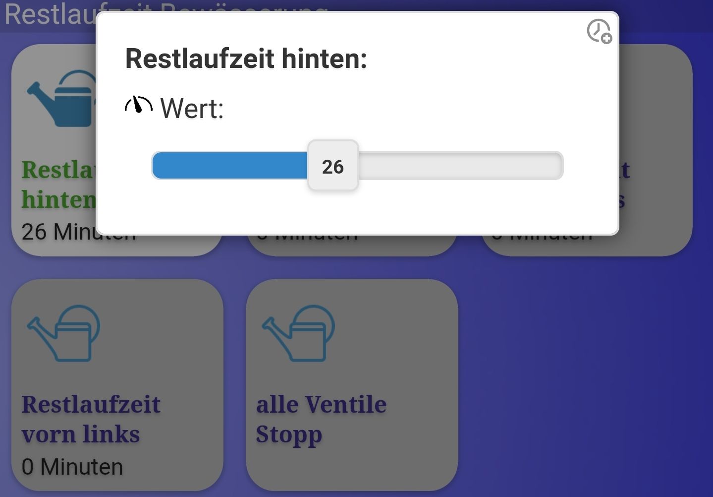

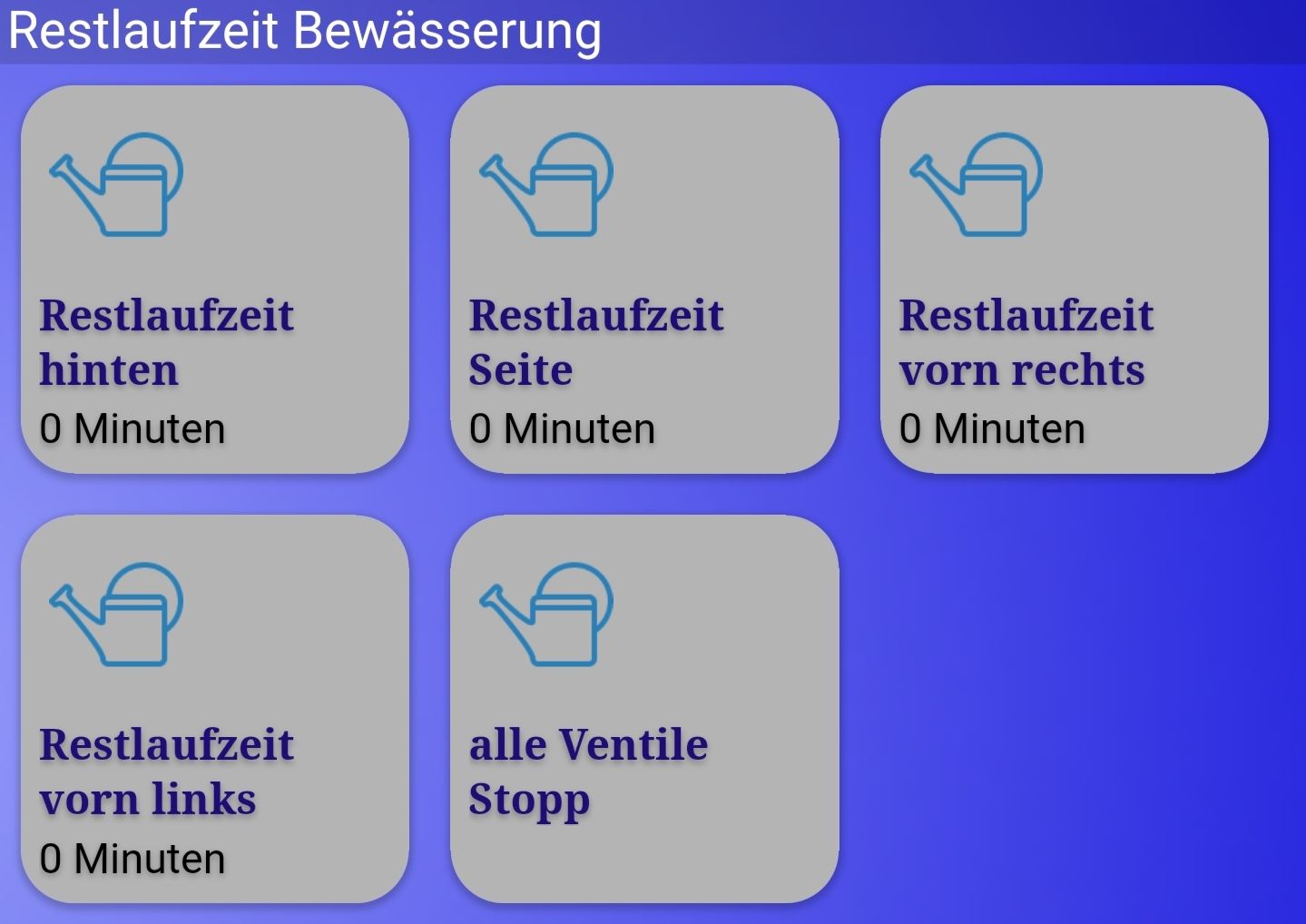

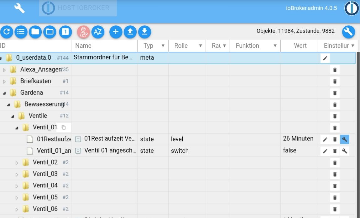

            Noch zur Erklärung wofür ich das brauche. Ich habe ein Blockly für meine Bewässerungs Ventile, welches ich mit iQontrol bedienen kann. Dort gibt es für jedes einzelne Ventil (max 6 Ventile) eigene Datenpunkte für die Laufzeit in Minuten, welche sofort, wenn größer 0, an den Gardena Adapter übergeben werden und die Bewässerung startet. Danach werden die Minuten bis auf 0 runter gezählt, können aber auch während der Laufzeit verändert werden.
            Für jedes Ventil einzeln funktioniert das Blockly.
            Nun möchte ich zusätzlich die Möglichkeit haben, jedes Ventil mit dieser einstellbaren Möglichkeit (noch ein Schiebeschalter für alle Ventile nacheinander mit der gleichen Zeit ein zu stellen).
            Es soll erst z.B Ventil 1 mit der Zeit X starten und die Zeit abarbeiten, wenn fertig Ventil 2, usw. usw. bis alle angeschlossenen Ventile durch sind. Also schön nacheinander und nicht gleichzeitig. (ausserdem sind nur max 2 Ventile gleichzeitig möglich)
            Vielleicht hast Du ja auch eine andere Idee zur Umsetzung.
            Bedienung in iQontrol
            Der DP Ventil 1 angeschlossen ist noch ohne Funktion
