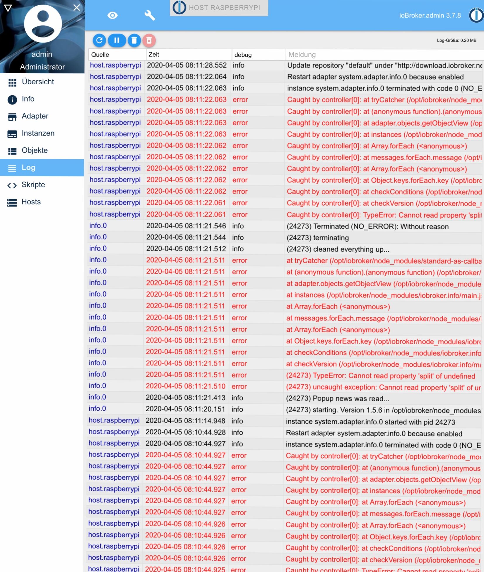

      Nach Einrichten eines Neuen Raspberry PI4 bekomme ich im 40 Sekunden Takt folgende Fehlermeldung. Diese hängt am Adapter Info.0 Kann mir dazu jemand helfen. Ich hab das Forum schon durchforstet finde aber keine Lösungsvorschläge.
      5F220C4F-BB9E-4946-AC81-8E65CFFE08F6.jpeg 66B0CD82-79CF-40EC-8C6E-BE54CDF0226A.jpeg
      Vielen Dank

        Kannst du das log bzw. den teil mit dem Error mal als TXT hier in Code Tags Posten.
        Im Bild fehlt scheinbar die rechte Seite abgeschnitten.

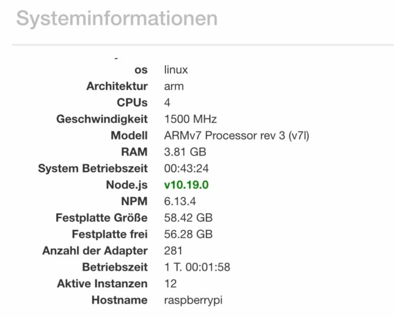

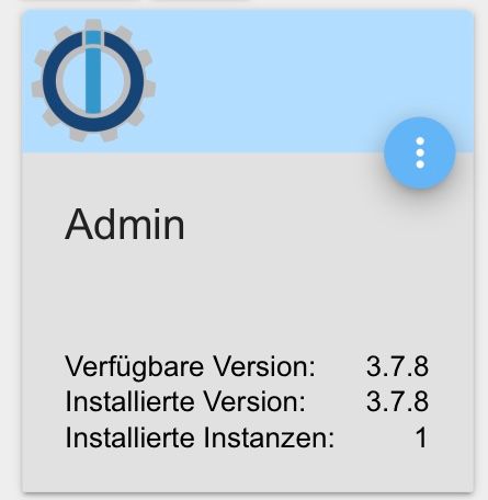

            Welche Version Info Adapter, JS-Controller hast du installiert?
              megaron last edited by megaron
              Richtig. Fehler tritt nur im aktivierten Zustand auf. (Ampel ist zudem auf rot)
              Node.js: v10.19.0
              Info.: 1.5.6 (aktuell)

                Der JS Controller ist zu alt denke ich.
                  megaron @wendy2702 last edited by
                  @wendy2702
                  Ich hab das aktuelle Image auf der Homepage von IoBroker Zur Installation benutzt. Waren keinerlei Hinweise die Node.js zu aktualisieren. Hab mal ein bisschen gegoogelt und eine Version 2.2.9 gefunden (passt von der Logik nicht ganz zu der installierten 10.19.0). https://www.npmjs.com/package/iobroker.js-controller.
                  Was wäre deine Empfehlung.
                  Viele Grüße
                  • wendy2702
                    Du verwechselst da etwas.
                    Node/Node Js
                    Ist etwas anderes als der JS Controller.
                    Node/NodeJS ist in Version 10.x ok.
                    JS Controller kann upgedatet werden.

                      • wendy2702
                        Was kommt bei
                        iobroker -v
                          megaron @megaron last edited by Negalein

                                @megaron sagte in Fehlermeldungen in Log-Datei:
                                Node.js: v10.19.0
                                Also hast du schon die neueste JS Controller Version.
                                Woher hast du dann die 1.5.6 ?
                                  megaron @wendy2702 last edited by megaron
                                  @wendy2702
                                  1.5.6 ist die Version des Info Adapters (Information tab)
                                  • wendy2702
                                    Caught by controller[0]: TypeError: Cannot read property 'split' of undefined
                                    Also dann mal schauen ob hier etwas für doch dabei ist:
                                    Such Ergebnisse
                                    Oder mal auf Version 1.5.7 upgraden (ist im Latest)
                                    Oder Instanz und Adapter löschen und neu installieren.
                                    Wäre das was ich machen würde.

                                          Hab jetzt die 1.6.0 drauf. Gleiche Fehlermeldungen:
                                          host.raspberrypi	2020-04-08 19:24:56.118	info	Restart adapter system.adapter.info.0 because enabled
                                          host.raspberrypi	2020-04-08 19:24:56.118	info	instance system.adapter.info.0 terminated with code 0 (NO_ERROR)
                                          host.raspberrypi	2020-04-08 19:24:56.118	error	Caught by controller[0]: at tryCatcher (/opt/iobroker/node_modules/standard-as-callback/built/utils.js:11:23)
                                          host.raspberrypi	2020-04-08 19:24:56.117	error	Caught by controller[0]: at (anonymous function).(anonymous function) (/opt/iobroker/node_modules/iobroker.objects-redis/index.js:1:103452)
                                          host.raspberrypi	2020-04-08 19:24:56.117	error	Caught by controller[0]: at adapter.objects.getObjectView (/opt/iobroker/node_modules/iobroker.info/main.js:264:21)
                                          host.raspberrypi	2020-04-08 19:24:56.117	error	Caught by controller[0]: at instances (/opt/iobroker/node_modules/iobroker.info/main.js:160:26)
                                          host.raspberrypi	2020-04-08 19:24:56.116	error	Caught by controller[0]: at Array.forEach (<anonymous>)
                                          host.raspberrypi	2020-04-08 19:24:56.116	error	Caught by controller[0]: at messages.forEach.message (/opt/iobroker/node_modules/iobroker.info/main.js:172:57)
                                          host.raspberrypi	2020-04-08 19:24:56.115	error	Caught by controller[0]: at Object.keys.forEach.key (/opt/iobroker/node_modules/iobroker.info/main.js:185:46)
                                          host.raspberrypi	2020-04-08 19:24:56.115	error	Caught by controller[0]: at checkConditions (/opt/iobroker/node_modules/iobroker.info/main.js:138:25)
                                          host.raspberrypi	2020-04-08 19:24:56.114	error	Caught by controller[0]: at checkVersion (/opt/iobroker/node_modules/iobroker.info/main.js:223:23)
                                          host.raspberrypi	2020-04-08 19:24:56.111	error	Caught by controller[0]: TypeError: Cannot read property 'split' of undefined
                                          info.0	2020-04-08 19:24:55.579	info	(23189) Terminated (NO_ERROR): Without reason
                                          info.0	2020-04-08 19:24:55.578	info	(23189) terminating
                                          info.0	2020-04-08 19:24:55.531	info	(23189) cleaned everything up...
                                          info.0	2020-04-08 19:24:55.530	error	(23189) TypeError: Cannot read property 'split' of undefined at checkVersion (/opt/iobroker/node_modules/iobroker.info/main.js:223:23) at checkConditions (/opt/iobroker/node_modules/iobroker.i
                                          info.0	2020-04-08 19:24:55.529	error	(23189) uncaught exception: Cannot read property 'split' of undefined
                                          info.0	2020-04-08 19:24:55.407	info	(23189) Popup news was read...
                                          info.0	2020-04-08 19:24:53.538	info	(23189) starting. Version 1.6.0 in /opt/iobroker/node
