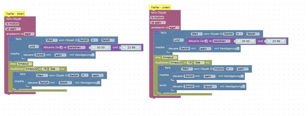

      ich bin neu im Blockly-Kosmos und hätte eine kurze Frage:
      Mit Xiaomi Bewegungsmeldern und einem Shelly 1 habe ich eine Lichtsteuerung realisiert.
      Ich würde jedoch gerne zwei verschiedene Bewegungsmelder nutzen, die beim Verlassen des Kellers (Treppe), beim Erreichen des zweiten Bewegungsmelders, das Licht ausschalten.
      Leider bekomme ich es nicht hin eine Zeit zu definieren, in der der obere Sensor aktiviert werden kann.
      Vielleicht hat ja jemand einen Rat, wie ich es realisieren kann.
      Lieben Dank!

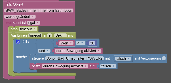

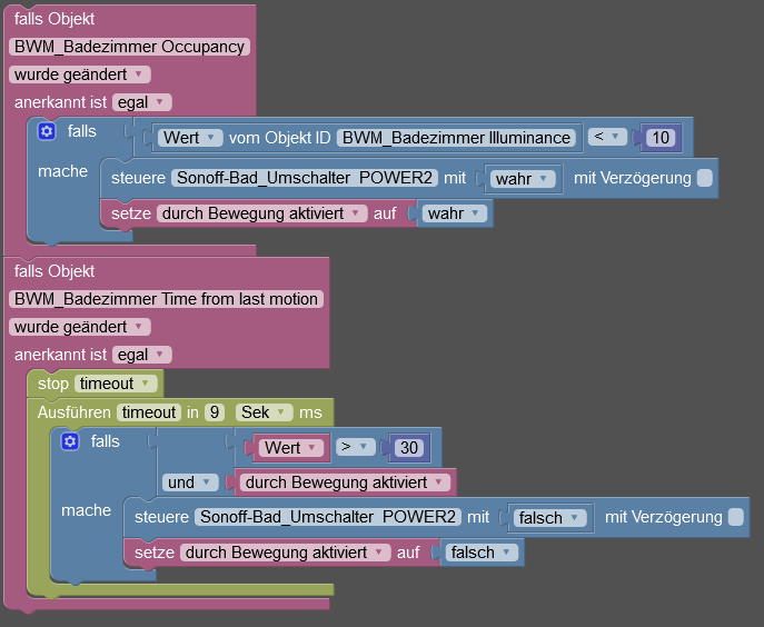

              Du kannst die 10 Sekunden Geschichte etwas entschärfen. Ich hab das bei mir so erledigt, dann ist es nur noch 1 Sekunde:
              in dem Beispiel geht die Lampe nach 49 Sekunden aus, wenn keine Bewegung dazwischen erkannt wurde und nach einer Sekunde wieder an, falls sich jemand bewegt.
              Wert größer 30 ist eben 40, da das Ding in 10s Schritten zählt + die 9s vom Timeout macht 49s.

                          Jan1 @iR0fl last edited by Jan1
                          @iR0fl sagte in Zwei Bewegunsmelder (Folge) sollen Licht ausschalten:
                          "durch Bewegung aktiviert"
                          Das kannst weg denken, ist ne Variable die ich setze und dafür sorgt, dass wenn ich das Licht per Schalter anschalte es nicht wieder durch den BWM ausgeschaltet wird 😉
                          Der Timeout starte erben erst nach 9 Sekunden, wenn sich nichts mehr ändert. Der BWM zählt immer in 10s Schritten somit auch "last motion", wenn Bewegung erkannt wird ändert der sich auch immer, nur wenn nichts mehr erkannt wird beginnt die 10s Folge und dann wird auch der Timeout aktiv und startet den Rest nach 9s, falls eben nicht gerade wieder ne Bewegung erkannt wird.
                          Daher auch die 9s, weil bei 10s schon wieder ein Änderung den Timeout stoppen würde. Da habe ich mir lange das Hirn zerbrochen, wie ich das optimieren kann und so läuft das ganz angenehm.
