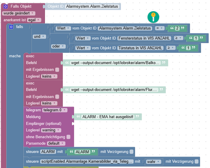

      ich habe mir ein Script erstellt um mir bei entsprechenden Auslösungen die Kamerabilder via Email, etc. zuschicken zu können.
      Bei allen Kameras, bis auf die Netatmos, funktioniert das auch perfekt.
      Die Netatmo API ändert den Streamlink alle 24 Stunden, sodass logischerweise das Bild vom Stream nicht mehr erstellt und abgespeichert werden kann.
      Wie kann ich das Problem lösen? Kann man den Stream irgendwie aktualisieren oder abfragen lassen um diesen dann in den Befehl schreiben zu könnnen?
      Beispiel:
      wget --output-document /opt/iobroker/alarm/Balkon.jpg 'https://prodvpn-eu-1.netatmo.net/restricted/10.255.197.106/b432880c09396b59a2507afd37f45e01/MTU4NDk3OTIwMDrAgrxunOA-XJn0HhfDWwlw,,/live/snapshot_720.jpg'
      Vielen Dank
        MCU @stockics6 last edited by
        @stockics6 Wie bekommt man denn überhaupt den Link zum Snapshot. Wie ist der gezeigte Link entstanden? Bitte mit Bilder, wenn möglich?
