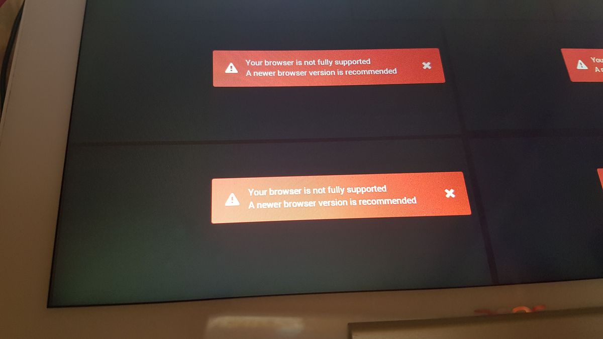

      Dann hatte ich ja noch das Problem das bei allen Browsern außer Chrome, die Legenden rechts neben den Diagrammen fehlten.
      Aufgefallen ist mir bei den Browsern die diesen Fehler machten, bei Laden folgende Fehlermeldung kam
      Diese Meldung kommt bei WebViewControl auch und es fehlen auch die Legenden .

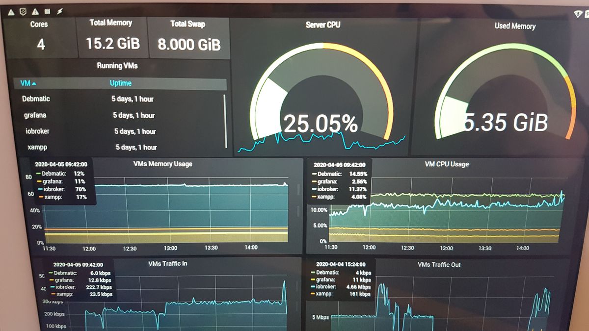

      Aber in der Mitte jedes Diagramms auf der rechten Seite ist ein kleiner Button mit dem Kann man sich die Legende
      Etwas kleiner einblenden, das sieht dann so aus
      Die Einblendung bleibt auch beim Umschalten der Views erhalten.
