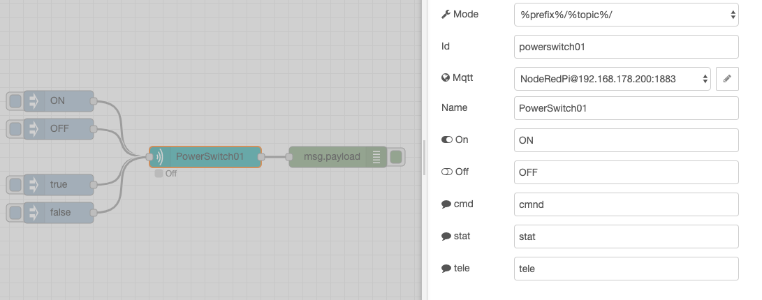

              Matthias Hoffmann 0 @Seb_123 last edited by Matthias Hoffmann 0
              @Seb_123 Ich habe folgenden Flow gebaut (ON/OFF als String, true/false als boolean) :
              Beide Adapter sind installiert (mit gleichem Port und gleichen Zugangsdaten), aber immer nur einer aktiv.
              Wenn der MQTT aktiv ist, funktioniert der Flow mit allen vier Inject Nodes. Ist der Sonoff-Adapter aktiv (Die Steckdose ist verbunden), klappt rein gar nichts.

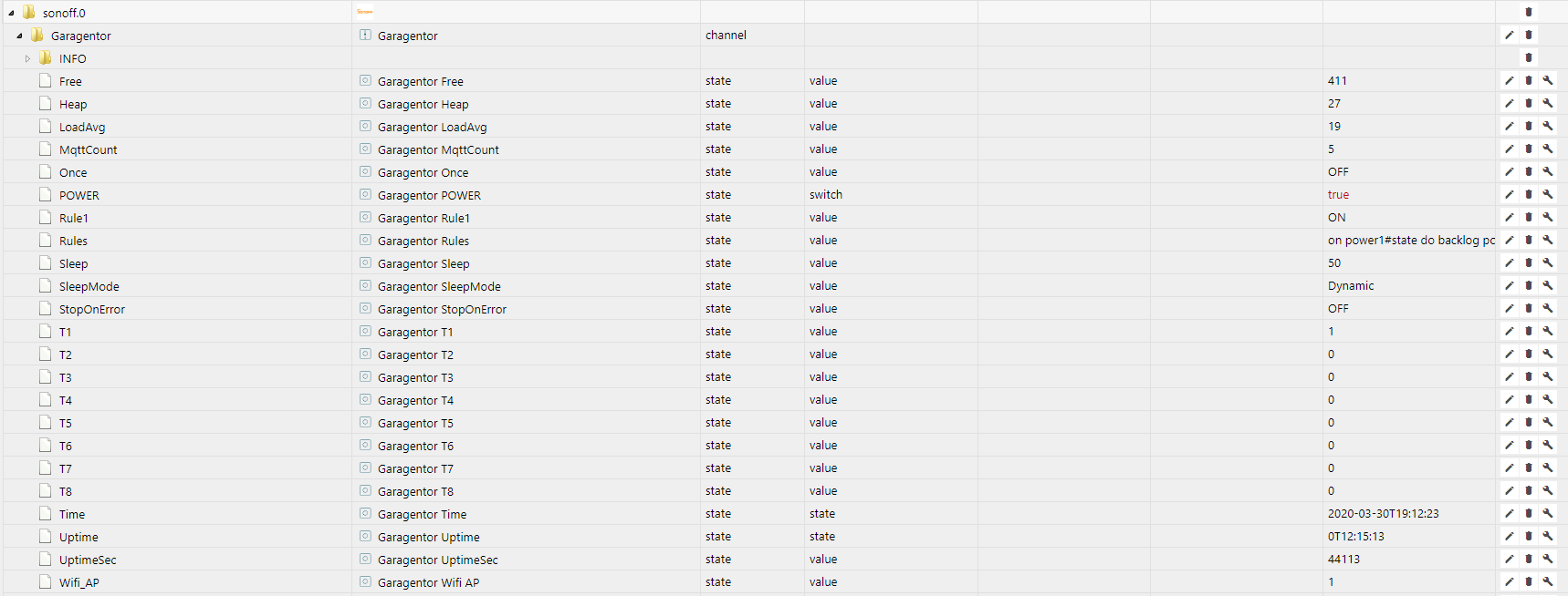

                          @Matthias-Hoffmann-0 sagte in Wechsel vom MQTT-Adapter zu Sonoff-MQTT?:
                          @Wal Ja, den, dass ich die Steckdose nur als Object sehe, wenn sie per MQTT angebunden ist. Kann aber auch sein, dass ich als Einsteiger mittlerweile den Wald vor lauter Baeumen nicht mehr sehe. Ich hatte mir die Steckdosen so eingerichtet, dass ich sie mit einer Fernbedienung ueber die SonoffBridge schalten konnte. Das ging auch solange gut, bis seit einigen Tagen der MQTT Adapter immer wieder abgeschmiert ist wegen der invaliden MessageId oder so.
                          Im Sonoff sehen die Tasmota's so aus:
                          Ich würde den Sonoff-Adapter mal auf einen andren Port als den MQTT-Adapter stellen, da können dann auch beide laufen.

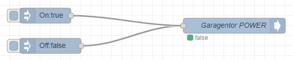

                          • Matthias Hoffmann 0
                            Matthias Hoffmann 0 @Wal last edited by
                            @Wal Da sehe ich die Steckdose. Aber nicht im ioBroker Out:
                            Ein Aendern des Ports hat auch nichts gebracht.
                            Wal F 2 Replies Last reply Reply Quote 0

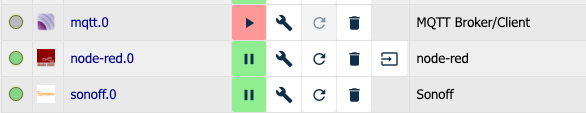

                            • Wal
                              Wal Developer @Matthias Hoffmann 0 last edited by Wal
                              Du hast nach deinem Bild überhaupt keine Sonoffinstanz vom Sonoff-Adapter installiert.
                              Wo ist da "sonoff.0" ?

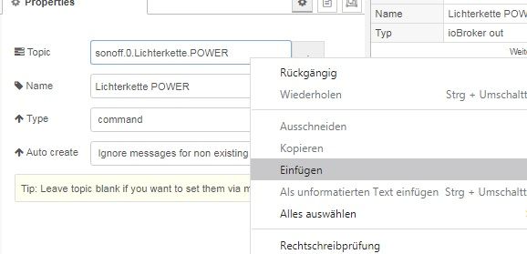

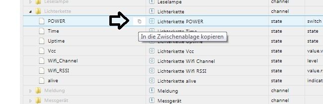

                                frankyboy73 @Matthias Hoffmann 0 last edited by
                                Hi, hast du den Node Red Adapter mal neu gestartet, neu anglegte Objekte werden beim Iobroker Out, Iobroker In oder Iobroker Get, in Node Red nur angezeigt, wenn Node Red nach dem Anlegen neu gestartet wurde. Du kannst aber sonst auch über die Kopierfunktion die Objekte kopieren und dann in die Iobroker Out Node bei Topic einfügen.
