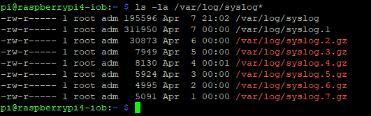

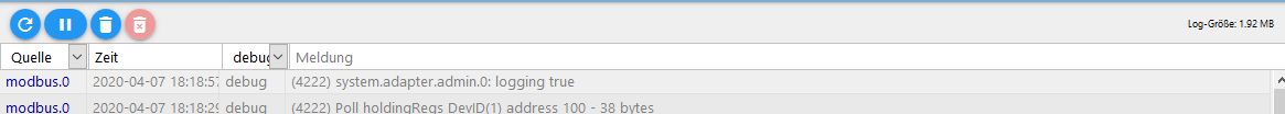

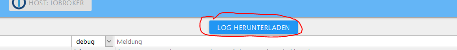

        @mguenther es wäre ein erster Ansatz sich mal das log anzusehen, was zuletzt passiert ist.
          mguenther @crunchip last edited by
          @crunchip
          nach dem Neustart ist der Log "sauber" - wie komme ich denn an meine alten Logs heran?

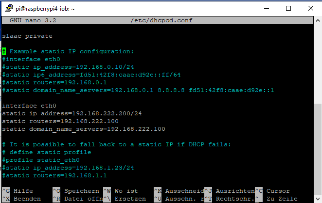

            was ich eben noch gemacht habe:

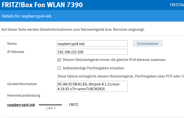

            ich habe meinem Pi eine feste IP gegeben. Die Anleitung dazu war diese

                @mguenther
                Ich würde den mal schön auf DHCP lassen und schauen ob der ne IP zugewiesen bekommt, wenn das wieder klappt, kannst immer noch auf feste IP umstellen.

                  @mguenther
                  Auch ich würde keine feste IP vergeben.
                  ich hätte im Gegenteil die Befürchtung, dass die IP des RasPi bereits doppelt vergeben wurde und der andere dann den Pi rauskickt

                      @Jan1 richtig, funktioniert aber auch nur, sofern in der Fritzbox (IP behalten) gesetzt ist, ansonsten kann es passieren das nach wieder Einwahl,(z.b. Neustart der Fritzbox) der Pi eine andere Adresse bekommt.
                      @Homoran sagte in Pi verliert LAN - nicht erreichbar:
                      sollte aber in der Fritte ersichtlich sein

                        Jan1 @crunchip last edited by
                        @crunchip sagte in Pi verliert LAN - nicht erreichbar:
                        Ein schlimmes Gerücht 🙂
                        Man kann einstellen wie lange eine IP reserviert werden soll und so lange bekommt das Gerät auch immer schön die selbe zugeteilt, auch wenn nicht explizit der Haken für immer die selbe IP zuweisen gesetzt ist.
                        Egal wie kurz es eingestellt ist, ein Neustart reicht in der Regel nie und nimmer aus, damit er eine neue IP bekommt 😉

                            Wenn es an der ip liegt, dann kann man das im log sehen.
                            Daher in /var/log/syslog nach Fehlern suchen.

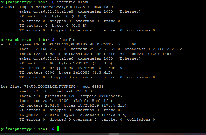

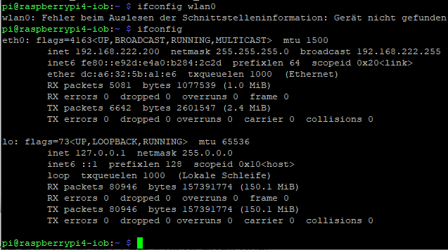

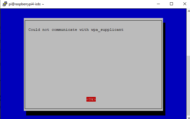

                                Tageweise Googlen war angesagt.
                                Damit es keine Kollision gab mit der LAN Adresse , musste ich das WLAN des PI ausschalten.
                                Hatte ich beides an, kam es zu dem Vorfall wie es der TE berichtet hat.
                                Hier ist beschrieben wie man die WLAN Schnittstelle per Console deaktiviert und auch spezielle Configdateien für LAN Betrieb einrichtet.
                                http://www.netzmafia.de/skripten/hardware/RasPi/RasPi_Network.html

                                      @haselchen sagte in Pi verliert LAN - nicht erreichbar:
                                      Er kommt nicht auf den PI und somit wird das nix.
                                      Dann musste ich LAN im PI noch nie wirklich konfigurieren, sondern immer nur WLAN.
                                      haselchen Homoran 2 Replies Last reply Reply Quote 0

                                          haselchen Most Active @Jan1 last edited by haselchen
                                          @Jan1
                                          Wenn er neu startet, kommt der TE laut seiner Aussage auf den PI.
                                          Wenn ich abwechselnd WLAN und LAN hatte, hatte ich 2 verschiedene IP Adressen.
                                          Habe ich beides an, kam es zur Kollision, die ich nur mit der wpa…..conf Datei beheben konnte.
