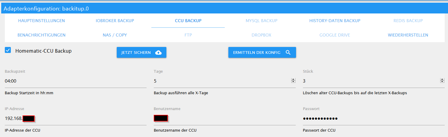

      ich hab mir backitup zugelegt und möchte damit backups auf meine NAS ablegen.
      Backups für Iobroker und die History-Daten funktioniert ohne Probleme, nur die CCU macht Probleme.
      Er logt sich auch auf die NAS ein während ich das Backup mache, also die Anmeldedaten passen.
      Die CCU Anmeldedaten passen auch, habe die erst nochmal neu hinterlegt.
      Meine Einstellungen dazu:

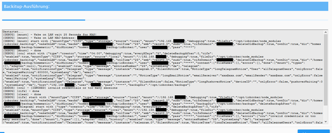

      Wenn ich das Backup starte kommt diese Meldung:
      [ERROR] [ccu] - [IGNORED] invalid credentials or too many sessions
      Kann mir da jemand helfen, woran das liegen könnte?

        Wichtig ist, dass du exakt die gleichen Anmeldedaten nimmst, wie auf deinem WebIF der CCU. Also User = Admin und dein Passwort halt dementsprechend dazu
