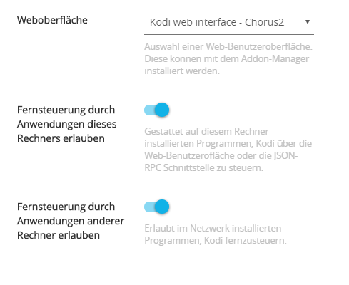

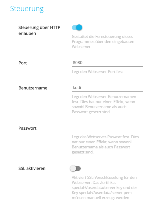

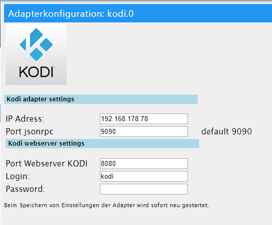

            jerzimeik last edited by
            Kodi läuft. Sowohl als Adapter als auch auf dem Fire TV.
            Eingetragen habe ich alles laut Anleitung bzw siehe Screenshots:
            Ich komme auch über einen Browser auf die Weboberfläche drauf.
              arteck Developer Most Active @jerzimeik last edited by
              @jerzimeik password ist leer
                Auch mit Passwort klappt das nicht.

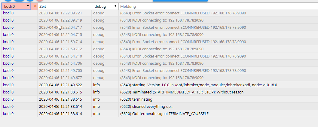

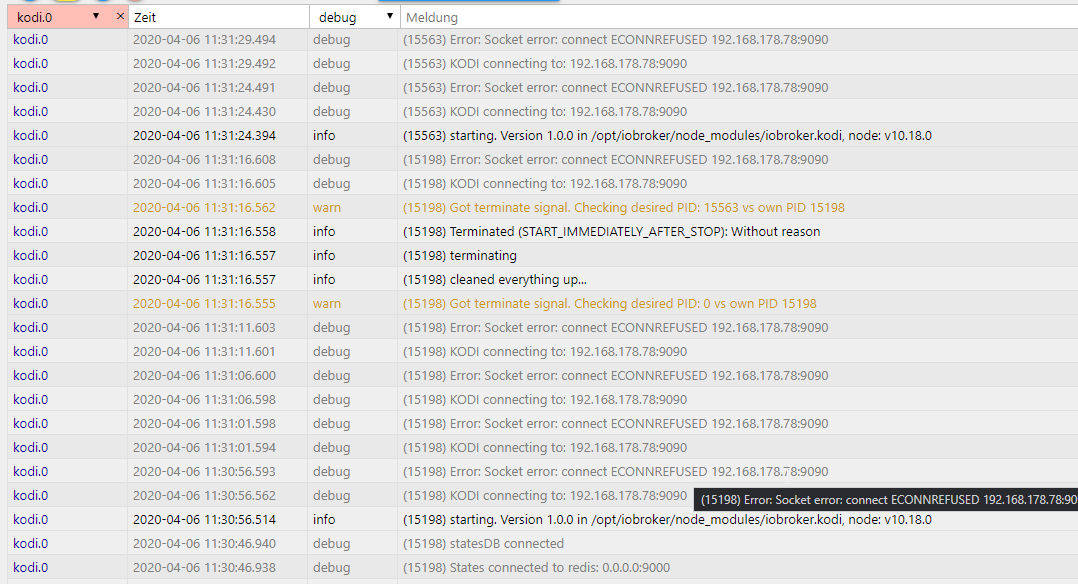

                  Im Debug-Level kommt folgendes.

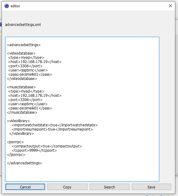

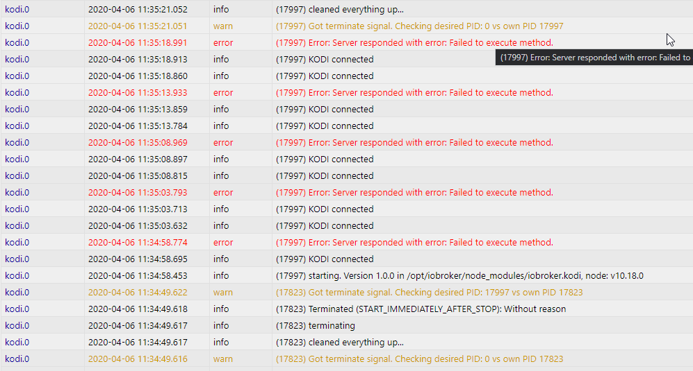

                    Stelle ich den Port im Adapter auf 9999, wird er kurz immer wieder grün,
                    kommt aber im Log mit diesem Fehler:
                      @jerzimeik der läuft doppelt... starte mal die Kiste neu..also da wo iobroker druff läuft
                        Keine Änderung.
