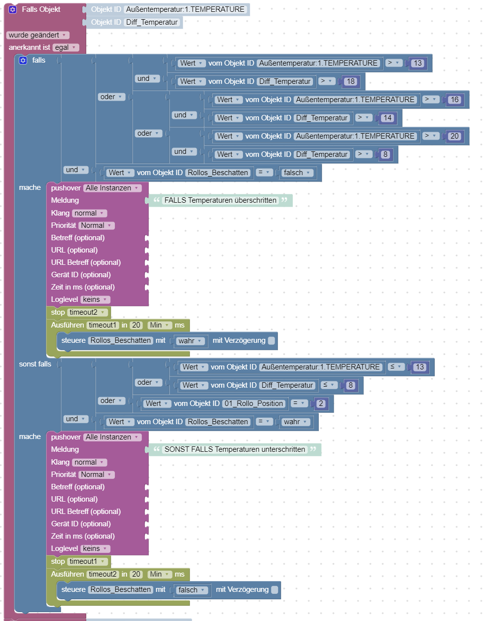

      Hallo!
      Wenn das folgende Skript immer wieder auslöst aufgrund der Trigger, wird dann der Timeout auch immer wieder neu von 0 gestartet? Oder läuft er weiter und nach 20min wird ausgelöst?

        • Uli977
          Uli977 @Homoran last edited by Uli977
          @Homoran Aber der Stop Timeout ist ja für einen anderen Timeout (Timeout2).
          Mein Problem ist, dass die Trigger sich laufend ändern und dadurch der Timeout1 immer neu gestartet wird und letztendlich gar nicht auslöst.
          Zur Übersicht hier das ganze Skript.

            • Uli977
              @Homoran sagte in Frage zu Timer:
              Was willst du den erreichen.
              Formuliere mal struktuiriert dein Vorhaben
              Ich möchte wenn folgende Bedingungen länger als 20min vorliegen, die Beschattung gestartet wird.
              Außentemperatur >13 UND Differenztemperatur >18
              oder
              Außentemperatur >16 UND Differenztemperatur >14
              oder
              Außentemperatur >20 UND Differenztemperatur >8
              Und wenn diese Bedingungen länger als 20min nicht mehr vorliegen, soll die Beschattung deaktiviert werden.
              Wie gesagt, da sich Außentemperatur und Differenztemperatur laufend ändern, wird ja das Timeout(1) immer neu gestartet.

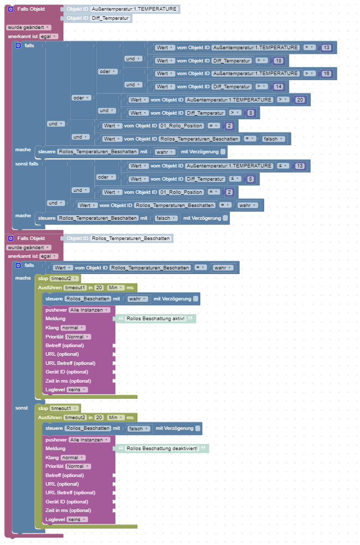

                Homoran Global Moderator Administrators @Uli977 last edited by
                @Uli977 Dann musst du mit mehreren Triggern arbeiten, die eine Variable setzen
                In einem weiteren "Auslöseskript" prüfst du dann ob die Variable true ist
                Uli977 1 Reply Last reply Reply Quote 0
                • Uli977
                  @Homoran ja, danke dir! In die Richtung habe ich auch schon gedacht. Werde es mal probieren.
                  • Uli977
                    Uli977 last edited by Uli977
                    @Homoran
                    Was hälst du hiervon?
                    828
