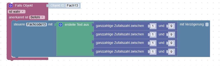

      ich benötige Zufallszahlen die keine Nullen enthalten dürfen. Im Moment mache ich das mit "ganzzahlige Zufallszahl zwischen"... . Aber da sind natürlich Nullen dabei.
      Kann ich die Ziffern vorgeben, aus den eine Zufallszahl generiert wird?

        @Beowolf Bin jetzt nicht am Rechner aber dann würde ich die Zufallszahl von 1-9 mehrfach generieren und als Text(!) "addieren" und anschließend wieder zur Zahl wandeln
          Beowolf last edited by
          Gute Idee - funktioniert.
          Danke für die schnelle Hilfe.

              Der Code ist vierstellig. Das mit dem addieren funktioniert gut - ist alles schon fertig.
                Homoran Global Moderator Administrators @Dr. Bakterius last edited by
                @Dr-Bakterius Wenn ich es richtig verstanden habe darf auch in der Mitte keine 0 stehen
                  jepp, genau richtig

                        Ich habe es jetzt so gemacht. Ist viel einfacher.

                              @Beowolf sagte in [Gelöst] Zufallszahlen mit Blockly OHNE die Ziffer Null:
                              musstest du den Text nicht wieder in eine Zahl wandeln?
                              Akzeptiert dein "Fachcode13" auch Text?
                                Das wird in eine SV geschrieben die von meiner Homematic CCU benötigt wird. Die ist schon als "Zahl" angelegt. Funktioniert soweit.
