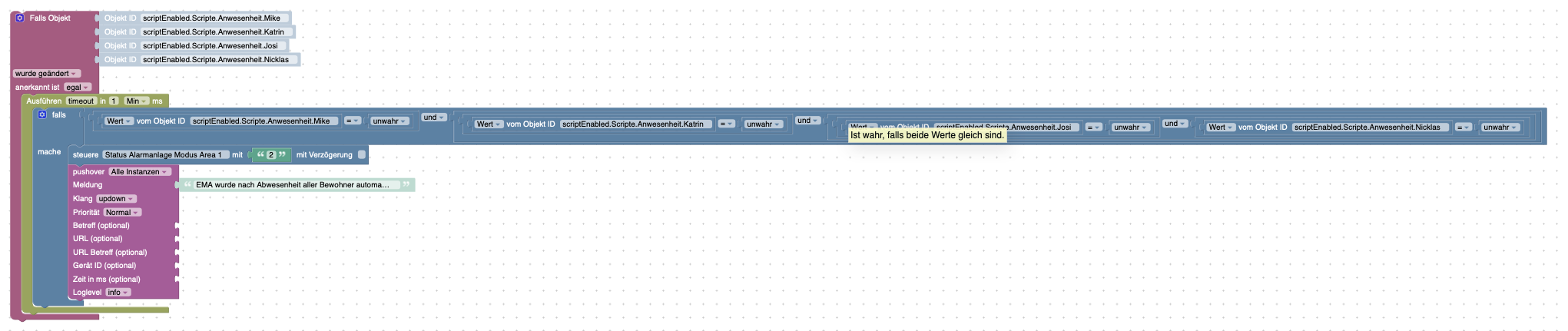

                        Ich möchte mich hier mal mit einklinken.
                        Ich habe über Blockly die automatische Scharfschaltung meiner EMA bei Abwesenheit aller Bewohner realisiert und lasse mich per Pushover benachrichtigen.
                        Leider bekomme ich die Nachricht immer doppelt.
                        Woran kann das liegen?
                        Bei dem Adapter Backitup lasse ich mich auch per Pushover benachrichtigen, jedoch bekomme ich dort, wie es sein soll, nur eine Nachricht.
