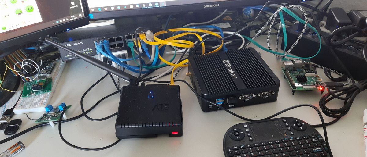

                    bob der 1. @Homoran last edited by
                    @Homoran
                    Muha....oder so.
                    Ich denke mit dem anderen Teil bei dir hat er mehr spass:-)
                      Homoran Global Moderator Administrators @bob der 1. last edited by
                      @bob-der-1 Jepp - ist aber noch nicht erhältlich
                        @Homoran sagte in Hardware:
                        Schade.....den ELV kannste aber auch mal ordentlich hinstellen .
                          Homoran Global Moderator Administrators @bob der 1. last edited by Homoran
                          @bob-der-1
                          ...und die Tastatur habe ich nachdem ich das Bild hier gesehen habe erst mal geputzt 😉
                            @Homoran
                            Off Topic.....
                            Wann meinste sind die am Markt bzw. nur das Gehäuse oder der ganze Broker?
                            Zum Thema mal wieder,ich denke ee sollte mit dem PI 4 anfangen....nach 1Jahr dann nen Nuc (da isser angefixt von IOB ).den Pi dann für Vis
