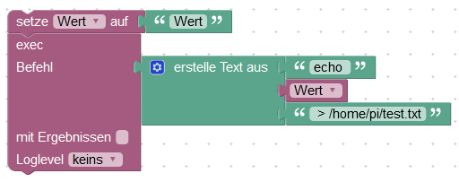

            Also theoretisch solltest Du mit einem einfachen "echo" in eine Datei schreiben können, z.B. so

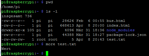

            Das Ergebnis auf dem Echo, auf dem das Skript läuft:
