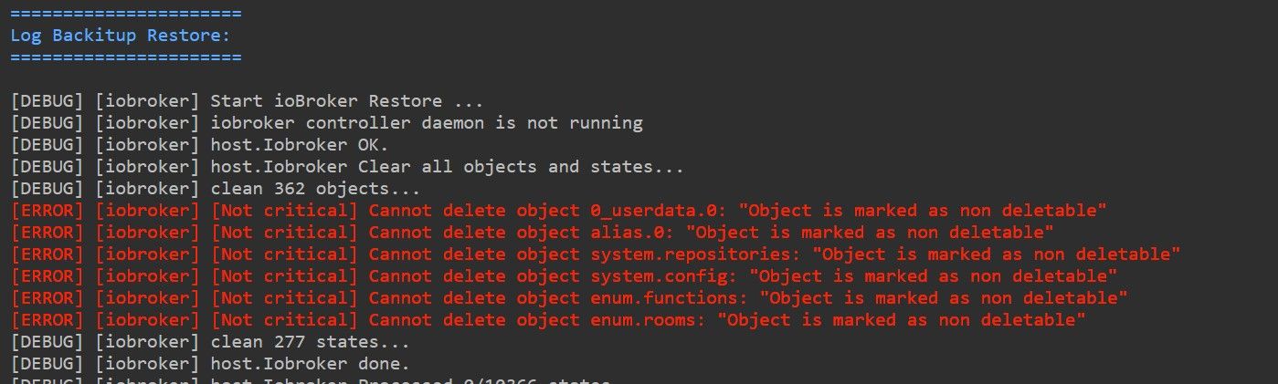

      Ich habe das Problem das folgende Fehler im Log sind.
      Nach dem das Backup eingespielt ist kann ich unter Aufzählungen nichts bearbeiten oder hinzufügen.

              simatec Developer Most Active @Knoddel last edited by
              @Knoddel
              Der Fehler ist nicht kritisch und kann ignoriert werden.
              Das ist eine Meldung die meiner Meinung nach mit einem js-Controller Update behoben wurde.
              Ich gehe davon aus, dass dieses Backup noch mit einer Variante vor dem Fix des js-Controllers erstellt wurde.
              Kann aber ignoriert werden.
              Eventuell kann hier @apollon77 noch mehr Details zu geben.
                Knoddel last edited by Knoddel
                Das Backup wurde mit dem Aktuellen Backup Adapter und js-Controller erstellt und zurückgespielt.
                Ich habe das Backup eingespielt weil ich schon vorher in den Aufzählungen keine Daten mehr verändern oder erzeugen konnte, was auch jetzt noch der fall ist.
                Das ist ja das Hauptproblem, es ist mir beim zurückspielen im log genau das als Fehler angezeigt worden.

                  So ich habe den Fehler beseitigt bekommen.
                  Ich habe unter Objekte den Expertenmodus aktiviert, dann habe ich den Löschschutz von
                  enum.favorites, enum.functions und enum.rooms aufgehoben und diese dann gelöscht.
                  Nach einem Neustart von Iobroker wurden die gelöschten Daten wieder hergestellt und ich kann nun wieder bearbeiten und neu Daten erstellen.
