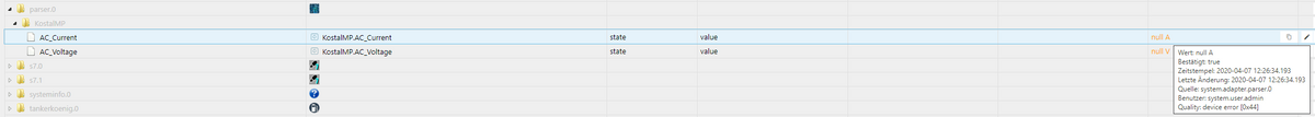

          das sieht schon besser aus als bei mir selbst und bringt zumindest keine Fehler. Allerdings wird nur null zurückgegeben.
          Folgendes habe ich eingestellt und auch schon etwas herum probiert:
          Der Wert bleibt aber leider null

              @Homoran ich habe nochmal alles gelöscht und einen Eintrag neu angelegt. Es kommt leider kein Wert zurück...
              Der RegEx ist richtig wenn ich die xml bei https://regex101.com/ lade und teste. Dafür auf jeden Fall schon vielen Dank vor allem für die Schnelligkeit. Es scheint was am Adapter zu sein irgendeine Kleinigkeit...
                Bock.Johannes @Homoran last edited by
                @Homoran habe die " durch ' ersetzt jetzt funktioniert es. Super vielen vielen Dank

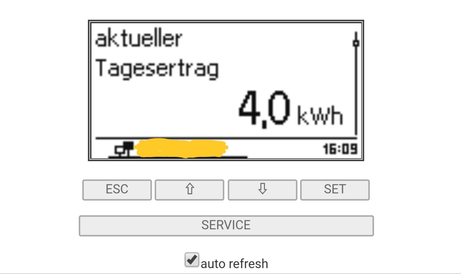

                    jetzt muss ich nur noch rausfinden, wie man an den Wert Tagesertrag kommt... Dieser ist leider in der XML nicht verfügbar.
                      Homoran Global Moderator Administrators @Bock.Johannes last edited by
                      @Bock-Johannes sagte in Kostal Wechselrichter MP Plus:
                      wo siehst du ihn denn?
                        Leider nur auf einem Web dargestellten Remote Bedienpanel was wohl auf Java basiert
                          @Bock-Johannes wie siejht denn da der Quelltext aus?
                          und was kommt in der Browserkonsole beim Öffnen?
                            @Homoran Der Quellcode sieht wie folgt aus:
