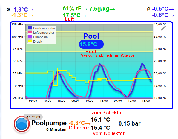

            Ich nutze den Temperaturdifferenzsensor von Homematic.
            Der Sensor hängt einfach im Wasser.
            (getarnt in dem Rohr der Leiter)
            Daten aktuell:
