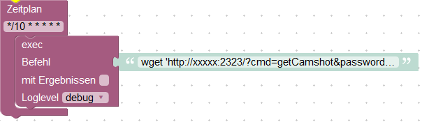

            Supermicha last edited by
            so der wget-Befehl läuft problemlos übers Terminal...
            aber im Blockly krieg ich den nicht zum laufen...
            wget 'http://ip:2323/?cmd=getCamshot&password=xxxx' -O /home/micha/pics/$(date +%Y-%m-%d_%R).jpg
            mach ich da was falsch?
            P.S. im Original stehen natürlich keine xxxx

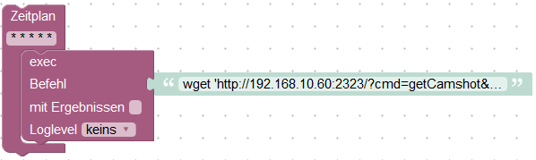

                            so, getestet und hier noch mal das Ergebnis:
                            so sieht das Blockly aus.
                            der abgeschnittene wget-Befehl komplett:
                            wget 'http://192.168.10.60:2323/?cmd=getCamshot&password=xxx' -O /home/micha/pics/$(date +%y-%m-%d_%H:%M:%S).jpg
                            wie oben schon geschrieben, ioBroker braucht in dem Ordner Schreibrechte...
                            in meinem Beispiel mit:
                            chmod 777 /home/micha/pics
