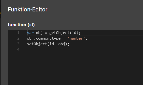

      Mit drei Zeilen JavaScript lässt sich diese Warnung abstellen. Benötigt wird dafür unter Funktionen, das Modul "Javascript-Funktion" und da der Adapter bei jedem Neustart den Wert wieder auf "Zeichenkette" setzt, noch einen Trigger. In der Javascript Instanz muss das Kommando "setObject" erlaubt werden.

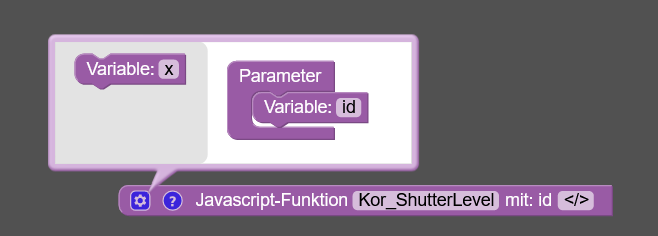

      Zuerst die Jacascript-Funktion:
      Hier eine Variable "id" einrichten und im Funktionseditor </> dieses Microscript eingeben.
      var obj = getObject(id);
      obj.common.type = 'number';
      setObject(id, obj);

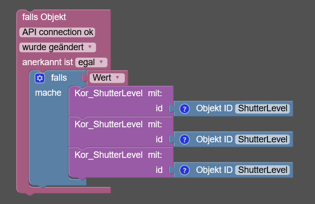

      Anschließend unter Funktionen den entsprechenden Funktionsaufruf in einen Trigger einbauen und mit der Objekt ID des ShutterLevels füttern. (Bei mir sind drei Rolladenaktoren im Einsatz)
      Den Datenpunkt "API connection ok" findet man im innogy-Adapter unter "Info".
