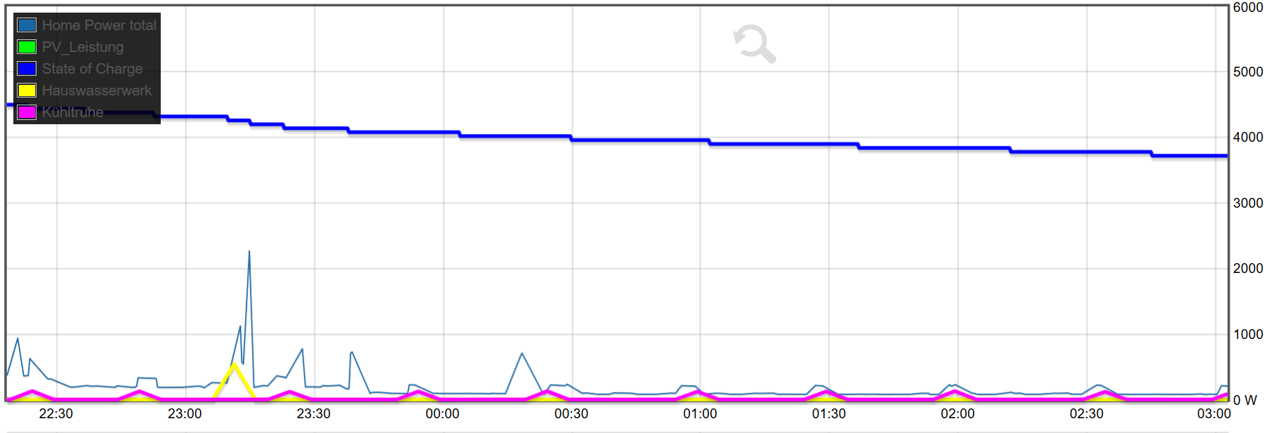

      Meine Gosund SP111 Steckdosen habe ich mit Tasmota bespielt und kann über den sonoff adapter die MQTT Nachrichten empfangen und auswerten.
      Tasmota schickt allerdings nur alle 5min Nachrichten. Im Diagramm sind deshalb bei der gelben und pinknen Linie solche SPitzen zu sehen.
      Ich habe jetzt die TelePeriod auf 15 gestellt, so dass alle 15 sekunden eine Nahricht geschickt wird. Besser wäre es aber, wenn immer nur bei Änderungen eine Nachricht geschickt wird, weil dann insgesamt weniger Daten gesendet werden.
      Wie kann ich Tasmota so einstellen, dass immer bei einem bestimmten Delta Nachrichten gesendet werden?
