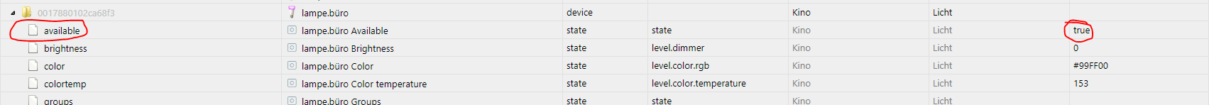

      ich habe folgendes Problem. Ich habe mehrere Ikea Lampen über Zigbee angebunden. Diese möchte ich nun per Node-Red und dem Dashboard visualisieren. Klappt auch soweit, ein/aus, alles super. Doch meine Frau möchte ihre Lampe auch immer noch per Hand ein/ausschalten. Besteht die Möglichkeit irgendwie den Status der Lampe einzufangen? Das ich ggf. wenn die Lampe physisch ausgeschaltet ist eine Nachricht ala "Die Lampe ist ausgeschaltet" darstellen kann.
      Über eine Idee wäre ich dankbar.

          Mit "per Hand ein/ausschalten" und "Lampe physisch ausgeschaltet" meinst du das die Lampe keine Spannung mehr hat? Also du hast die Zigbee Lampe einfach in die Fassung gedreht und deine Installation so gelassen?
          Eigentlich müsste dann unter den Zigbee Adapter der "available" Datenpunkt auf "false" gehen oder nicht? Oder ist der zu träge?
          Aber macht es nicht mehr Sinn deinen Schalter "smart" zu machen? Dann kannst du vom Schalter und von der VIS die Lampe ein/aus schalten.
