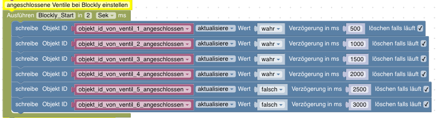

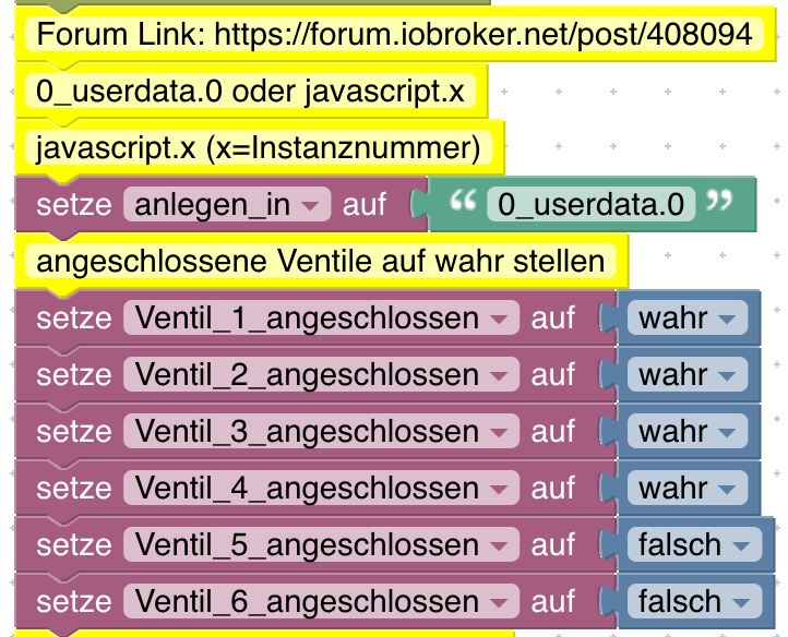

      Im Blockly selbst müssen nur die wenigen aufgeklappten Bausteine an das eigene System angepasst werden, der Rest sind Variablen mit Bezug auf die erstellten Datenpunkte.
      Hier anpassen:
      (ich habe vier Ventile angeschlossen)

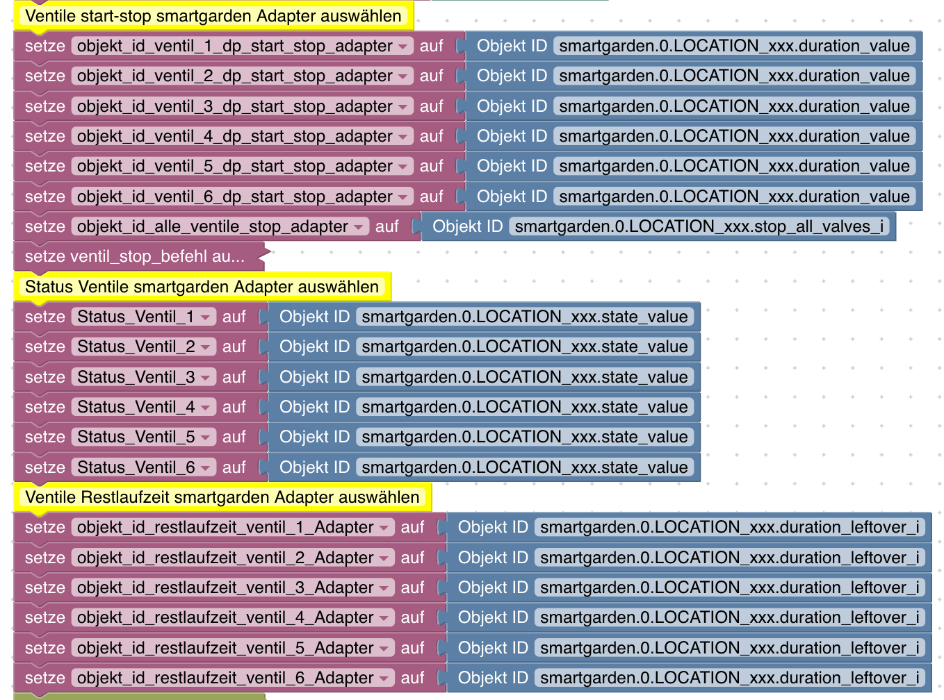

      Hie kommen die Datenpunkte vom Adapter hin:
      Nachdem die Anpassungen erledigt sind sollte das Blockly lauffähig sein.

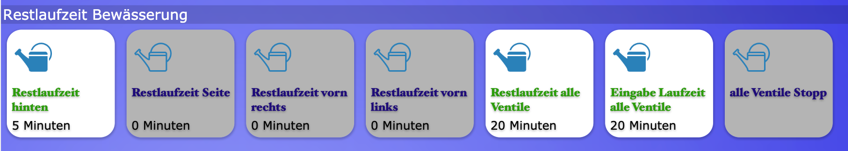

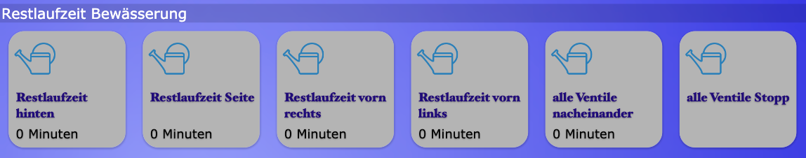

      In iQontrol sieht die Verwendung dann so aus. Ich habe eine Kachel angelegt, die mir in der Hauptansicht die Anzahl der aktiven Ventile anzeigt. (verlinkt auf den passenden DP unter den angelegten DP) Ist die Bewässerung aktiv, dann wird das Feld hell und die Anzahl wird angezeigt.
      Kein Ventil aktiv.
      Zwei Ventile aktiv.
      Ein Klick auf die Kachel öffnet die "Bewässerungsansicht".

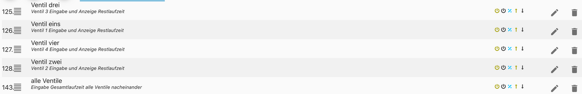

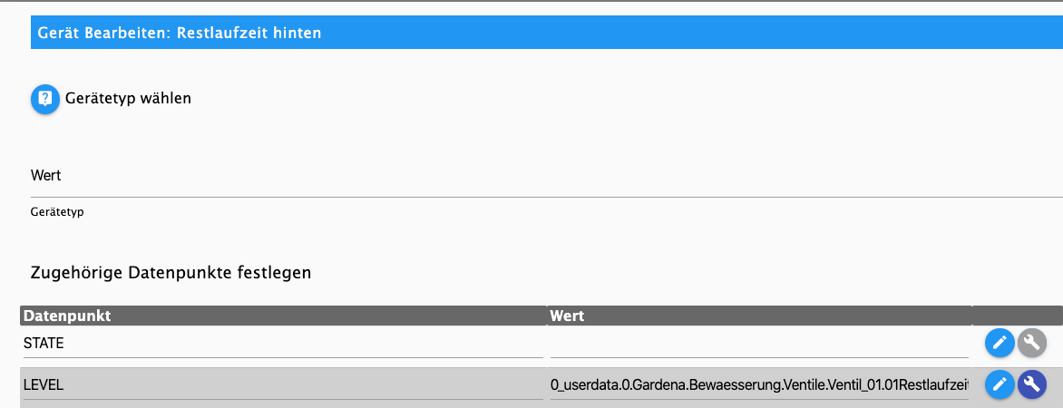

      Die Einstellungen in iQontrol habe ich wie folgt:

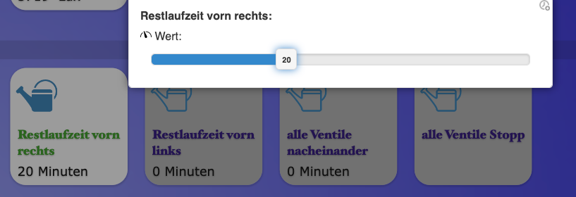

      Starten lässt sich das ganze mit Klick auf die Kachel dann so:
      Schiebeschalter auf die gewünschte Laufzeit stellen die Bewässerung startet sofort und die Laufzeit in Minuten zählt herunter.
      Nach Ablauf der eingestellten Zeit stoppt das Ventil, oder Schiebeschalter auf 0 und das Ventil stoppt, oder der Button dafür benutzen.
      Der letzte Punkt schaltet alle Ventile nacheinander. Der Schiebeschalter teilt die eingestellte Zeit auf die angeschlossenen Ventile (angeschlossene Ventile, eingestellt im Blockly oder in den DP) auf und arbeitet diese nacheinander ab.

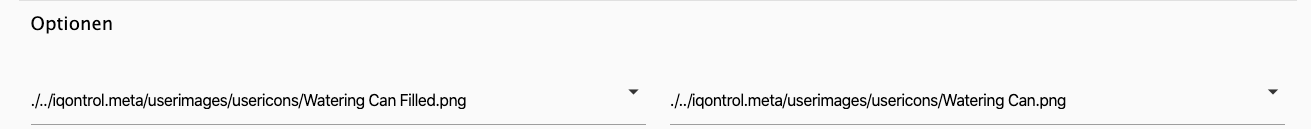

      Ich benutze in iQontrol diese beiden Bilder

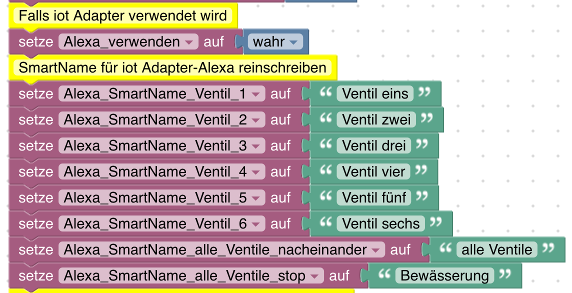

      Wenn Alexa verwendet werden soll: (iot Adapter ist Voraussetzung dafür)
      wenn diese Option auf wahr steht, dann werden bei verwendeten/angeschlossenen Ventilen, die auf wahr stehen die eingetragenen SmartNamen für den iot Adapter vergeben.
      Die Geräte werden als "Licht" erstellt, was auch einen Grund hat.
      Ich habe z.B. vier Ventile angeschlossen.
      Da es sich bei den erstellten Datenpunkten um level handelt, kann man dann z.B. folgende Befehle verwenden:
      Alexa, stelle Ventil eins auf 50 Prozent (59 Minuten sind 100 Prozent)
      Alexa, alle Ventile auf 100 Prozent (59 Minuten mal Anzahl Ventile die angeschlossen sind = 100 Prozent-diese Zeit wird auf alle angeschlossenen Ventile aufgeteilt und nacheinander ausgeführt)
      Alexa, Bewässerung aus.

          Soweit habe ich Blockly importiert und die Datenpunkte werden auch prinzipiell erstellt. Ansteuern geht auch, wenn ich die Ventile über die Datenpunkte manuell ansteuer.
          Aber bei den erstellten Objekten wird unter der Anzahl der 03angeschlossene Ventile "0" ausgegeben - tatsächlich habe ich 3 Ventile im Einsatz. Bei den erstellten Objekten werden alle 6 Ventile als "true" dargestellt ?
          Was habe ich gemacht ? Ich hoffe, nach deiner Anleitung vorgegangen zu sein. Im Blockly habe ich im ersten Block "angeschlossesen Ventile einstellen" den Wert "0" belassen oder auch in "3" geändert (hat keinen Unterschied gemacht). Und jetzt kommt vermutlich mein Verständnisproblem - wass muss ich bei "object_id_von_ventil_xyz_angeschlossen" wie ändern ? Ich kann mit dem letzten Punkt aus dem Drop-down-menue den Datenpunkt löschen und dann einen neuen erstellen. Aber wenn ich dann auch den DP "Ventil xyz angeschlossen zeige, dann ändern sich die DP unter Userdata nicht 😞 Auch nicht, wenn ich die DP in userdate lösche und das Script dann erneut starte. Irgendwie bin ich ratlos...

            @laola sagte in [Vorlage] Gardena Bewässerung Irrigation Control:
            Hier die angeschlossenen Ventile auf wahr stellen, meinst Du das ? Du müsstest dann drei auf wahr stellen und drei auf falsch. Jenachdem welche bzw. wo Du Deine Ventile angeschlossen hast. Also wenn Dein 1. Ventil auch an dem "Kabel" bei Ventil 1 angeschlossen ist, dann angeschlossenes Ventil 1 auf wahr. usw...
            Zeige mal bitte ein Screenshot von Deinen Blockly Einstellungen.

                @dslraser - danke für den Screenshot - nun klappt es auch bei mir mit der Anzahl der Ventile :-). Bezüglich VIS und iQontrol - ich habe iQontrol bisher nicht verwendet - daher vermutlich auch mein Unverständnis. Ich schau' mal, ob ich es im VIS intergrieren kann...

                    ja - ich sage ja selbst zu mir "DAU" - irgendwie habe ich die Auswahl wahr/falsch nicht wahrgenommen...

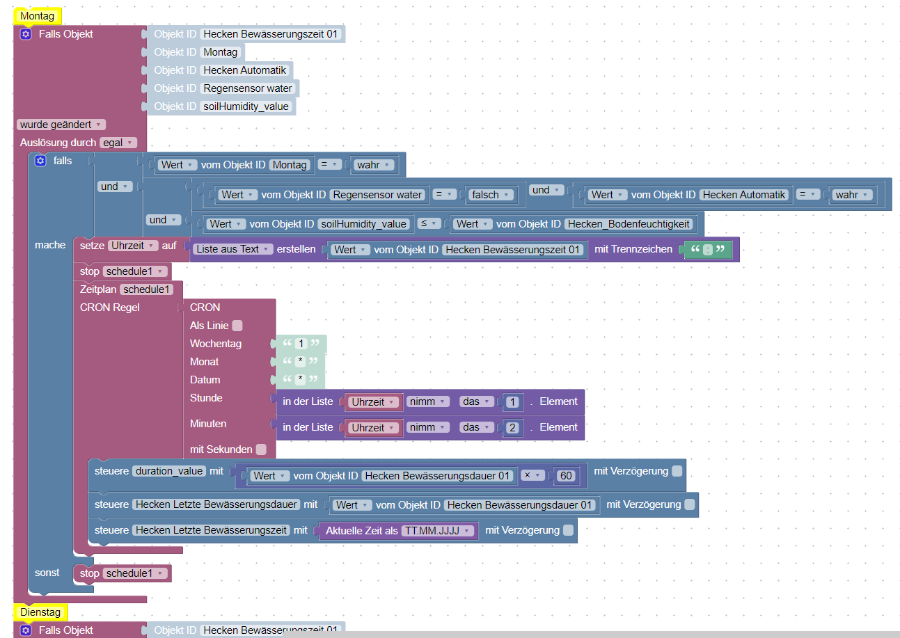

                                  Peks200 @dslraser last edited by
                                  @dslraser

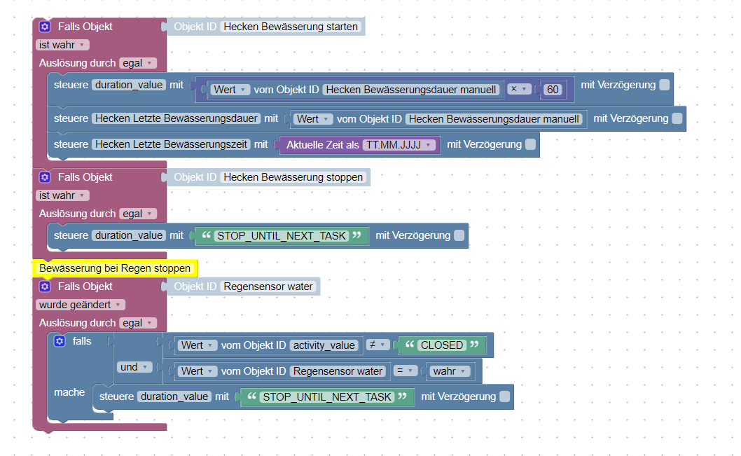

                                  Hier mal der Aufbau meiner Gardena Bewässerung.
                                  Ich denke die Blocklys sind nicht perfekt und man könnte noch einiges verbessern. Aber so läuft es bei mir zumindest aktuell einwandfrei 😁
                                  Dieses Script ist für die Automatische Bewässerung: (Einstellbar über iqontrol)
                                  (Der Code ist leider etwas zu lange um zu posten)
                                  Aktuell habe ich leider für jeden Tag den Ablauf wie auf den Bild zu sehen... Bis jetzt habe ich es leider nicht hinbekommen die Tage an denen die Automatik laufen soll in einen Trigger zu packen.
                                  Für die manuelle Steuerung habe ich folgendes Script:

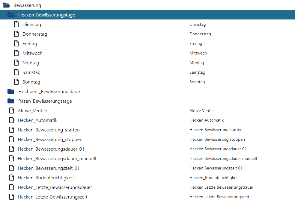

                                  Und ein paar Datenpunkte hätte ich da auch noch:
                                  Ich hoffe damit kann ich bei der ein oder anderen Idee weiterhelfen 👍
