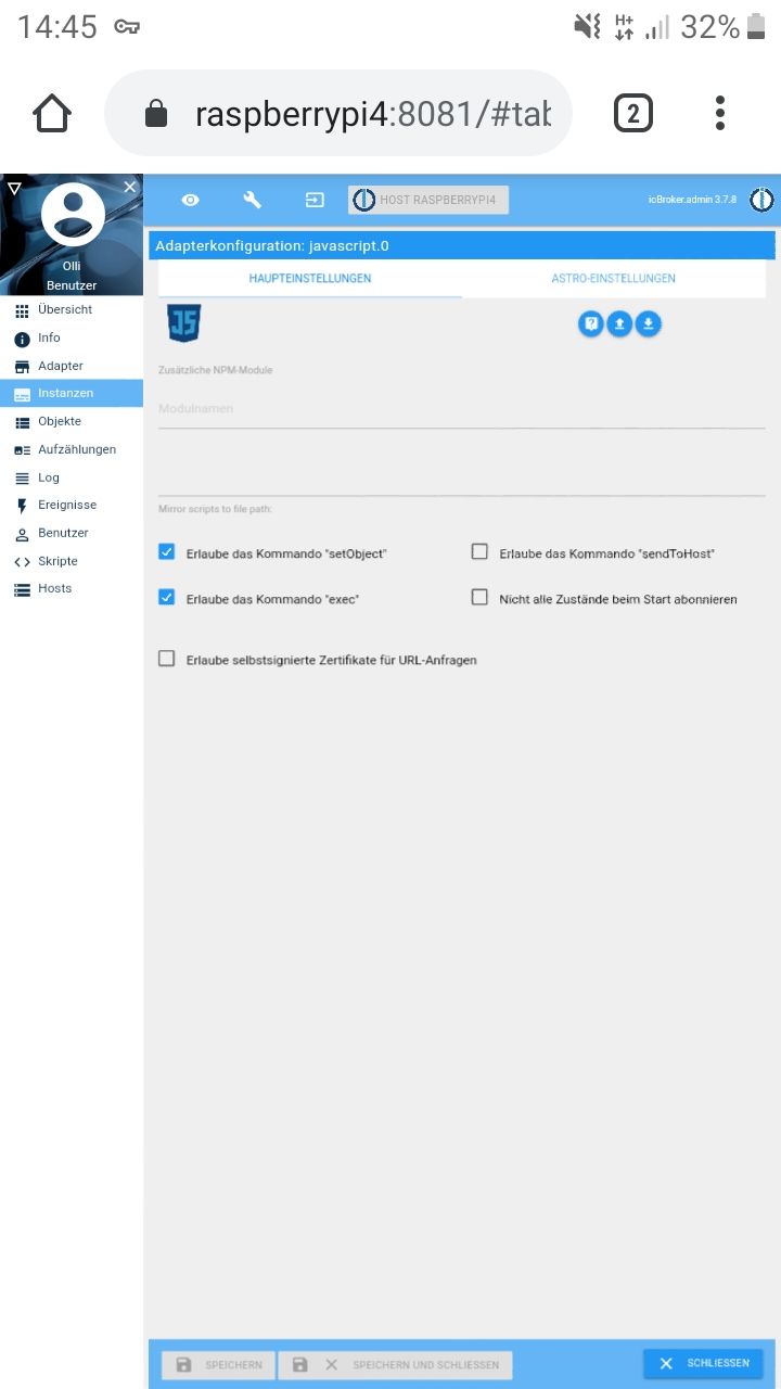

        FrenkyIO @meicker last edited by FrenkyIO
        @meicker
        Das Häkchen bei 'setObject' gesetzt?
          paul53 @meicker last edited by
          @meicker sagte:
          Blocky mit 'Datenpunkt erzeugen' einen datenpunkt in 0_userdata.0 erzeugen lassen.
          Das geht nicht, denn der Block "Datenpunkt erzeugen" erstellt nur Datenpunkte unter javascript.N (N = Instanznummer).
