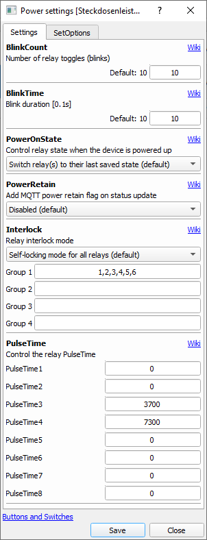

                      Für die Funktion das Licht nach xy Minuten auszuschalten brauchst Du keine Rules/Regeln sondern einfach den Pulse Timer - s. Screenshot.
                      Hier mal der Überblick der Tasmota Kommandos. Also wenn das Licht nach 10 Minuten ausschalten soll = 10*60=600+100 (offset) = 700 und Du hast die gewünschte Funktion.

                        @mickym Du hast Recht. Mit Pulsetime geht das genauso.
                        Ich verwende die ganze Zeit Regeln so das ich an die Funktion gar nicht mehr gedacht habe.

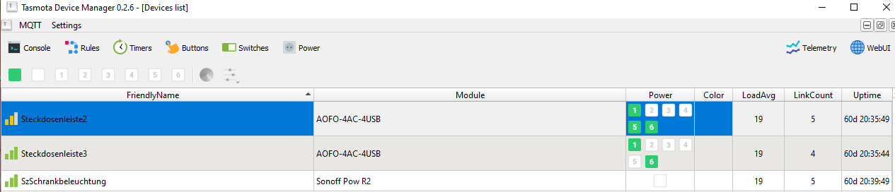

                        Hast du den Tasmota Device Manager unter Windows zum laufen gebracht? Mit Powershell und Verbiegungen ist mir das zu blöd und Umständlich. Da bin ich über die Konsole wesentlich schneller.
                        • mickym
                          mickym Most Active @Chaot last edited by
                          @Chaot Ich musste da gar nichts verbiegen - der ist bei mir unter Anhieb gelaufen.
                          Wie gesagt ich bin auch nicht so der Experte wie Du - aber mir hat der schon geholfen, weil die Befehle sonst etwas unübersichtlich sind.
                          Und mit den Standardmenüs
                          Timers, Buttons, Power etc. werden halt benutzerfeundlich die Funktionen der Software übersichtlich dargestellt.
                          Es gibt auch eine GUI für Rules - aber da steige ich selbst noch nicht durch.
                          Aber ich habe nur einen Sonof POW und 2 Steckdosenleisten mit Tasmota laufen , die Shellies laufen noch mit der Orginalfirmware.
                          Chaot 1 Reply Last reply Reply Quote 0

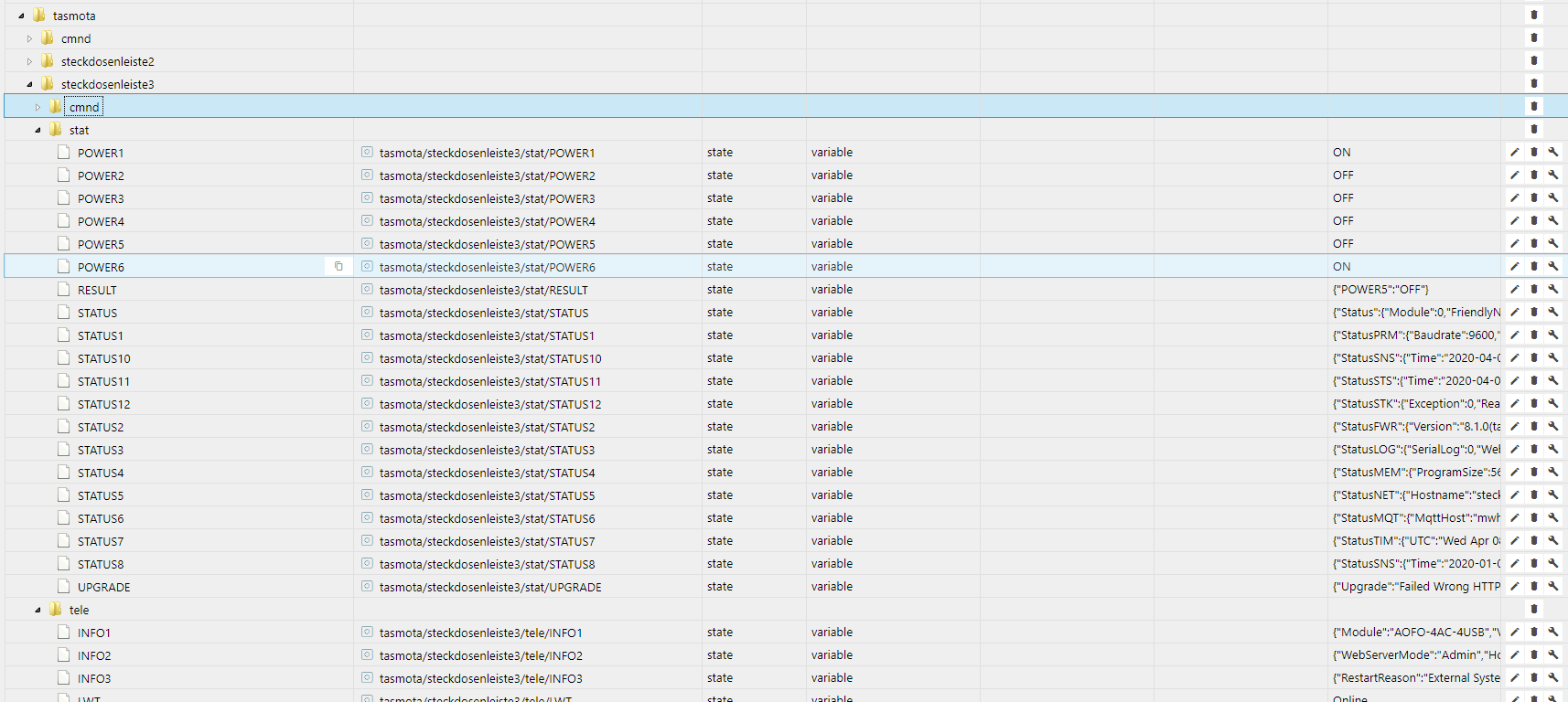

                                  [22:33:28] tasmota/steckdosenleiste3/cmnd/POWER2 toggle
                                  [22:33:28] tasmota/steckdosenleiste3/stat/RESULT {"POWER2":"ON"}
                                  [22:33:28] tasmota/steckdosenleiste3/stat/POWER2 ON
                                  [22:33:28] tasmota/steckdosenleiste3/cmnd/backlog POWER2 ON;POWER5 ON
                                  [22:33:29] tasmota/steckdosenleiste3/stat/RESULT {"POWER2":"ON"}
                                  [22:33:29] tasmota/steckdosenleiste3/stat/POWER2 ON
                                  [22:33:29] tasmota/steckdosenleiste3/stat/RESULT {"POWER5":"ON"}
                                  [22:33:29] tasmota/steckdosenleiste3/stat/POWER5 ON

                                    @mickym Wenn du den TDM am laufen hast kannst du doch sehen welche rules da gesetzt sind.
                                    Der Reiter rules öffnen und oben links in dem kleinen Auswahlfeld Rule1, 2 oder 3 auswählen. Im Feld darunter stehen dann die aktuellen rules.

                                      Ich muss wieder suchen - ich finde das nur so peinlich - da hat man eine Lösung gefunden - nur wenn man nicht alles peinlichst dokumentiert - dann passiert so was.
                                      • mickym
                                        Vergesst alles wieder - ich habe einfach über den
                                        tasmota/steckdosenleiste3/cmnd/backlog die abzusetzenden Befehle mit ";" über iobroker direkt abgesetzt. Somit habe ich den Tasmota Batch-Mechanismus über MQTT einfach genutzt.

                                          Kurze Nachfrage an @mickym: muss ich dann bei mir den Wert von 700 bei PulseTime1 eintragen?
                                          • mickym
                                            mickym Most Active @Guest last edited by mickym
                                            @Vazi Müsste PulseTime1 700 sein .
