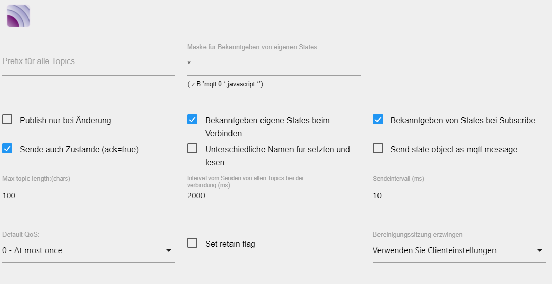

      mqtt broker/client 2.1.1
      Wie kann ich sicherstellen, dass der Client beim Neustart alle callback-Werte vom
      Broker erhält?
      Im Broker ist das retain-Flag gesetzt.
      Ich habe keinen Einfluß darauf, ob die anderen Clients ihre Daten mit retain übertragen.
      Wäre sehr schön, wenn da jemand eine Lösung kennen würde.
      Vielen Dank.
        MCU @hanss last edited by
        @hanss
        Publish nur bei Änderung OFF und Bekanntgebeneigene States beim Verbinden ON stellt sicher, daß die Daten zum Client geschickt werden.
        Retain Daten sind ja die letzten geschrieben Daten, die dann zuerst übermittelt werden. Da aber alle Daten übertragen werden, kann das egal sein?
