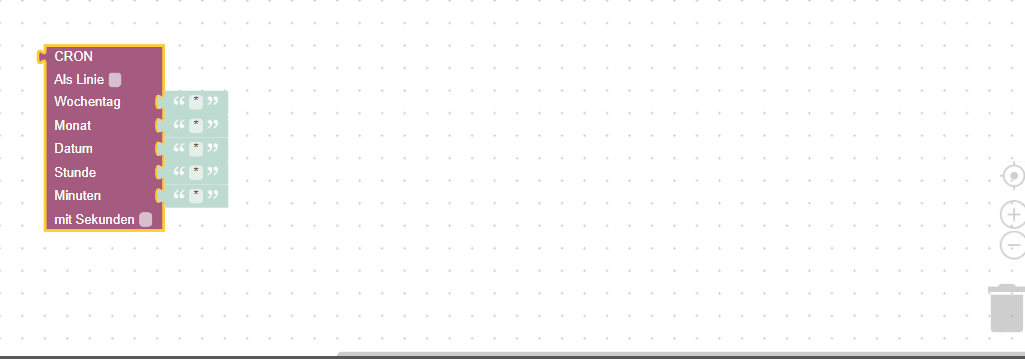

      Hallo Zusammen,
      gibt es irgendwo eine Anleitung wie cron Bausteine zu benutzen sind ?
      Kommt da ein Textfeld rein ? Wird der Wochentag/Monat usw. als Zahl da rein geschrieben ?
      Was bedeutet als Linie ?
      Homoran FredF 2 Replies Last reply Reply Quote 0
        Homoran Global Moderator Administrators @dslraser last edited by
        @dslraser Den Bausatz kenn eich gar nicht,
        ich nehme immer den einfachen CRON Baustein, bei dem ich ganz normal die Sterne setzen oder */5 * * * * für alle 5 Minuten schreibe. Halt wie ein ganz normaler Cron
        • FredF
          FredF Most Active Forum Testing @dslraser last edited by

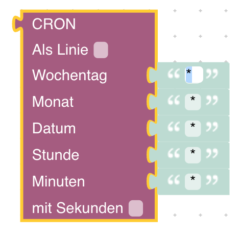

          @dslraser
          Soweit ich das verstehe kann damit Cron Regeln variabel gestalten werden. Eine Anwendung fällt mir aber nicht ein 🤔
          Der Inhalt kann wie bei dem Cron Baustein beschrieben werden:
          Als Linie schaltet nur die Ansicht um:
          dslraser Homoran 2 Replies Last reply Reply Quote 1

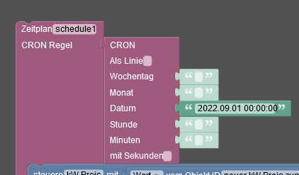

                  Ich muss diese Thema leider noch mal öffnen Crone Regeln sind mir klar aber für was steht in diesem Blockly das Datum kann ich da 24.02.2022 rein schreiben und es wird an diesem Tag ausgelöst?
                  Denn ich bekomme wenn ich dies so eintrage den Fehler
                  *schedule(cron=15 14 24.02.2022 * *): cannot create schedule*
                  Hintergrund ist dieser, ich möchte an dem besagten Tage eine Ansage mit "in 1h ist der Termin" bekommen...
                    kodibrain @GeorgS last edited by
                    @georgs
                    auch wenn das Thema schon alt ist..
                    die Lösung ist das Format des Datums. Es braucht folgende Auflösung: YYYY.MM.DD HH:MM:ss
