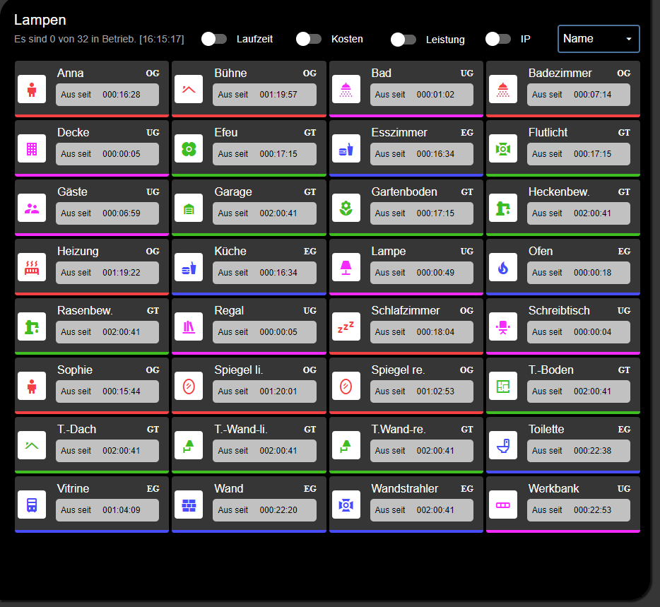

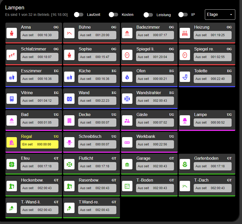

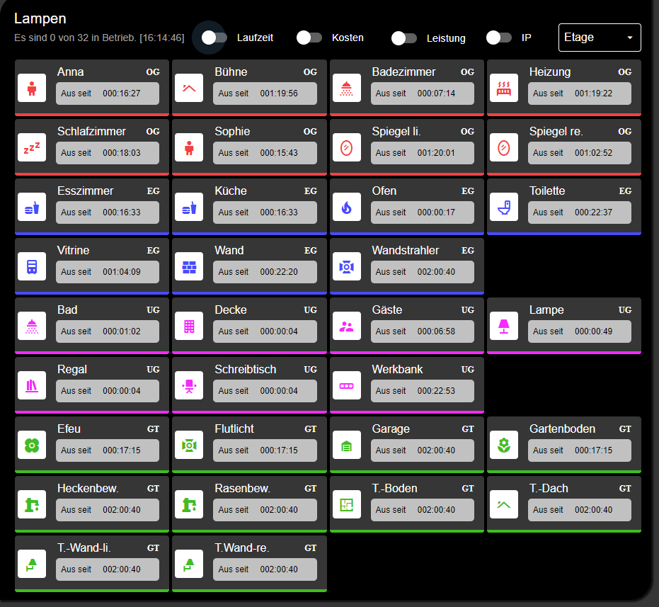

      Habe letztes Wochenende mal das MaterialDesign im VIS angeschaut und versuchte mal alle meine Shellys mit dem Icon List Widget darzustellen. Das hat eigentlich sehr gut funktioniert. Ich bin kein JavaScript-Programmierer, von dem her kann man dies sicherlich an der einen oder anderen Stelle sicherlich eleganter gestalten.
      Sortierung über Etage:
      Features:

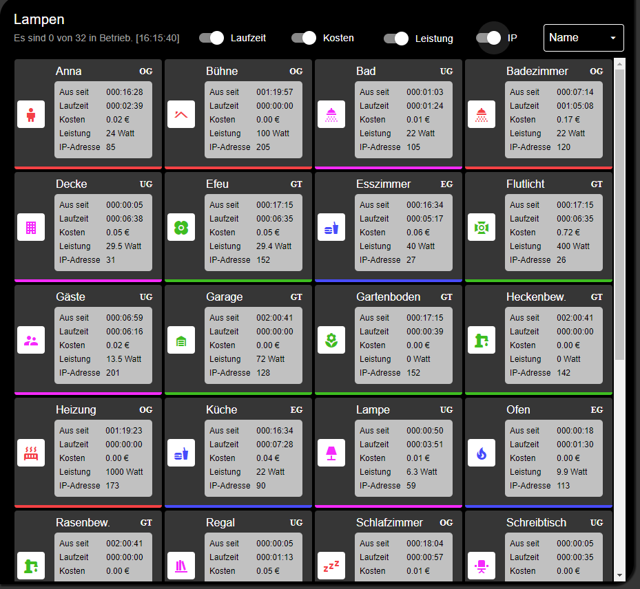

      • Man kann oben rechts in der Dropdownbox die Sortierung festlegen. Es kann nach Namen der Shellys sortiert werden, nach der Betriebsdauer der Shellys oder nach der Etage (default)
      • Zusätzlich kann man über die Schalter oben bestimmen welche Informationen in der Kacheln angezeigt werden
      • 99% der Informationen (Farben, Anzahl der Widgets, Texte, Farben, Icons,...) kommen aus einem JSON, welches über einen Datenpunkt im IOBroker zur Verfügung gestellt wird. Im Widget selber sind fast keine Einstellungen notwendig gewesen
      • Das JSON wird generisch über JavaScript im IOBroker erzeugt
      • Es ist eigentlich fast alles generisch/dynamisch aufgebaut
      • Durch Klick auf das Icon wird das Licht ein- oder ausgeschaltet
      • Wenn das Licht eingeschaltet ist wird die Kachel "gelb" (da könnte man noch ein wenig feintuning betreiben was die Optik betrifft)
      • In der Kachel wird noch die Betriebsdauer des Lichtes insgesamt angezeigt (gespeichert in einem Datenpunkt)
      • Es wird noch angezeigt, wie lange das Licht aktuell ein- oder ausgeschaltet ist
      • Kacheln der diversen Etagen haben unterschiedliche Farben
      Sortierung über Name:
      *Zusätzliche Infos sollen in der Kachel angezeigt werden. Die Schiebeschalter sind alle eingeschaltet. Auch einzeln möglich:
