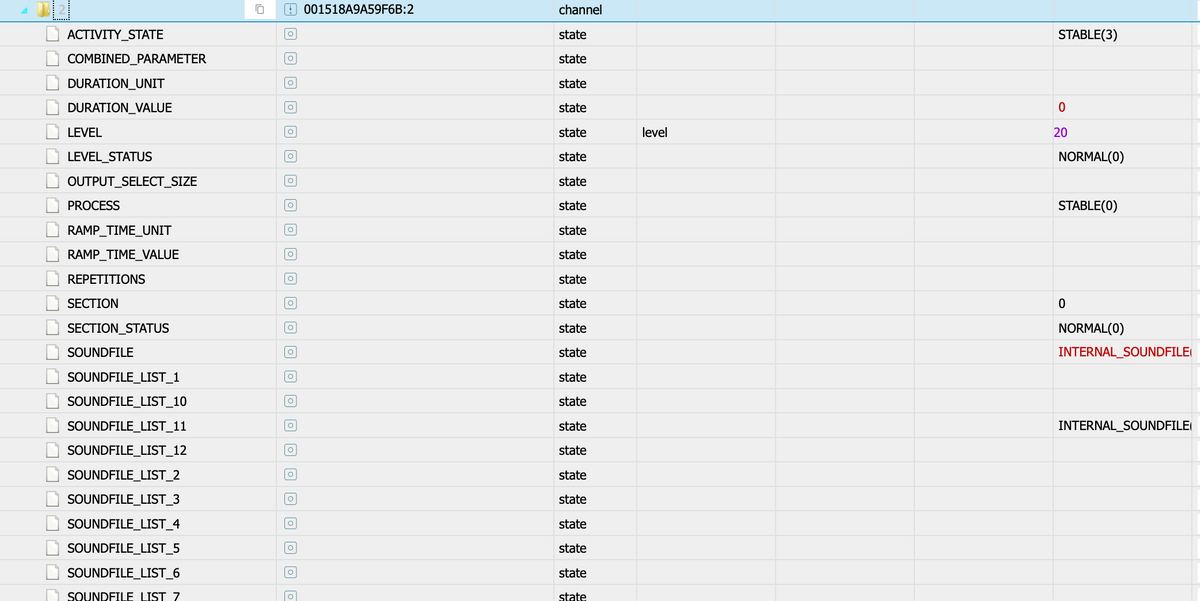

      ich habe oben genannte Klingel und finde leider nicht heraus, wie ich auf einfachem Weg den Gong in Blockly zum Klingeln bringe. Mit welchen Datenpunkten kann ich den Sound und die Lautstärke regeln?
      Trigger ist bei mir der doorbellsensor...
      Danke Euch für eine kurze Einführung in das Gerät 🙂
      Knallochse Glasfaser 2 Replies Last reply Reply Quote 0
      • Knallochse
        Knallochse @chrbo80 last edited by
        @chrbo80 zeig doch mal alle Datenpunkte des Gerätes

            @Knallochse said in Klingelscript HmIP MP3P:
            Hi, hier sind die Datenpunkte:

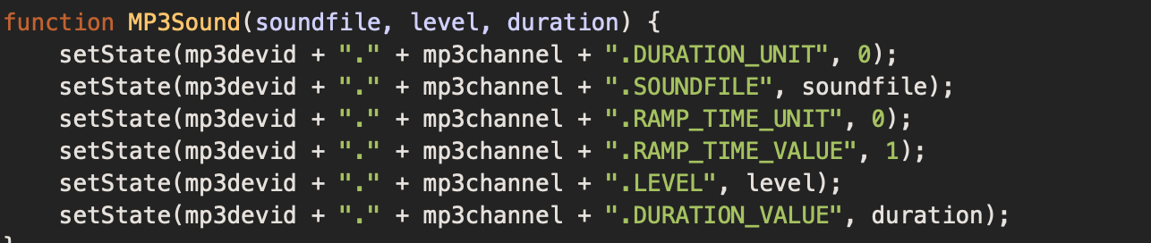

                @chrbo80 die zu bedienenden Datenpunkte kannst du aber sehr gut aus dem Beispiel von @Glasfaser entnehmen und dann über Blockly schalten. Aber auch das verlinkte Javascript wäre einfach zu editieren.
                • C
                  chrbo80 @Knallochse last edited by
                  @Knallochse Danke, das müssten dann doch diese DP's sein, oder?
                  Versuche ich dann morgen einfach mal...

                      • C
                        chrbo80 @chrbo80 last edited by
                        @chrbo80 übrigens: da sind einmal die dp genannt, bspw. "duration unit" und dahinter mit , abgetrennt dann der wert, den javascript in den dp schreibt, richtig?

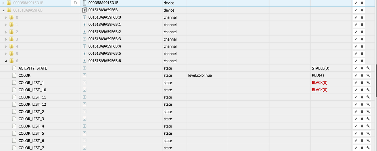

                          @Knallochse Hi, ich muss das Thema nochmal kurz aufwärmen. Ich schaffe es mittlerweile, die klingel klingeln zu lassen. Aber wie schaffe ich es, den mp3p einfach in einer bestimmten farbe leuchten zu lassen? Ich meine gelesen zu haben, über Kanal 6, aber wenn ich bspw. den DP "Color" mit einer Zahl beschreibe, tut sich am Gerät nichts. Hier meine DP:
                          Kann jemand helfen? Danke und VG
                          Knallochse 1 Reply Last reply Reply Quote 0
                          • Knallochse
                            Knallochse @chrbo80 last edited by Knallochse
                            @chrbo80 Schalte doch in der CCU WebUI die LED um, und beobachte im IoBroker der Veränderung in den Obejekten. Dann siehst du, was du eintragen musst
                            C 1 Reply Last reply Reply Quote 1
