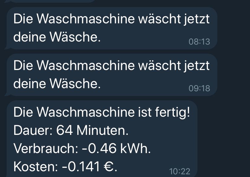

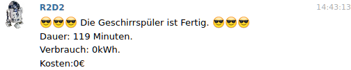

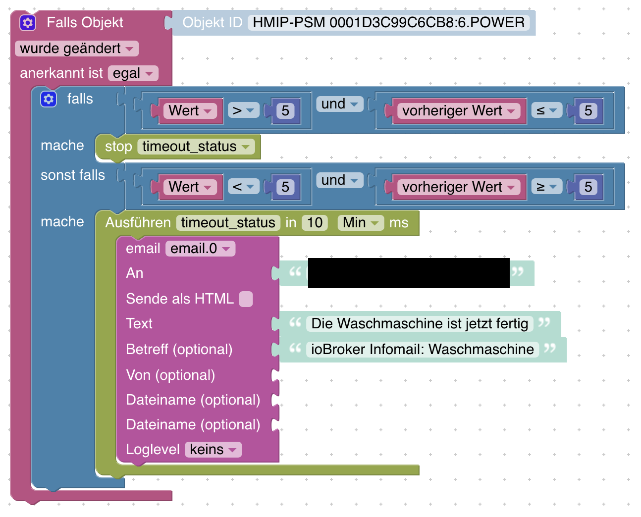

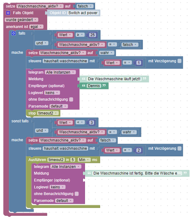

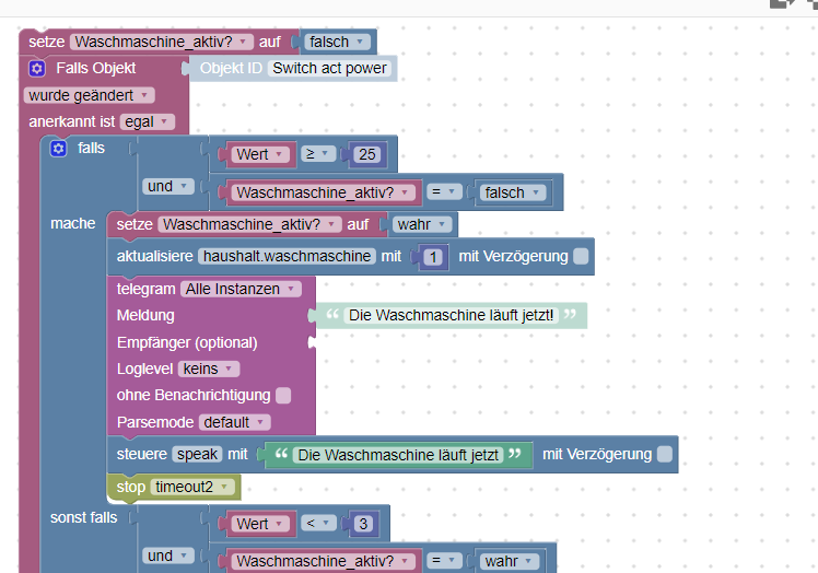

      Hallo!
      Ich habe ein Waschmaschinen-Skript welches leider nicht ganz funktioniert.

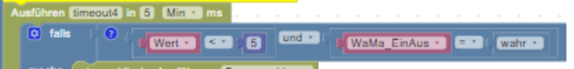

      Ich bekomme eine Benachrichtigung, dass die Waschmaschine den Waschvorgang beendet hat und auch die Informationen bzgl. Stromverbrauch, Dauer, usw. jedoch schaltet die Waschmaschine während des Waschvorgangs kurz auf 4W und dann wieder über 5W. Dh ich bekomme pro Waschvorgang mehrere Nachrichten, dass die Waschmaschine fertig ist.
      Ich müsste irgendwie an der folgenden Stelle einbauen, dass wenn der Wert für 1min auf unter 5W und WaschmaschineEinAus ist wahr erst dann folgt "mache"...
      Wäre super, wenn mir da jemand weiterhelfen könnte.
      LG
      Andi

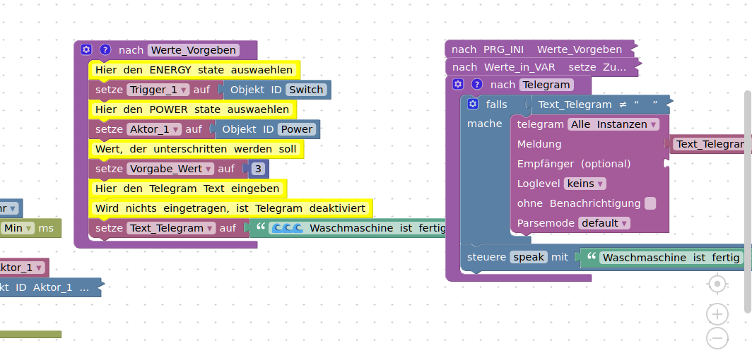

      • wendy2702
        wendy2702 last edited by
        Timeout Und Forensuche sind die Stichwörter:

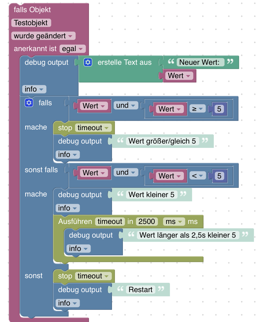

            Multivitamin last edited by
            @Sepp55464
            Vielleicht hilft dir mein Test (Verständnis) Script um den Timer bei dir zu implementieren?
            Hier das Log dazu:
            08:58:24.457	info	javascript.0 (6138) script.js.Test: Neuer Wert: 0
            08:58:24.457	info	javascript.0 (6138) script.js.Test: Restart
            08:58:27.853	info	javascript.0 (6138) script.js.Test: Neuer Wert: 9
            08:58:27.854	info	javascript.0 (6138) script.js.Test: Wert größer/gleich 5
            08:58:31.607	info	javascript.0 (6138) script.js.Test: Neuer Wert: 7
            08:58:31.607	info	javascript.0 (6138) script.js.Test: Wert größer/gleich 5
            08:58:33.495	info	javascript.0 (6138) script.js.Test: Neuer Wert: 4
            08:58:33.496	info	javascript.0 (6138) script.js.Test: Wert kleiner 5
            08:58:35.480	info	javascript.0 (6138) script.js.Test: Neuer Wert: 8
            08:58:35.481	info	javascript.0 (6138) script.js.Test: Wert größer/gleich 5
            08:58:37.974	info	javascript.0 (6138) script.js.Test: Neuer Wert: 5
            08:58:37.974	info	javascript.0 (6138) script.js.Test: Wert größer/gleich 5
            08:58:40.486	info	javascript.0 (6138) script.js.Test: Neuer Wert: 4
            08:58:40.487	info	javascript.0 (6138) script.js.Test: Wert kleiner 5
            08:58:42.987	info	javascript.0 (6138) script.js.Test: Wert länger als 2,5s kleiner 5
            08:58:45.968	info	javascript.0 (6138) script.js.Test: Neuer Wert: 0
            08:58:45.969	info	javascript.0 (6138) script.js.Test: Restart
            Viele Grüße,
            Multivitamin

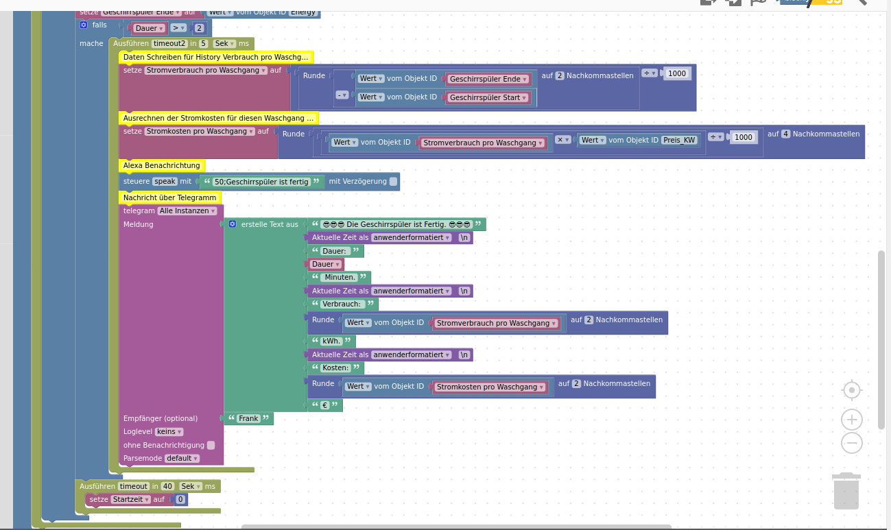

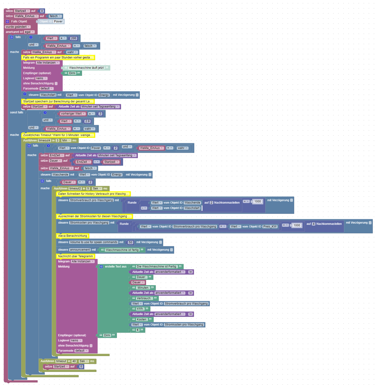

              Das hier ist mein Blockly (aus dem Forum) welches mir eine zuverlässige Ansage und Telegram Nachricht liefert.
              Vielleicht kannst du davon etwas gebrauchen oder es um deine zusätzliche gewünschten Informationen erweitern.

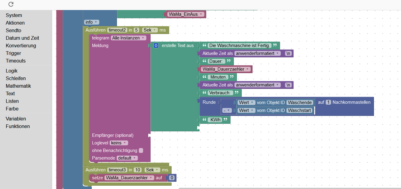

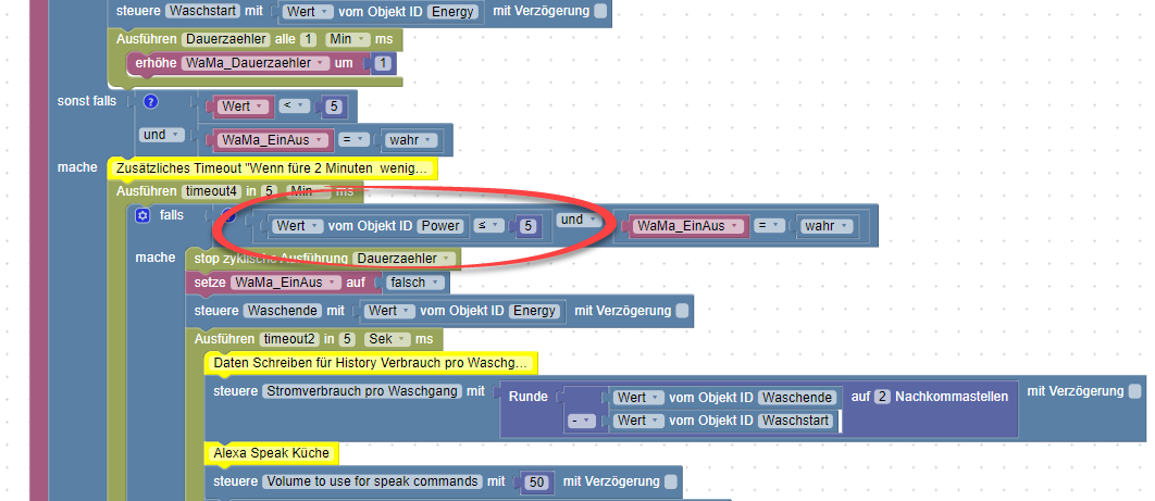

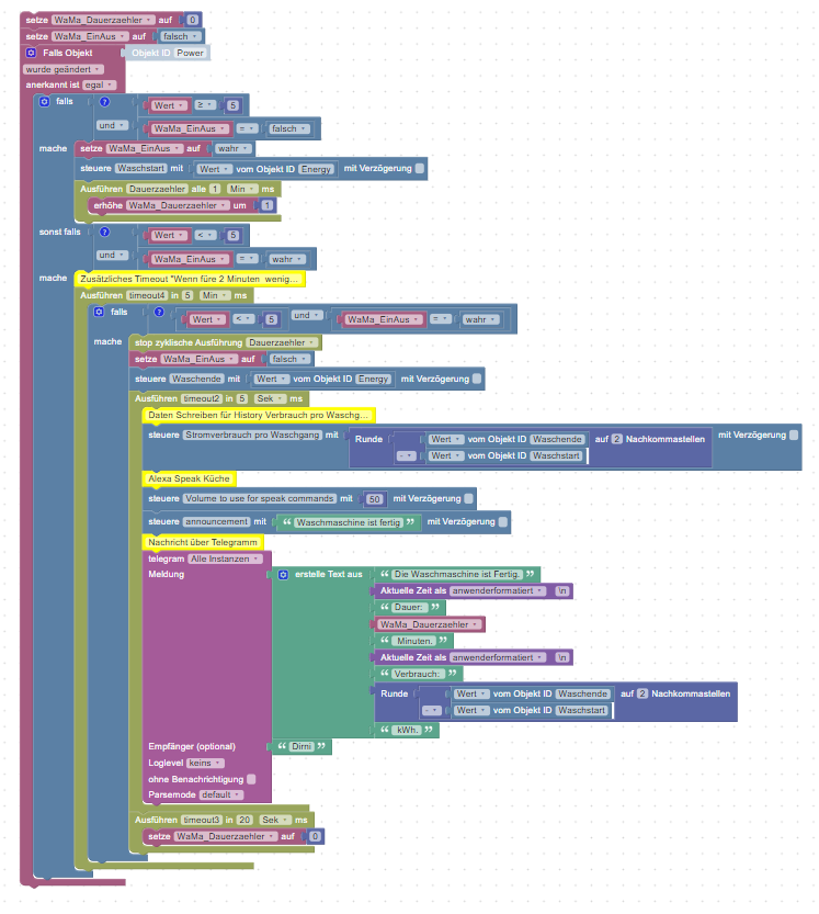

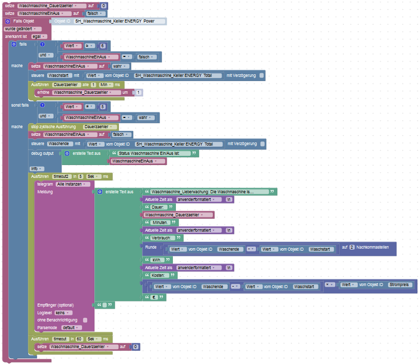

                Sepp55464 last edited by

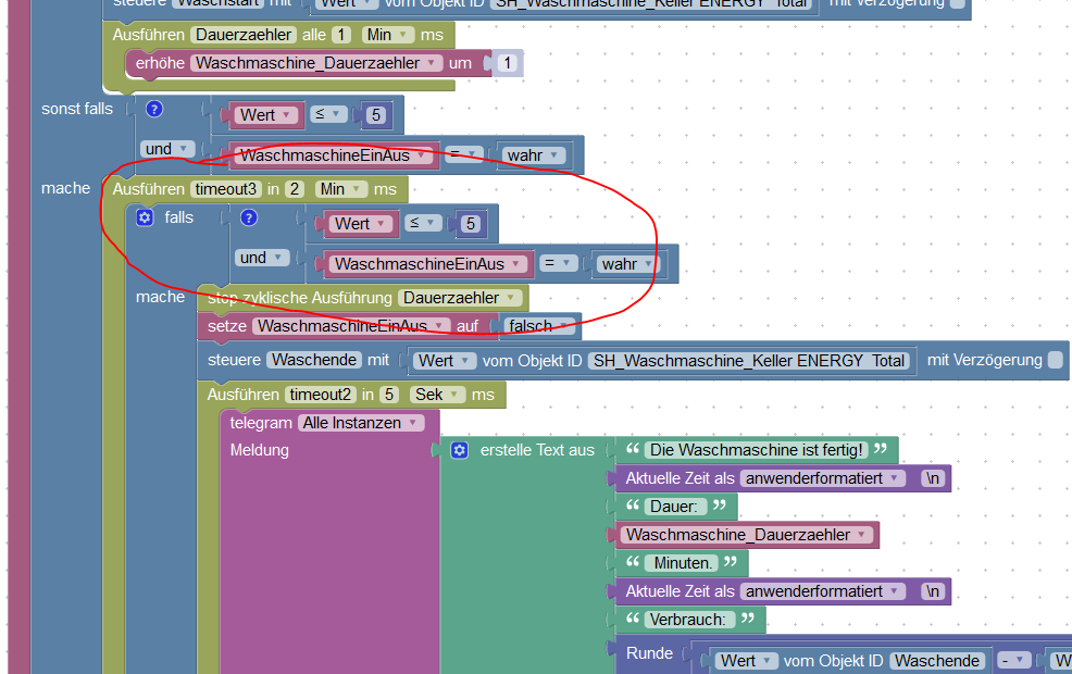

                Ich habs mittlerweile geschaft und ein funktionierendes Timeout eingefügt.
                Hier die Lösung:
                LG
                Andi

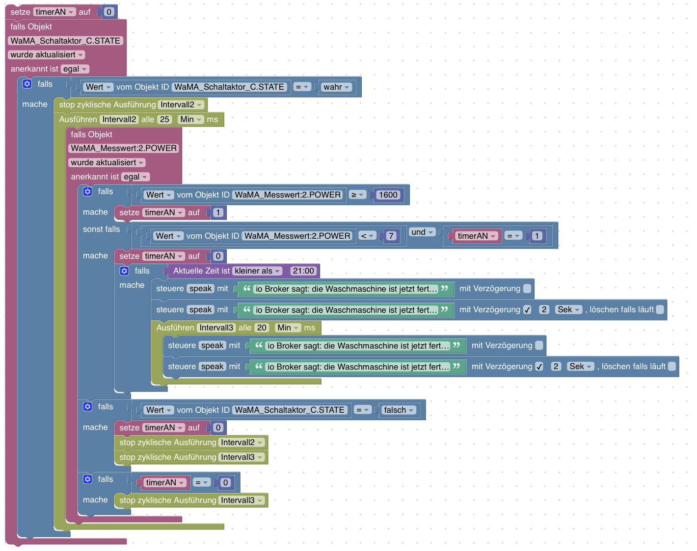

                  Accu last edited by

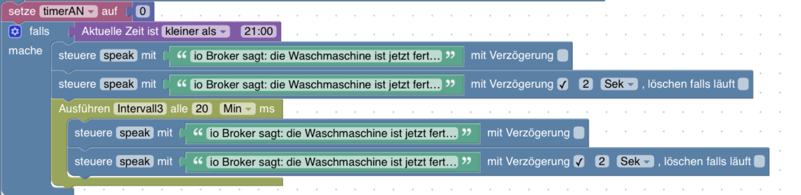

                  Ich habe leider ein ähnliches Problem. Alles war gut bis meine Frau eine Miele WaMa angeschafft hat. Diese macht in unterschiedlichen Programmen immer mal eine Pause.
                  Aktuell habe ich das Problem, dass meine ich nicht genau erkennnen kann wann die WaMa fertig ist. Entweder wird zu früh oder zu spät ausgelöst.
                  Hat jemand eine Idee?
                  Hier mal mein Skript:

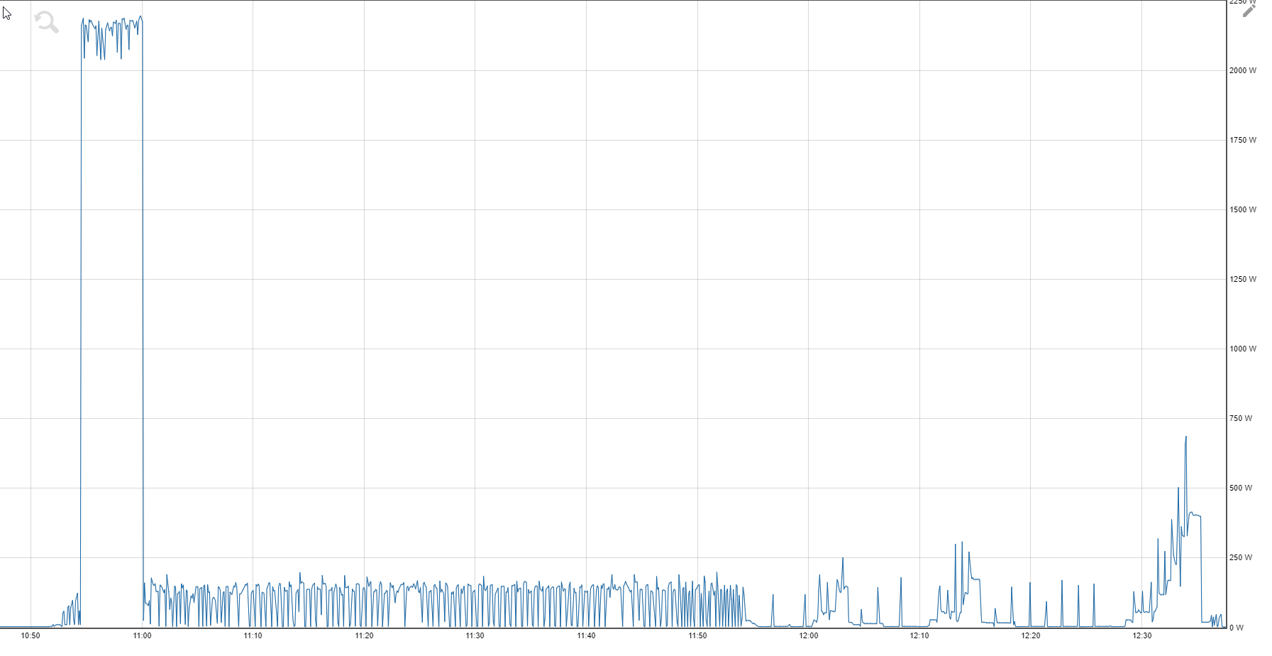

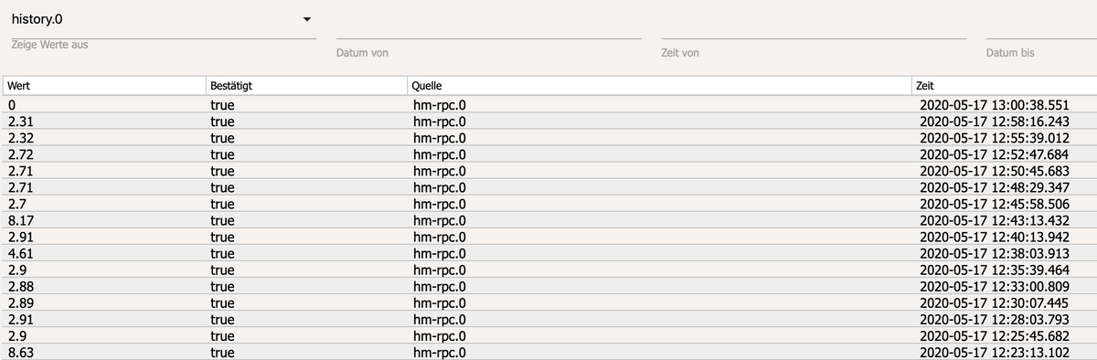

                  und hier mal die mitgeloggten Werte:
                  null true history.0 2020-04-20 06:50:28.650
                  0 true history.0 2020-04-20 06:50:28.650
                  null false history.0 2020-04-20 06:50:19.984 2020-04-20 06:50:19.984
                  0 true history.0 2020-04-20 06:50:19.983
                  0 true hm-rpc.0 2020-04-20 06:49:57.766 2020-04-19 18:02:09.018
                  0 true history.0 2020-04-20 04:01:52.532
                  null true history.0 2020-04-20 04:01:52.528
                  null false history.0 2020-04-20 04:00:02.298 2020-04-20 04:00:02.298
                  0 true history.0 2020-04-20 04:00:02.297
                  0 true hm-rpc.0 2020-04-20 03:57:15.674 2020-04-19 18:02:09.018
                  0 true hm-rpc.0 2020-04-19 18:02:09.018
                  2.53 true hm-rpc.0 2020-04-19 17:59:37.564
                  0 true hm-rpc.0 2020-04-19 17:56:51.330
                  0 true hm-rpc.0 2020-04-19 15:22:09.311
                  2.2 true hm-rpc.0 2020-04-19 15:21:42.201
                  10.29 true hm-rpc.0 2020-04-19 15:20:09.591
                  12.48 true hm-rpc.0 2020-04-19 15:20:07.603
                  157.12 true hm-rpc.0 2020-04-19 15:19:52.051
                  704.6 true hm-rpc.0 2020-04-19 15:19:37.347
                  744.43 true hm-rpc.0 2020-04-19 15:19:22.136
                  770.07 true hm-rpc.0 2020-04-19 15:19:07.074
                  614.44 true hm-rpc.0 2020-04-19 15:18:52.368
                  519.39 true hm-rpc.0 2020-04-19 15:18:37.323
                  447.98 true hm-rpc.0 2020-04-19 15:18:22.044
                  343.06 true hm-rpc.0 2020-04-19 15:18:07.118
                  181.41 true hm-rpc.0 2020-04-19 15:17:55.003
                  165.25 true hm-rpc.0 2020-04-19 15:17:52.341
                  170 true hm-rpc.0 2020-04-19 15:17:37.057
                  74.9 true hm-rpc.0 2020-04-19 15:17:22.042
                  42.75 true hm-rpc.0 2020-04-19 15:17:07.481
                  31.07 true hm-rpc.0 2020-04-19 15:16:45.193
                  43.65 true hm-rpc.0 2020-04-19 15:16:29.052
                  32.01 true hm-rpc.0 2020-04-19 15:16:14.044
                  49.48 true hm-rpc.0 2020-04-19 15:15:59.076
                  28.23 true hm-rpc.0 2020-04-19 15:15:44.216
                  39.31 true hm-rpc.0 2020-04-19 15:15:28.061
                  39.74 true hm-rpc.0 2020-04-19 15:15:26.567
                  53.86 true hm-rpc.0 2020-04-19 15:15:13.071
                  16.7 true hm-rpc.0 2020-04-19 15:14:58.320
                  26.87 true hm-rpc.0 2020-04-19 15:14:21.024
                  91.91 true hm-rpc.0 2020-04-19 15:14:06.031
                  82.9 true hm-rpc.0 2020-04-19 15:13:51.251
                  116.41 true hm-rpc.0 2020-04-19 15:13:36.240
                  98.67 true hm-rpc.0 2020-04-19 15:13:21.175
                  73.66 true hm-rpc.0 2020-04-19 15:13:06.101
                  94.34 true hm-rpc.0 2020-04-19 15:12:51.291
                  73.9 true hm-rpc.0 2020-04-19 15:12:43.272
                  67.62 true hm-rpc.0 2020-04-19 15:12:36.331
                  86.83 true hm-rpc.0 2020-04-19 15:12:21.328
                  66.66 true hm-rpc.0 2020-04-19 15:12:06.493
                  • Asgothian
                    Asgothian Developer last edited by
                    @Accu
                    Das Script kann so eigentlich nicht sauber funktioniert haben.
                    In einem Intervall (Intervall2) einen Trigger einzutragen ist nicht Sinnvoll - der Trigger bleibt vorhanden, unabhängig ob das Intervall2 aktiv oder inaktiv ist.
                    Auch der Trigger auf den WaMa Schaltaktor wird so wie eingetragen nicht funktionieren. Generell gilt: Trigger im Trigger ist mist.
                    Ich empfehle Dir im Forum nach alternativen Waschmaschinen Skripten zu suchen. Ich erinnert mich daran das es auch Lösungen gibt bei denen ein kurzfristiger Abfall der Leistungsaufnahme nicht als "ich bin fertig" erkannt wird.
                    Du kannst auch folgenden Pseudocode versuchen.
                    Wichtig ist die Einrückung. Blöcke die gleich weit eingerückt sind sollen gleichberechtigt nebeneinander stehen, nicht ineinander verschachtelt.
                    Dabei ist "Meldung" der folgende Block:
                    Trigger auf Wert von WaMa_Schaltaktor, kleiner als vorher, mache
                      stop intervall3
                      timerAN = 0
                    Trigger auf Objekt WAmaMesswert, wert wurde geaendert
                       Falls Wert von WaMA_Schaltaktor = wahr mache
                          Falls Wert von WaMaMesswert < 7 und timerAn = 1 mache
                            Starte Timeout0 (1 min)
                               Meldung
                               setze timerAn = 0
                        sonst falls Wert von WaMaMesswert > 1600 mache
                           stop Timeout0
                          setze timerAn = 1
                    A.

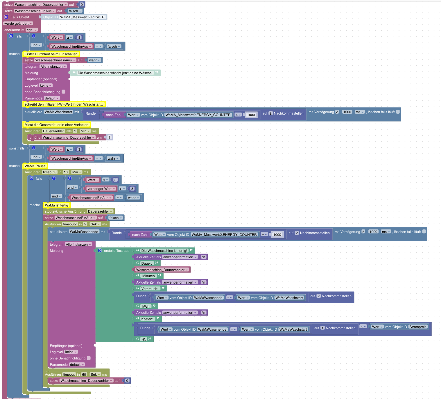

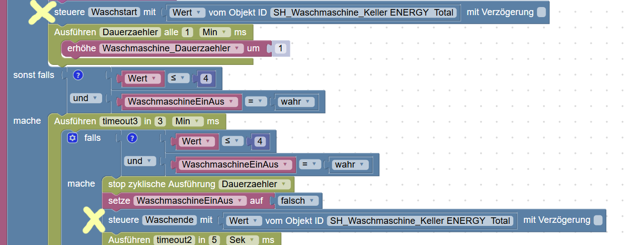

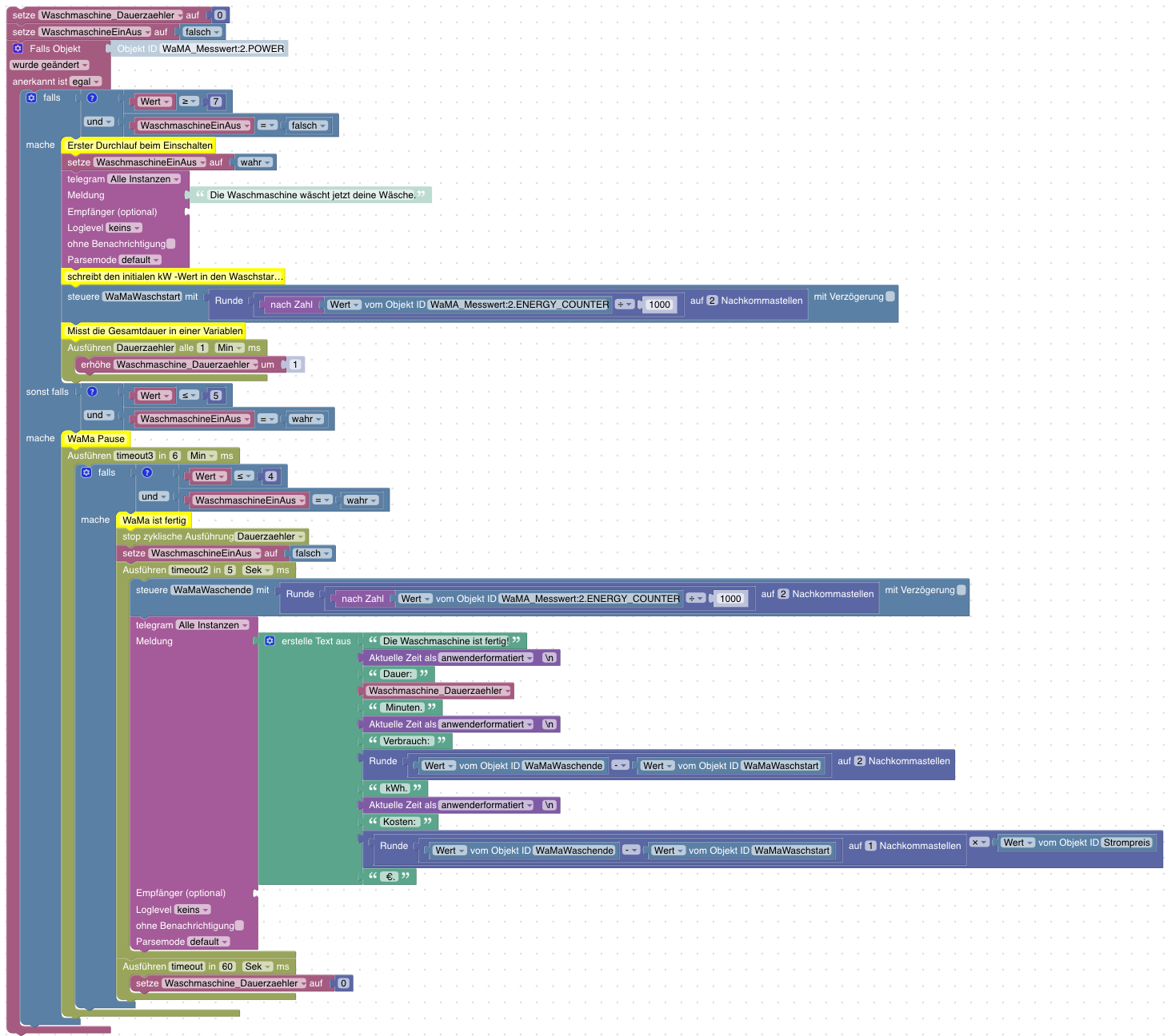

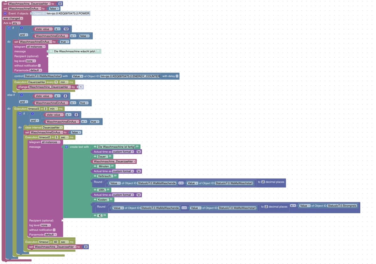

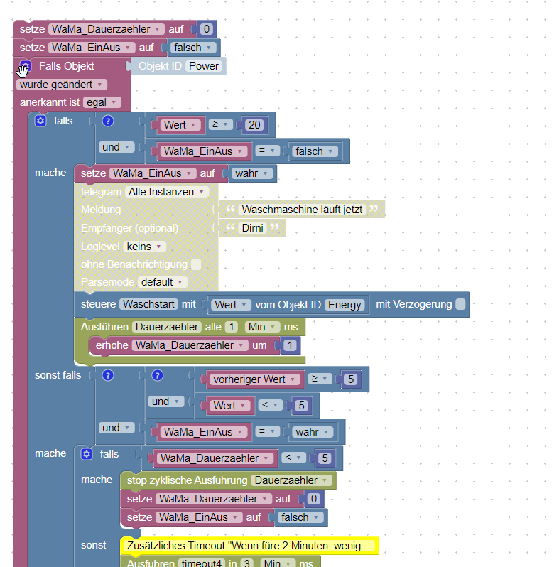

                      Vielleicht hilft dir mein Skript
                        <variables>
                          <variable type="" id="Hhe!Hg(xh7gHuy(6hLlx">Waschmaschine_Dauerzaehler</variable>
                          <variable type="" id=";y1}Hi=}pdvws@je`5g*">WaschmaschineEinAus</variable>
                          <variable type="undefined" id="timeout3">timeout3</variable>
                          <variable type="undefined" id="Dauerzaehler">Dauerzaehler</variable>
                          <variable type="undefined" id="timeout2">timeout2</variable>
                          <variable type="undefined" id="timeout">timeout</variable>
                        </variables>
                        <block type="variables_set" id="#tQ1FLFGKUhY/n@+2v+L" x="13" y="-62">
                          <field name="VAR" id="Hhe!Hg(xh7gHuy(6hLlx" variabletype="">Waschmaschine_Dauerzaehler</field>
                            <block type="math_number" id="n7J3jl%iQv$o0|:ziws|">
                              <field name="NUM">0</field>
                            <block type="variables_set" id="U@kYzXZme7c_*Uk)IuPm">
                              <field name="VAR" id=";y1}Hi=}pdvws@je`5g*" variabletype="">WaschmaschineEinAus</field>
                                <block type="logic_boolean" id="#xjPS!k_7bYBUV}GE@Ji">
                                <block type="on_ext" id="%l??Ns0%ZOhlZQJn)RIY">
                                  <value name="OID0">
                                    <shadow type="field_oid" id="8p+iN2CjzC1M$2o|Xq=m">
                                      <field name="oid">sonoff.0.SH_Waschmaschine_Keller.ENERGY_Power</field>
                                    <block type="controls_if" id="-4y,4m5H6`8[U,UjJH(0">
                                        <block type="logic_operation" id="-^U__L=#GGG_LD~6o~hg" inline="false">
                                          <field name="OP">AND</field>
                                          <comment pinned="false" h="90" w="276">Falls Maschinengang erkannt (Wattzahl &gt;10) UND Modus ist auf falsch dann starte und schreibe den aktuellen verbrauch in DP</comment>
                                            <block type="logic_compare" id="-%Kg)H+S;{}Yyd@cqe=l">
                                              <field name="OP">GTE</field>
                                                <block type="on_source" id="QS5)==Ahwtfe.nNTl`R@">
                                                <block type="math_number" id="OT1x**T)z3hCtGxhqDDI">
                                                  <field name="NUM">12</field>
                                            <block type="logic_compare" id=",LW+*+gUB/lbO[yiNJdv">
                                              <field name="OP">EQ</field>
                                                <block type="variables_get" id="[$/1md}o9xogfLp*!}WA">
                                                <block type="logic_boolean" id="V}KP*,b;J,.3q802Q0l^">
                                        <block type="variables_set" id="HHIFm}6:*U#VVrIRv7e|">
                                            <block type="logic_boolean" id="%.`!o$LmcZOm0##5WWoJ">
                                            <block type="telegram" id="5=|wMO.9[SHb3Zk2@BSt">
                                              <field name="LOG"></field>
                                              <value name="MESSAGE">

                      LG

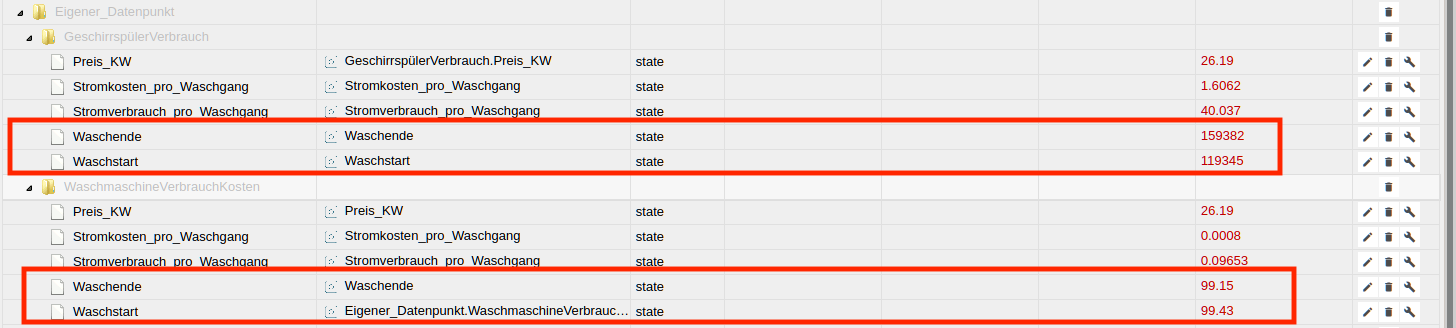

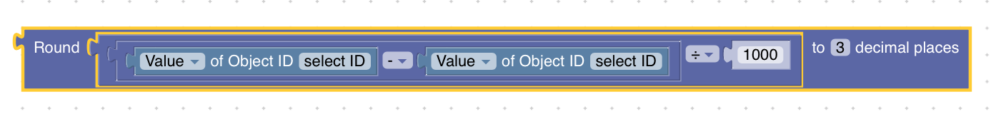

                        Accu last edited by
                        Hi Sepp,
                        ich probiere dein script mal aus.
                        Werde aber aus folgender Zeile nicht ganz schlau:

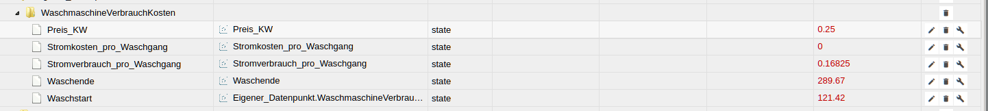

                        • Asgothian
                          Asgothian Developer @Accu last edited by
                          @Accu
                          Mit dieser Zeile wird ein vom Benutzer angelegter Datenpunkt gefüllt. Nach der Benennung gehe ich davon aus das in diesem Datenpunkt die für den Waschgang angefallene Energie gespeichert wird damit diese zu einem Späteren Zeitpunkt (ggf. in einer Visualisierung) verfügbar ist..
                            Wie Asgothian schreibt. Beim oberen X "Waschstart" das ist bei mir ein Datenpunkt der mit dem Wert von meiner Steckdose befüllt wird beim Start des Waschvorgangs. Beim unteren X wird der Datenpunkt "Waschende" befüllt und anschließend werden beide Punkte subtrahiert um den Stromverbrauch des Waschvorgangs zu erhalten. Anschließend wird dieser Wert verwendet um die Kosten pro Waschvorgang zu berechnen berechnet.
                            LG
                              Dirni @Sepp55464 last edited by

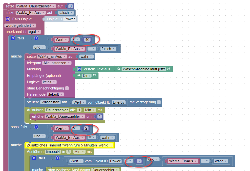

                              @Sepp55464 sagte in Waschmaschine:
                              Hier die Lösung:
                              LG
                              Andi
                              Könntest du mir sagen ob du hier auch ein Timeout ENDE gesetzt hast und wen ja wo? Ich bekomme immer wieder Meldungen das die Maschine fertig ist.
                              • Asgothian
                                Asgothian Developer @Dirni last edited by
                                @Dirni sagte in Waschmaschine:
                                Ein Timeout kann eigentlich nicht der Grund dafür sein das du Regelmäßig Meldungen bekommst das die Maschine Fertig ist. Zeig doch bitte mal dein gesamtes Script, dann sollten wir Dir einen Hinweis geben können wo die regelmassigen Meldungen herkommen können.
                                A.
                                  Accu last edited by

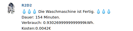

                                  ich habe das Skript einmal etwas angepasst und bei mir laufen lassen.
                                  Schaut leider im Ergebnis so aus:
                                  Irgendwas scheint mit der Berechnung des Verbrauchs nicht zu klappen. Scheint wohl an den Datenpunkten vom Typ Zahl zu liegen, die ich angelegt und referenziert habe. Außerdem wird das genaue Ende der Waschzeit nicht getroffen 😞

                                                                    <block type="logic_boolean" id="5xCJ(QRB3mIo5.*f1Fsg">
                                                                    <block type="timeouts_settimeout" id=",NjGW@Wtt+n7RKNkcxK!">
                                                                      <field name="DELAY">5</field>
                                                                        <block type="telegram" id=":)Sqh|eio_J%+h7Q@6nJ">
                                                                            <shadow type="text" id="zaE.r=+WylppU_4Nmdx~">
                                                                              <field name="TEXT">Waschmaschine ist fertig</field>
                                                                            <block type="text_join" id="3,~.TJZeugM.!B%S1^X}">
                                                                              <mutation items="13"></mutation>
                                                                              <value name="ADD0">
                                                                                <block type="text" id="|9?4%ic*sy2}Q088ry:q">
                                                                                  <field name="TEXT">Die Waschmaschine ist fertig!</field>
                                                                              <value name="ADD1">
                                                                                <block type="time_get" id="a?D^RPe+s+Si=*kkfgj[">
                                                                                  <mutation format="true" language="false"></mutation>
                                                                                  <field name="OPTION">custom</field>
                                                                                  <field name="FORMAT">\n</field>
                                                                              <value name="ADD2">
                                                                                <block type="text" id="bo,?noy~Q_fU|mOY{L#L">
                                                                                  <field name="TEXT">Dauer: </field>
                                                                              <value name="ADD3">
                                                                                <block type="variables_get" id="UWw#{Zvec^I@@szY?`2w">
                                                                              <value name="ADD4">
                                                                                <block type="text" id="M^]iVwQ,prG!`L|C~)~g">
                                                                                  <field name="TEXT"> Minuten.</field>
                                                                              <value name="ADD5">
                                                                                <block type="time_get" id="8u(%B16pz]eRN}PV5dst">
                                                                              <value name="ADD6">
                                                                                <block type="text" id="5C!gUPV|`b@=iFX@aJeI">
                                                                                  <field name="TEXT">Verbrauch: </field>
                                                                              <value name="ADD7">
                                                                                <block type="math_rndfixed" id="VKS0i5D@QcR(K8~HBVt*">
                                                                                  <field name="n">2</field>
                                                                                  <value name="x">
                                                                                    <shadow type="math_number" id="/mj1cO@W#rIj@,l-hhT(">
                                                                                      <field name="NUM">3.1234</field>
                                                                                    <block type="math_arithmetic" id="a9lUI_@{%c|:}2r]9,3=">
                                                                                        <shadow type="math_number" id="Vt0U^|-5/xSi)-0R$lvC">
                                                                                          <field name="NUM">1</field>
                                                                                        <block type="get_value" id="n.xJH}U%IgpOj2qa_[d7">
                                                                                          <field name="OID">StatusIoT.0.WaMaWaschende</field>
                                                                                        <shadow type="math_number" id="kjky7:Z,vFRr8V{DWBlc">
                                                                                        <block type="get_value" id="g%bFIVmFv8)gI{%-jcRB">
                                                                                          <field name="OID">StatusIoT.0.WaMaWaschstart</field>
                                                                              <value name="ADD8">
                                                                                <block type="text" id="?3@1QC?jSS#7UdzSm),X">
                                                                                  <field name="TEXT"> kWh.</field>
                                                                              <value name="ADD9">
                                                                                <block type="time_get" id="BE%B6PWxaT1!ksrO8=F}">
                                                                              <value name="ADD10">
                                                                                <block type="text" id="OZG2U8*$5^Y~7us`n98M">
                                                                                  <field name="TEXT">Kosten: </field>
                                                                              <value name="ADD11">
                                                                                <block type="math_arithmetic" id="BCwbs!Im7D^MQ^?u-n[?">
                                                                                    <shadow type="math_number" id="$.jsBRUo-cSN{]xL{GW/">
                                                                                    <block type="math_rndfixed" id="vMz`ArhYYU5KvzU!CJM-">
                                                                                      <value name="x">
                                                                                        <shadow type="math_number" id=",fEIqVcGmmf4,!4)?0b^">
                                                                                        <block type="math_arithmetic" id="EBsPk7Wu}B*pVRwu`11t">
                                                                                            <block type="get_value" id="X+Oe]i0kB*xR=4rB/=p3">
                                                                                            <block type="get_value" id="WS0!QAt)dlmkHoRl`b^7">
                                                                                    <shadow type="math_number" id="fTs9_kewk!xCWm]N#JQd">
                                                                                    <block type="get_value" id="0#$phz$rjNdH,Sw+70H/">
                                                                                      <field name="OID">StatusIoT.0.Strompreis</field>
                                                                              <value name="ADD12">
                                                                                <block type="text" id="`g7T6{aw*)Xb;2tcAr,;">
                                                                                  <field name="TEXT"> €.</field>
                                                                        <block type="timeouts_settimeout" id="^Q4mos%.lH(nScu^]C,+">
                                                                          <field name="DELAY">60</field>
                                                                            <block type="variables_set" id="c+9yEbR]14.2z]jg^oG?">
                                                                                <block type="math_number" id="^uz`+l@#(*|kCFi{#TXz">

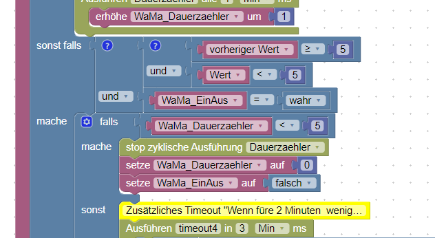

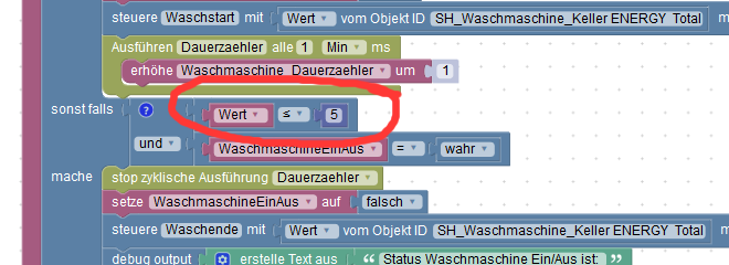

                                  • Asgothian
                                    Asgothian Developer @Accu last edited by Asgothian
                                    @Accu
                                    • Du speicherst aktuell den aktuellen Stand des Energiezählers nur zu Waschbeginn
                                    • Bei der Berechnung nutzt du den den Datenpunkt mit dem Stand zu Waschende, ohne das du diesen explizit setzt.
                                    Zum Fangen von Wasch-Start und Wasch-Ende: In dem Skript ist die Regel wie folgt:
                                    Start des Waschens wenn die Leistung der Steckdose >12 ist.
                                    Ende des Waschens wenn die Leistung der Steckdose unter 4 fällt und 3 Minuten später immer noch unter 4 ist.
                                    Auffällig ist:
                                    • Wenn die Leistungsaufnahme unter 4 liegt aber leicht schwankt, dann wird das Ende nicht sauber erkannt, da der 3 Minuten Timeout bei jedem schwanken erneut gestartet wird, und damit ggf. mehrfach verfügbar ist
                                    • Wenn die Leistungsaufnahme leicht schwankt aber über 4 Steigt wird der Timeout nicht beendet.
                                    Mein Vorschlag in Pseudocode um das Ende sauberer zu fangen:
                                    Falls (WaschmaschineEinAus = wahr)
                                      Falls (state value <= 4) und (old value > 4) mache
                                        Timeout3 Block wie bisher
                                      ende Falls
                                      Falls (state value >= 12) und (old value < 12) mache
                                        stop Timeout3
                                      ende Falls
                                    ende Falls
                                    Nachtrag: Wichtig ist, das im Timeout3 der "wert" Baustein nicht genutzt werden darf - an dieser Stelle muss die aktuelle Leistungsabfrage neu ermittelt werden.

                                          Dirni @Asgothian last edited by
                                          @Asgothian
                                          Hi
                                          Ich wäre dir echt sehr Dankbar, ich kämpfe nun schon seit einiger Zeit mit diesem Thema herum. Ich weis ich zahlreiche verschiedenen Scripte miteinander vereint aber ich hoffe ihr könnt mir helfen.
                                          Wie gesagt
                                          Wenn Programmschalter auf 0, dann Verbraucht die Maschine auch 0
                                          Wenn wir einen Timer stellen um 6:00 mit einem Waschprogramm dann verbraucht die Maschine zu diesem Zeitpunkt schon gleich viel wie während dem Waschprogramm in den Pausen.
                                          Darum benötige ich wenn das Script mal läuft eine Überprüfung, wenn nach Start der Wert von z.b. 4 Watt vorkommt muß überprüft werden ob dieser Wert dauerhgaft ist (dann ist die Maschine fertig) oder ob es sich nur um eine Kurze Pause im Programm handelt wo die Maschin weniger verbraucht.
                                            <variables>
                                              <variable type="" id="=?OmOeJXP(6k$Q8a4v1*">WaMa_Dauerzaehler</variable>
                                              <variable type="" id="Hhe!Hg(xh7gHuy(6hLlx">WaMa_EinAus</variable>
                                              <variable type="undefined" id="timeout4">timeout4</variable>
                                            </variables>
                                            <block type="variables_set" id="VhvVE3UkVJB2fvjGzu*!" x="12" y="-13">
                                              <field name="VAR" id="=?OmOeJXP(6k$Q8a4v1*" variabletype="">WaMa_Dauerzaehler</field>
                                                <block type="math_number" id="g,Bx,*s}7,][vN=Z-Mt4">
                                                <block type="variables_set" id="i@;~wXOo)(5+=$*9v:QF">
                                                  <field name="VAR" id="Hhe!Hg(xh7gHuy(6hLlx" variabletype="">WaMa_EinAus</field>
                                                    <block type="logic_boolean" id="stD7DD67D[4(YSQ3dCvR">
                                                      <value name="OID0">
                                                          <field name="oid">shelly.0.SHSW-PM#BA58D8#1.Relay0.Power</field>
                                                                      <field name="NUM">5</field>
                                                                <block type="control" id="z]7Pj2YXS1-d)pnchN,!">
                                                                  <field name="OID">javascript.0.scriptEnabled.Eigener_Datenpunkt.WaschmaschineVerbrauchKosten.Waschstart</field>
                                                                    <block type="get_value" id="b$lgvB*z^u:a@_hX4hL]">
                                                                      <field name="OID">shelly.0.SHSW-PM#BA58D8#1.Relay0.Energy</field>
                                                                    <block type="timeouts_setinterval" id="(?2yHN!soJ=}mLZ7l]lF">
                                                                      <field name="NAME">Dauerzaehler</field>
                                                                      <field name="INTERVAL">1</field>
                                                                        <block type="math_change" id="w,FoLyTV8R1TP-!PMN(k">
                                                                          <value name="DELTA">
                                                                            <shadow type="math_number" id="H!-!N4kZhgP#5;zrxCTY">
                                                                            <block type="math_number" id="AF2;r}gdm2RpvV`mn)fr">

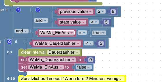

                                                          <value name="IF1">
                                                            <block type="logic_operation" id="[:7QWv4Op8S6o@lG45(y" inline="false">
                                                              <comment pinned="false" h="80" w="160">Falls Verbrauch unter 3 Watt fällt und der Modus ist Wahr dann beende den Waschmodus.</comment>
                                                                <block type="logic_compare" id="igy_8vlVI|k$sL-O!_Ya">
                                                                  <field name="OP">LT</field>
                                                                    <block type="on_source" id="oKi^o%$Qa%i0^MVE?s)Y">
                                                                    <block type="math_number" id="*bx}yjZ_C7J2#/$NzLoS">
                                                                <block type="logic_compare" id="}A,!m2TVXL.^LQWg%!e|">
                                                                    <block type="variables_get" id="r/rnzWL?1!/.2!+pr@5(">
                                                                    <block type="logic_boolean" id="S,c^%F*KOd(.(Q(BL!=g">
                                                          <statement name="DO1">
                                                            <block type="comment" id="l_UxyF[7l.W[9+KCjUzR">
                                                              <field name="COMMENT">Zusätzliches Timeout "Wenn füre 2 Minuten  weniger wie 5 Watt verbraucht werden ist die Maschine Feritg</field>
                                                                <block type="timeouts_settimeout" id="FT-Aebrk1nQxA(D0}bjX">
                                                                  <field name="NAME">timeout4</field>
                                                                    <block type="controls_if" id="z#h:Sgr$YhLz;/sJ:;q+">
                                                                        <block type="logic_operation" id="k8`k9;Ypy[xEoy_mm2)_">
                                                                            <block type="logic_compare" id="kg`v@}Wxf%H71-6[LoA2">
                                                                                <block type="on_source" id="K/(.^9Kpm4|7=Ye=7lp#">
                                                                                <block type="math_number" id="OqAYX/y!j21Y]dVWdJ82">
                                                                            <block type="logic_compare" id="7k@eXCwx[(!`$|iKjlX?">
                                                                                <block type="variables_get" id="_DQp6uLs##,TQ84hTu,X">
                                                                                <block type="logic_boolean" id="m[z$R3x+t7q:t3NePYda">
                                                                        <block type="timeouts_clearinterval" id="4Usl2WULucSJQ,Ptrt9^">
                                                                            <block type="variables_set" id="vj!Vu=sDr5yt.:ZU#OfU">
                                                                                <block type="control" id="{MMg6Za}8I|gw.4cE6oG">
                                                                                  <field name="OID">javascript.0.scriptEnabled.Eigener_Datenpunkt.WaschmaschineVerbrauchKosten.Waschende</field>
                                                                                    <block type="get_value" id="}_}=j6pEBm+0afN/394(">
                                                                                        <block type="comment" id="P5Kh.,h#^UMV[v`9Yzkh">
                                                                                          <field name="COMMENT">Daten Schreiben für History Verbrauch pro Waschgang</field>
                                                                                            <block type="control" id="gHXhqKS,=oO5$AN/c_ha">
                                                                                              <field name="OID">javascript.0.scriptEnabled.Eigener_Datenpunkt.WaschmaschineVerbrauchKosten.Stromverbrauch_pro_Waschgang</field>
                                                                                                <block type="math_rndfixed" id="%DceoHsJ1|2ktnX;ik;Y">
                                                                                                  <value name="x">
                                                                                                    <shadow type="math_number" id="}[m8CJ[~.H(X2Ez)$MNC">
                                                                                                    <block type="math_arithmetic" id="B1^}sQT!K1/]T@W1L[xe" inline="false">
                                                                                                        <shadow type="math_number" id=";x*EJIT-UHcl7Q0j{G#U">
                                                                                                        <block type="get_value" id="4j)vOPYH;mNC!#:Z+WGo">
                                                                                                        <shadow type="math_number" id=")KC,Lt~MMGdb=v/v*dsR">
                                                                                                        <block type="get_value" id="Em,I/QyK(Bar*A)uA#fs">
                                                                                                <block type="comment" id="wF!c?,7;T=c_:f5E$ca%">
                                                                                                  <field name="COMMENT">Alexa Speak Küche</field>
                                                                                                    <block type="control" id="+SAt@WRkN^,`?mBaWK7X">
                                                                                                      <field name="OID">alexa2.0.Echo-Devices.G090LA09738501SH.Commands.speak-volume</field>
                                                                                                        <block type="math_number" id="fe^Mhowmv1lO*}E|[u!,">
                                                                                                          <field name="NUM">50</field>
                                                                                                        <block type="control" id="w3DS%f?P5Y+pO7;1V~SB">
                                                                                                          <field name="OID">alexa2.0.Echo-Devices.G090LA09738501SH.Commands.announcement</field>
                                                                                                            <block type="text" id="vtK95A?T0Tj#c5DEZ[5~">
                                                                                                            <block type="comment" id="@dC$^axcVYkgm8#naev1">
                                                                                                              <field name="COMMENT">Nachricht über Telegramm</field>
                                                                                                                      <mutation items="9"></mutation>
                                                                                                                      <value name="ADD0">
                                                                                                                          <field name="TEXT">Die Waschmaschine ist Fertig.</field>
                                                                                                                      <value name="ADD1">

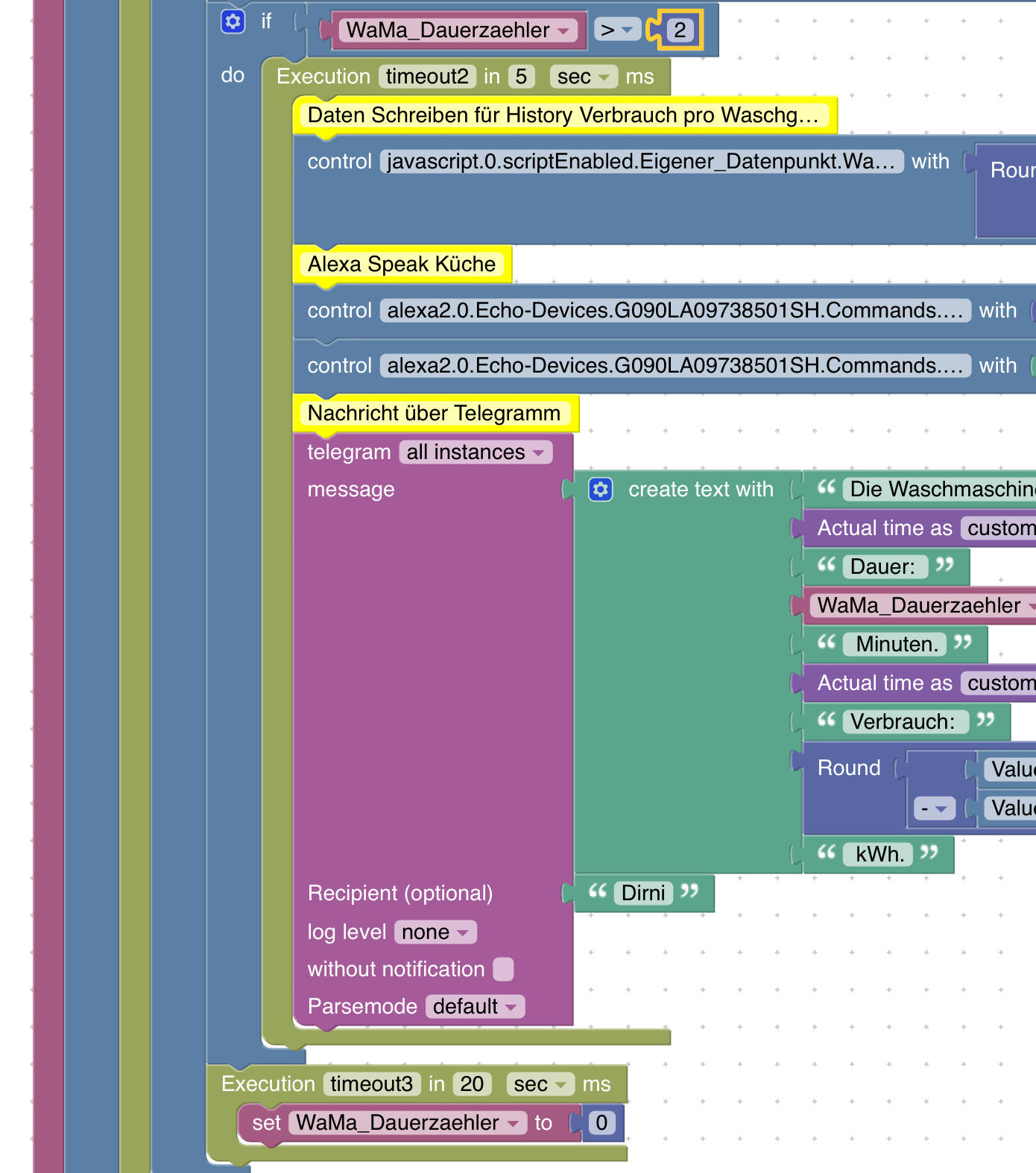

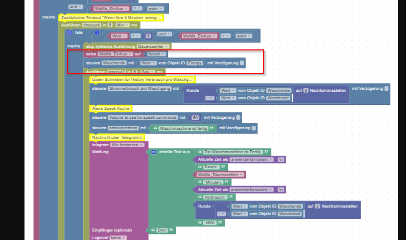

                                          • Asgothian
                                            @Dirni
                                            Dein Script hat die Funktion bereits, allerdings mit einem Fehler:
                                            An dieser Stelle darfst du nicht den "Wert" Baustein nehmen sondern musst den Wert des Datenpunktes neu abfragen.
                                            A.
