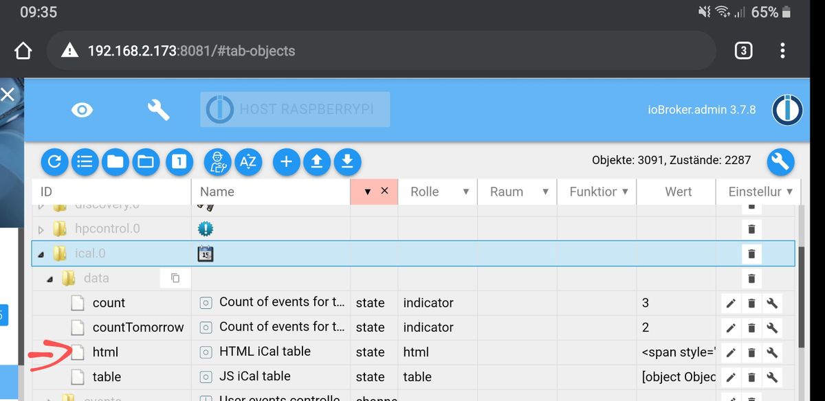

          Den hier Frage ich ab:
          Stephan Schleich 1 Reply Last reply Reply Quote 0

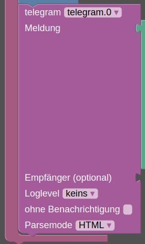

              @Nico-Adler
              Schau mal ob beim Telegram-Block ob der Parsemode auf >default< steht und ändere ihn mal auf >HTML<

                Ja das habe ich probiert, aber da kommt gar keine Meldung..wenn ich es auf Default machen dann kommt wieder was. Also die Termine aber leider mit den ganzen HTML Code drumherum

                              Also kann man nicht einfach den ical Datenpunkt umschreiben lassen. Der funktioniert zumindest, bloß das dort "<span style...." steht
