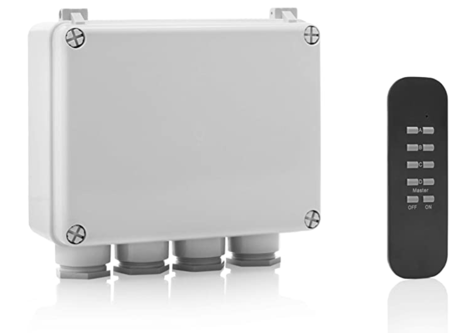

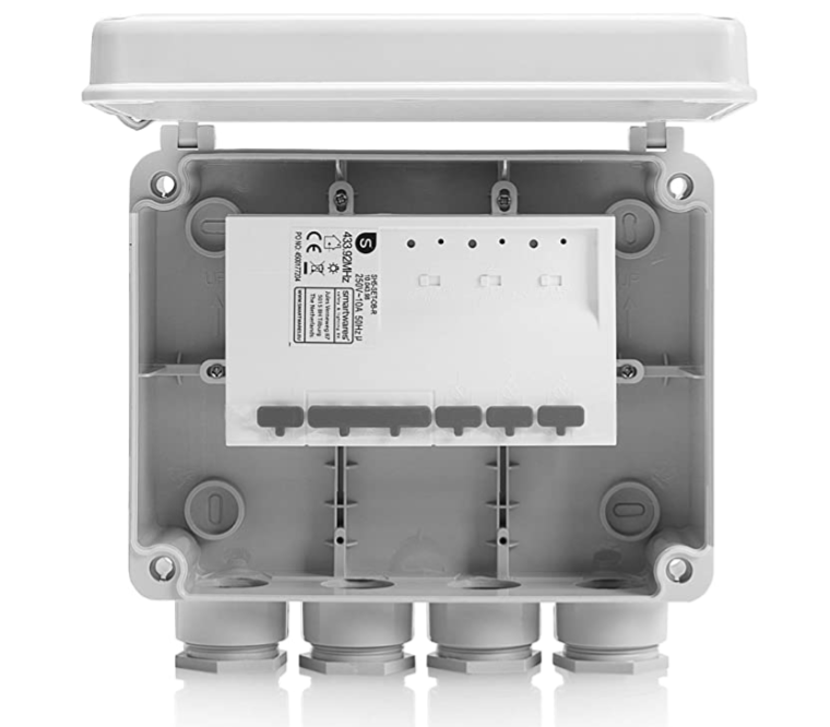

      hat einer von euch so etwas schon als ZigBee Variante gesehen?
      Link zum Schalter für Außenbereich
      Es reicht erstmal, wenn ein Schalter entsprechend abgedichtet wäre.
      Vielen Dank für Hinweise
      Mu.
