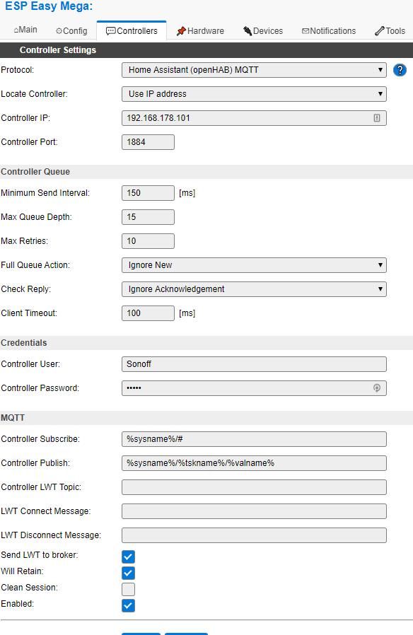

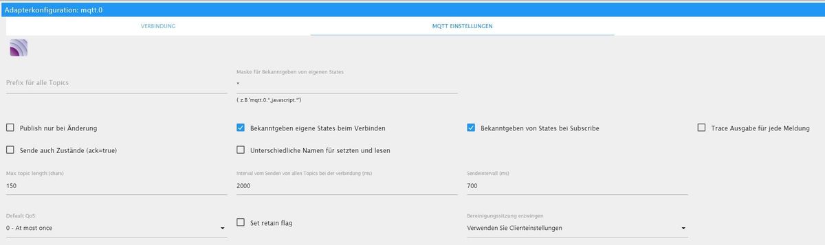

      Hallo Leute habe hier eine Fehlermeldung die ich nicht so ganz verstehe, vielleicht kann mir jemand sagen was ich Falsch mache.
      Hier die Einstellungen vom iobroker MQTT Adapter und den Einstellungen des ESP
      Die Fehlermeldung ist hier.
