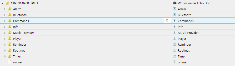

      ich habe hier denke ich ein Problem. Ich habe mir gestern ein Fire HD 10 Tablet geholt soweit läuft das auch, Alexa funktioniert und ich kann meine Smarthome Sachen steuern, nur will das Tablet nicht so richtig mit dem Alexa Adapter. So sieht es aus ::
      Denke das Problem ist, das ioB denkt, das Tablet ist offline ? Bei online steht ja false.
      Sollte es nicht eher so aussehen ? Für ca. 1 min war das auch so, wollte dann grad unter Speak mal einen Test Text senden um zu schauen ob das Tablet spricht, dann sah ich wie alle Einträge verschwanden.

        Ich kann mir nur vorstellen, ich hab das Tablet ja bekommen, habs eingerichtet, oder ging automatisch ins WLAN durch amazon. Danach im Datenpunkt von den Geräten geschaut, da war das Tablet und alles vorhanden Commands Ordner und Speak Datenpunkt. Als ich testen wollte war alles weg. Ich hatte nach der Einrichtung auch Updates installiert 12 Stück, ich vermute jetzt das dort was dabei war, was es entweder deaktiviert hat oder irgendwas Verändert, das der Adapter das nicht mehr kann.
        Es wird auch nach wie vor als offline angezeigt, bei online steht false.
