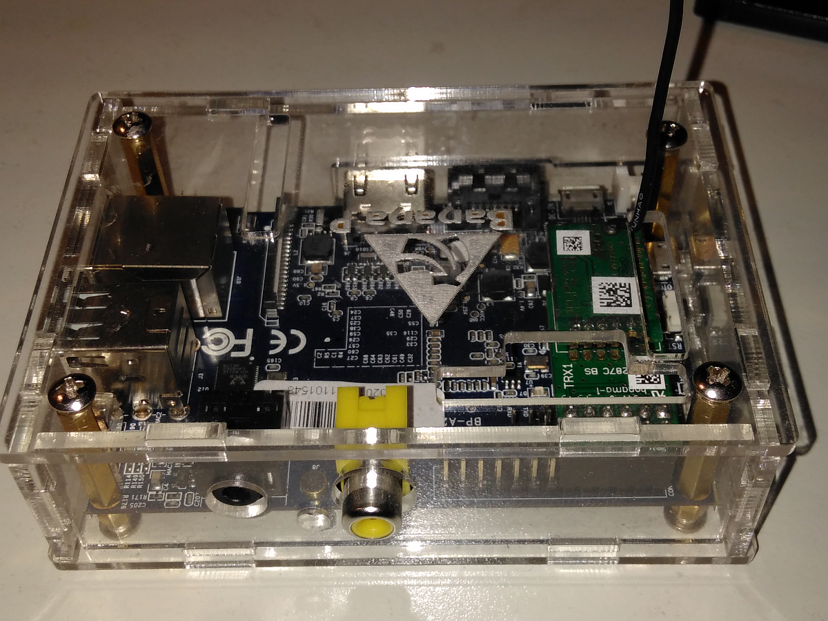

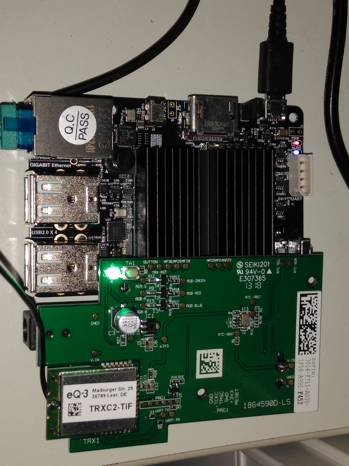

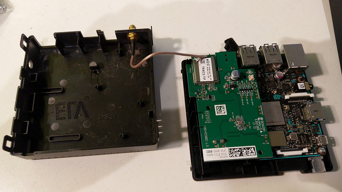

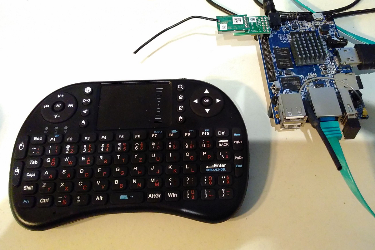

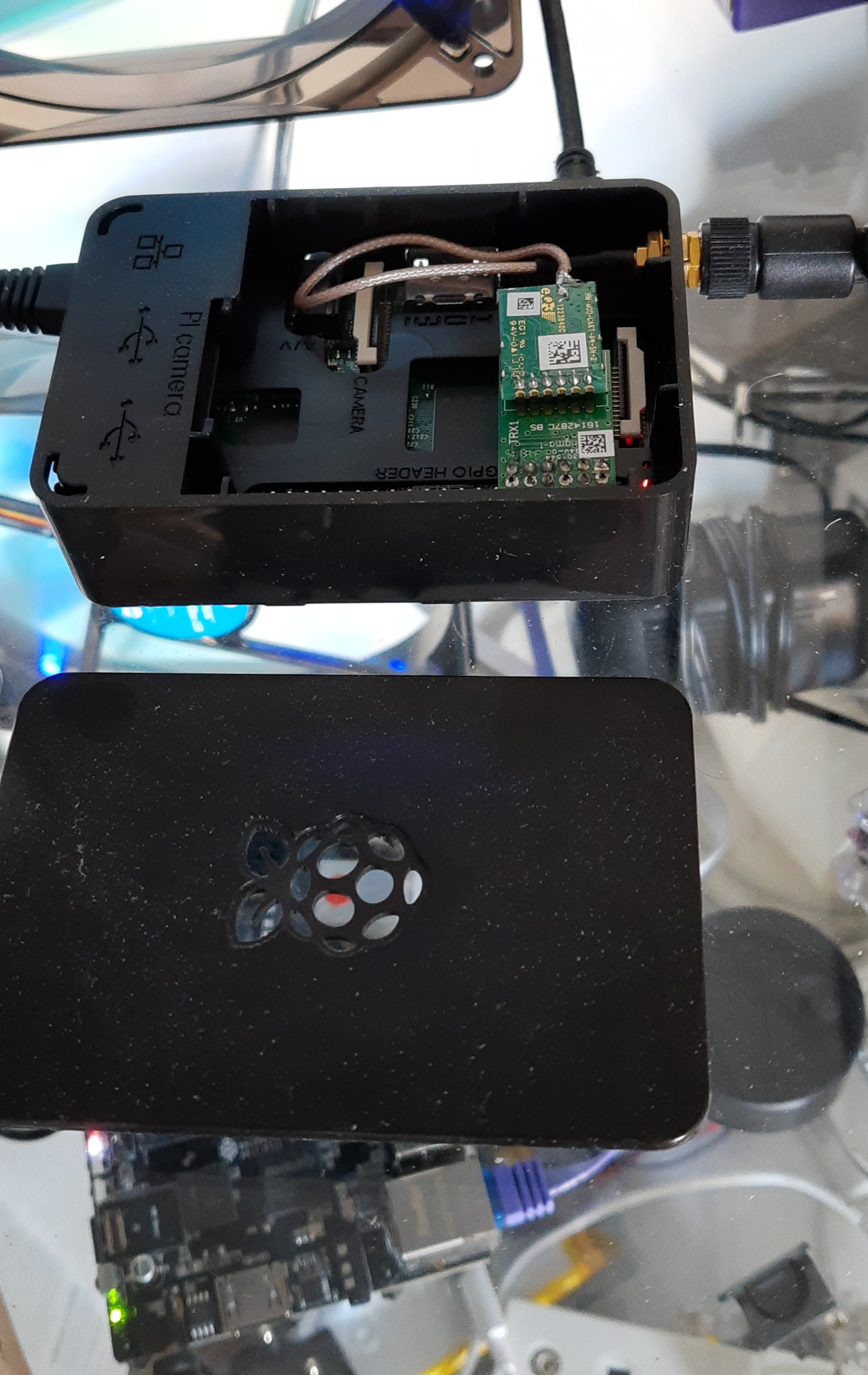

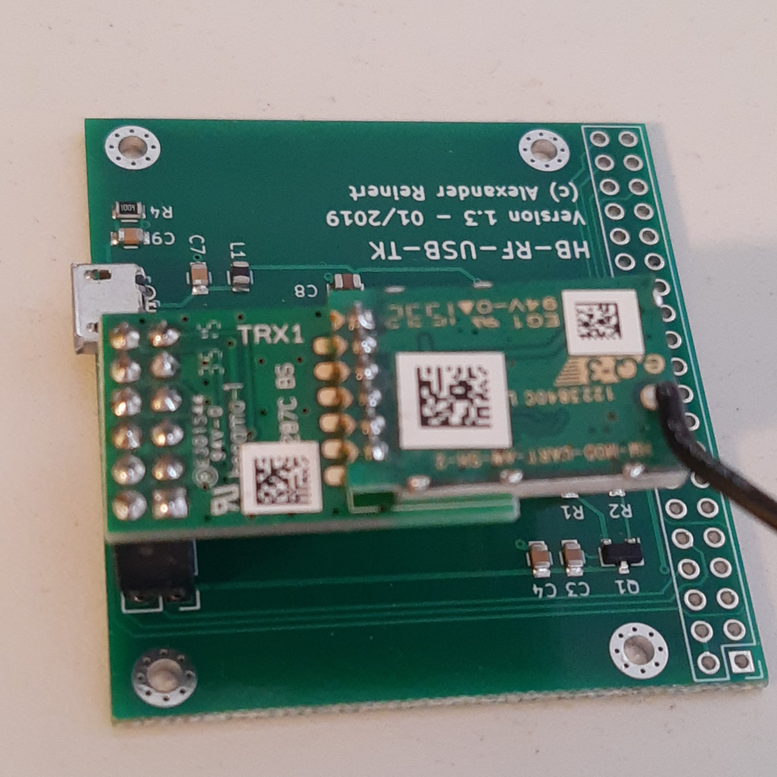

              Hier die versprochenen Bilder.
              Habe auf die Schnelle erst einmal die genommen, dich auf dem PC finden konnte:
              Tinkerboard mit neuem Funkmodul in Charly-Gehäuse
              Raspberry Pi2 mit altem Funkmodul in Billig-Gehäuse
              HB-RF-USB Platine zum aufstecken einnes der Funkmodule und dann per USB anzuschließen

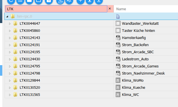

                          Homoran Global Moderator Administrators @klassisch last edited by
                          @klassisch sagte in Welches Funksystem für (einfache) Steuerungen? - Empfehlung:
                          Also messen die auch nicht, was Dein Hamster alles schafft
                          Hamsterkäfigt
                            klassisch Most Active @Homoran last edited by
                            @Homoran Ach so! Das ist Dein Hamsterkäfig. Das machte bei mir im Wintr die Steckdose, die im Sommer die Ladung des Pedelec-Akkus steuert, dann die Shelly, die jetzt beim Automower nach dem Rechten schaut und dafür sorgt, daß er nicht mäht, wenn es geeregnet hat etc. Momentan misst gerade niemand was mein ioBroker etc-Laptop frisst. Ist auch langweilig.

                              Das liegt aber an der Nähe zum RasPi und dessen Versorgungsspannung
                              Nur damit das richtig auseinandergedröselt verstanden wird.
                              Die Nähe des Funkmoduls zu HF-Störungen durch das SOC des RasPi
                              und
                              das neue Funkmodul hat eine bessere Spannungsversorgung, die über eine Hohlbuchse (und nicht den klapprigen µ-USB) gespeist wird und darüber dann den Pi versorgt
                              Dann habe ich gerade noch das folgende antike Bild gefunden:
                              Hier handelt es sich um den guten alten BananaPi (heute M1 genannt) mit einem Funkmodul im Gehäuse
