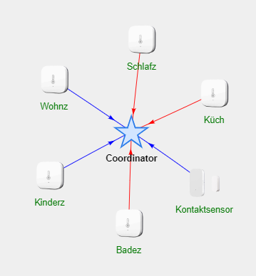

      Nun habe ich mir die Vernetzungskarte des Adapters angeschaut:
      Hier sieht man nun, dass zwei Geräte eine schlechte Verbindung zu dem Hub haben (Schlafz, Küch und Badez)
      Rein von der Anordnung der Geräte, müsste es jedoch möglich sein, dass sich das Mesh Netzwerk über das Gerät "Wohnz" aufbauen lässt.
      Zwischen "Wohnz" und "Küch" ist nur ein kurzer Weg.
      Anscheinend baut sich bei mir also kein Mesh Netzwerk auf.
      Ich habe auch keine Möglichkeit gefunden, die Verbindung zu verschieben.

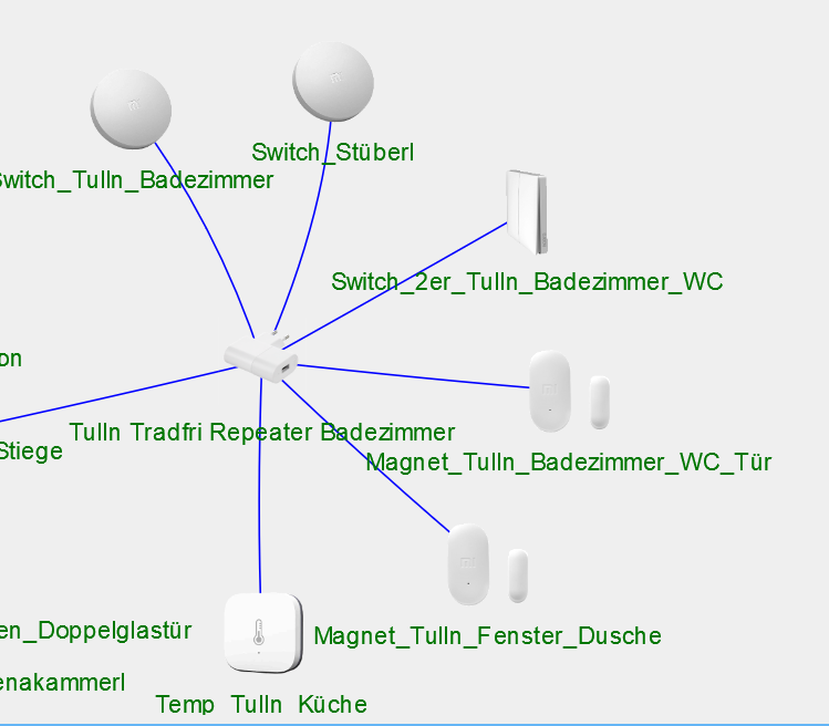

        also als Hub wird nur eine Zigbee Lampe, ein Plug (Steckdose) oder ein Repeater funktionieren. Normale Aktoren, wie Kontakt, Tempsensoren, Bewegungsmelder, Heizungsthermostate usw. können nicht als Hub dienen!
        Auf dem Bild siehst du Aktoren die nicht als Hub dienen können, in der Mitte ist ein Ikea Signalverstärker, der kann als Hub dienen, aber er erweitert nicht die Anzahl für weitere Aktoren, dies können nur Lampen & Plugs

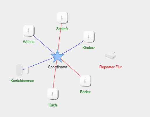

              Und ich vermute mal, dass bei dieser Darstellung der Repeater auch schon außerhalb der Reichweite des Zigbee-Sticks ist, oder?Unbenannt.PNG
              MyzerAT 1 Reply Last reply Reply Quote 0
              • MyzerAT
                MyzerAT @n3ucr0n last edited by
                @n3ucr0n
                Stop die Instanz und starte sie mal neu!
