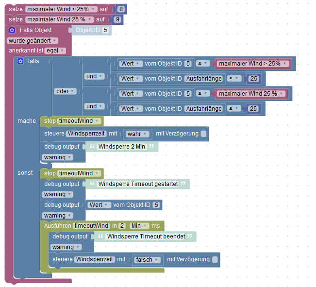

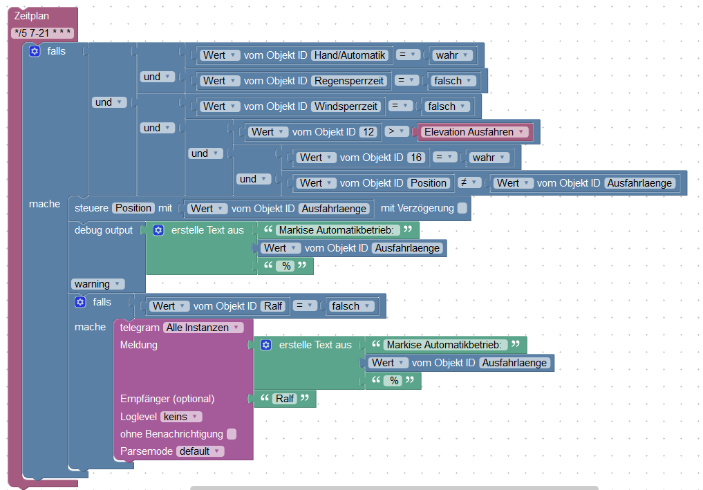

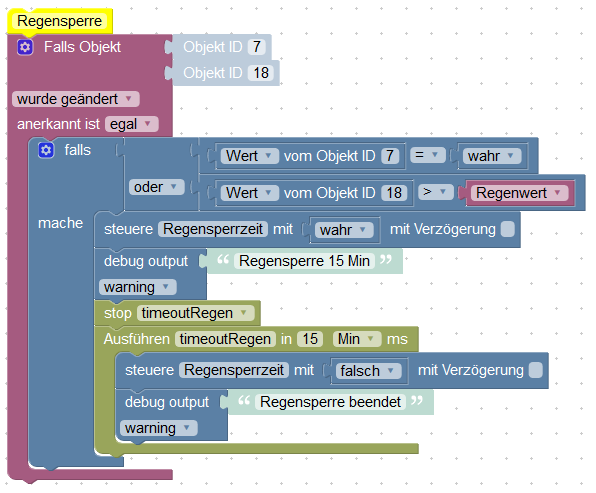

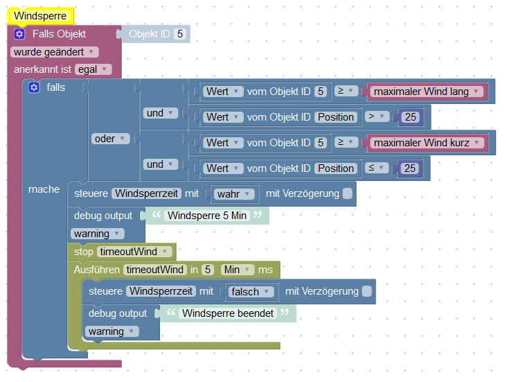

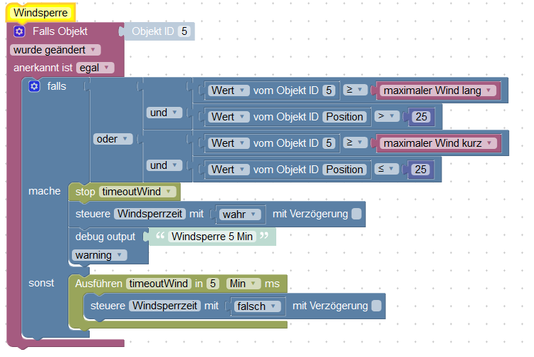

      ich hab ehier eine Markise, die ich über sinen Shelly 2.5 steuere und bei zu starken Wind einfahren lassen möcht. Dazu habe ich eine Windsperre mit Timeout eingebaut. Leider wird der Timeout immer wieder gestoppt und die Sperre wird nicht wieder zurück gesetzt. Was ist das falsch?
      So wie es aussieht, wertet das Script die Falls-Situation nicht aus!
      Der Wert "5" ist die Windgeschwindigkeit
      • FredF
        FredF Most Active Forum Testing @guergen last edited by
        @guergen den ersten Stopp timeout löschen
        • G
          guergen @FredF last edited by
          @FredF Aber würde dann der Timeout nicht ein zweites mal angestossen, wenn der Wert wieder überschritten ist?
          • G
            guergen last edited by guergen
            Stelle ich den Wind auf 8.5 bei Länge 50% zerschiesst sich das Script komplett und ich muss es aus einem Backup holen....
            Egal, ob ich den Timeout oben drin habe oder auch nicht
            • G
              Hier ist mal das komplette Script für meine Marsensteuerung.... vielleicht sieht ja jemand den Fehler. Wie gesagt, er tritt nur beim Windwert "5" auf: Abgrundtiefer Absturz des Scriptes
              • FredF
                @guergen Wenn ich das bei der geringen Auflösung richtig erkenne, hast du hier jeweils 5 größer gleich stehen
                • G
                  @FredF es soll so sein, dass bei einer Länge von kleiner/gleich 25% und mehr als maximaler Windstärke kurzer Ausfahrlänge ein Windalarm gegeben wird.
                  Wenn die Markise weiter draußen ist, soll ein anderer Windschwellwert greifen, da die Markise ja weiter im Wind steht.
                  Ich mache da morgen noch ein deutlicheres Bild von!

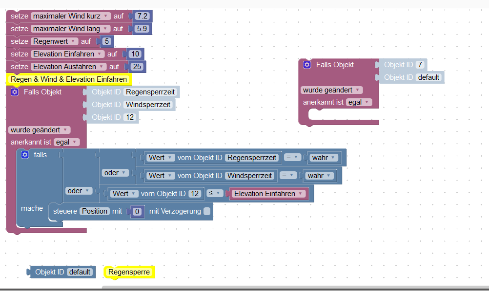

                  • G
                    Hier ist das komplette Script:
                      ticaki Developer last edited by
                      Was ist Objekt ID 12?
                      • G
                        guergen @ticaki last edited by
                        @ticaki Das ist der Sonnenwinkel der Wetterstation
                        • G
                          Das Problem ist gelöst: Die "sonst-Blöcke müssen bei den Timern raus..... Hatte mich da etwas verrannt
                          Ich probiere das jetzt in der realversion..... Testumgebung hat schonmal geklappt

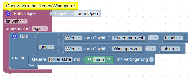

                          • G

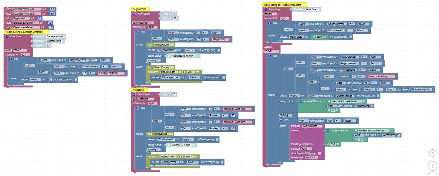

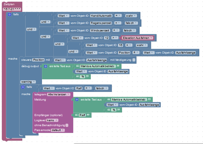

                            So sieht es jetzt aus:
                            Bei Bedarf, kann ich das Script auch versenden, oder als .txt hier veröffentlichen!
                            Danke an alle, die mir auf die Sprünge geholfen haben und noch werden...

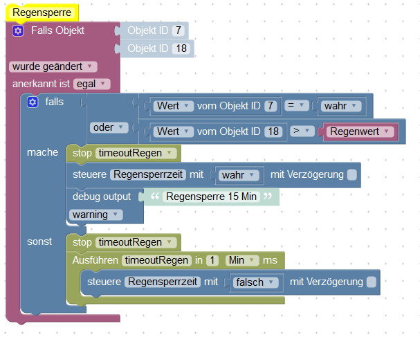

                              Nur interessehalber was ist 7? 🙂

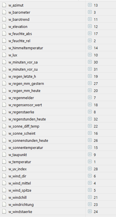

                              G 2 Replies Last reply Reply Quote 0
                              • G
                                @ticaki Hier sind alle Werte meiner Wetterstation:
                                • G
                                  @ticaki Das ist ein "sogenannter Regenmelder" der zeigt quasi die menge der Regentropfen an. In Kombination mit der Sensorfläche funktioniert das egtl sehr gut

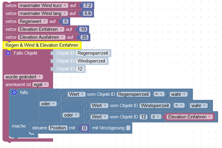

                                  • Glasfaser
                                    Glasfaser @guergen last edited by
                                    @guergen sagte in [gelöst] Markise Windabhängig einfahren:
                                    Sieht interessant aus !

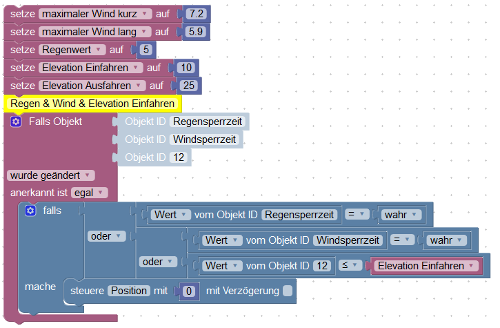

                                    Frage ... du setzt alle Variabel beim Scriptstart auf die Werte ,
                                    aber ich sehe in deinen Screenshots nicht , wo sie verändert werden !??
                                    • G
                                      guergen @Glasfaser last edited by guergen
                                      @Glasfaser Die will ich zu Beginn setzen, der Übersichthalber. Dann brauche ich mir die in Zukunft nicht irgendwo raussuchen. Reine Faulheit.
                                      Hatte einige Variablen auch mehrfach benutzt, nur im Endgültigen Script brauche ich die jeweils nur einmal.
