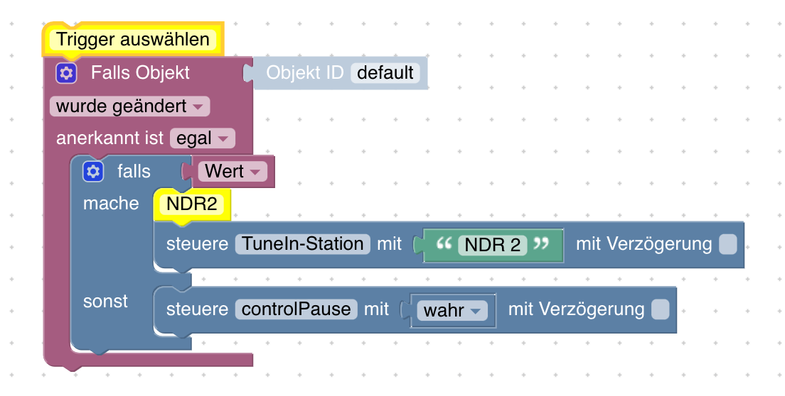

      @patrick039212
      Damit müsstest Du es schon an und ausschalten können, probiere mal...Um die Alexa Befehle können wir uns ja gleich kümmern. Meinst Du sowas. (im Trigger Deinen Schalter einfügen)

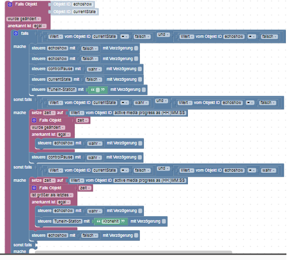

        patrick039212 @dslraser last edited by patrick039212

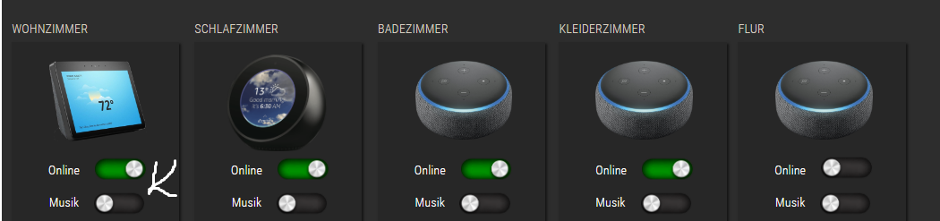

        Ich habe einen neuen Datenpunkt "echoshow" angelegt ...
        Das Problem ist das letzte sonst fals, wenn ich jetzt zu Alexa sage spiele z.B Ö3 schaltet er den Schalter auf True dadurch wird oben im Skript der Sender wieder auf Kronehit gewechselt...
        Es müsste nach dem letzten "sonst fals" das Skript beendet werden ...
        ED
        Sry jetzt erst deinen Beitrag gesehen, ja das würde funktionieren.

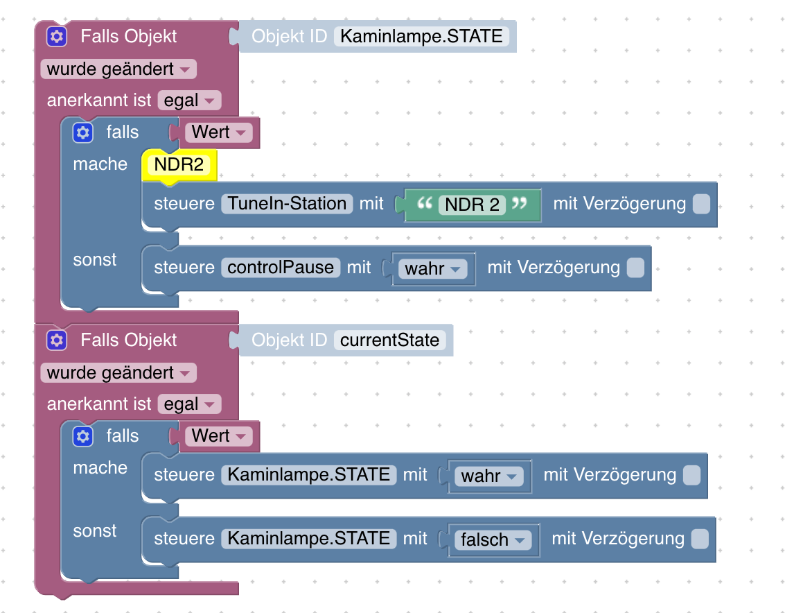

          ich habe das jetzt mal mit einer Steckdose probiert (das ist quasi Dein eigener Datenpunkt)
          Funktioniert. Meinst Du es so ?
              @dslraser
              ja nur wie, komme auf keine Lösung
              dslraser 2 Replies Last reply Reply Quote -1

                  dslraser Forum Testing Most Active @patrick039212 last edited by dslraser

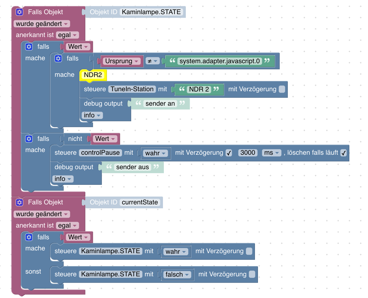

                  @patrick039212 sagte in blockly musikplayer - VIS:
                  @dslraser
                  so könnte es klappen. Der controlPause braucht eine ganz schöne Verzögerung, sonst ging es bei mir nicht aus.
                    @dslraser
                    Danke, teste ich sofort eine Frage nur was bedeutet "system.adapter,javascript.0"?
                    • dslraser
                      @patrick039212
                      bei mir läuft das Blockly auf der Instanz javascript.0
                      Das soll bewirken, wenn der Ursprüngliche Befehl nicht von da kommt (sondern über die Sprache per Alexa2 Adapter umgeschaltet wird) auf einen anderen Sender, das nicht wieder der Schalter aus geht bzw. wieder auf diesen Sender zurück geschaltet wird. Wenn Du über den Schalter einschaltest, dann geht immer der im Blockly genannte Sender an, dann kannst Du den Sender per Sprache wechseln, aber der Schalter bleibt an. Wenn Du dann den Schalter ausschaltest, oder Alexa stop sagst, dann geht auch der Schalter aus. (immer innerhalb von TuneIn, wenn Du auf einen anderen Provider wechselst geht das nicht)
                        @dslraser
                        Vielen, vielen, vielen dank, es funktioniert perfekt!

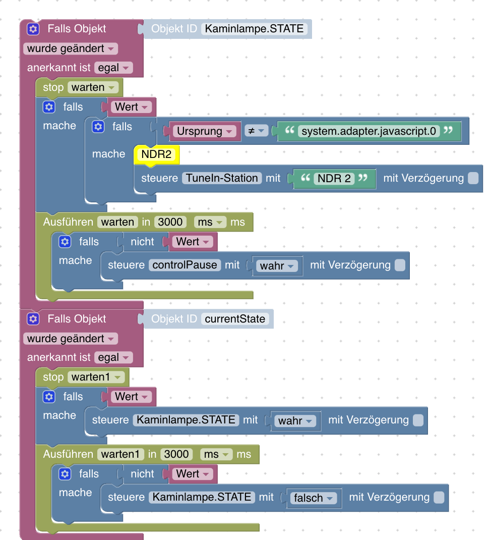

                        • dslraser
                          @patrick039212 sagte in [gelöst] blockly musikplayer - VIS:
                          @dslraser
                          mach mal so, dann geht es auch wenn die Mediathek gewechselt wird.(weil da wechselt auch currentState von true auf false und umgekehrt.
