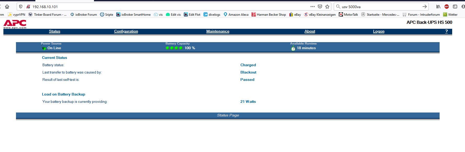

                            • GregorS
                              GregorS last edited by
                              Die ist allerdings schon ein paar Tage alt.
                              Hier die Statusseite:
                                Homoran Global Moderator Administrators @GregorS last edited by
                                @GregorS sagte in Frage zum NUT-Adapter:
                                und wie sieht der Quelltext dazu aus?
                                • GregorS
                                  Kann man nichts draus ableiten.
                                  Ist nur die Statuszeile.
                                  Alles andere ist wohl dynamisch.
                                    dann wird es nicht ganz so einfach - schade

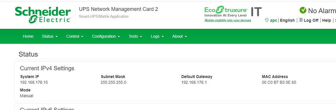

                                        Habe mir auch ne ältere APC USV mit Lan Schnittstelle angeschafft
                                        Im Netzwerk hängt Sie, ich bekomme den NUT adapter aber nicht grün.
                                        Ich finde den Port 3493 aber auch nirgends in der APC konfiguration
                                        Ich habe oben mal etwas gestöbert, muss ich bei der evl. Modbus anschalten?
                                        Ist eine Smart-UPS 1000
                                        nut.0 1623312	2023-12-29 17:55:44.061	error	USV not available - Delay initialization
                                        nut.0 1623312	2023-12-29 17:55:44.056	error	Error happened: Error: connect ECONNREFUSED 192.168.178.15:3493

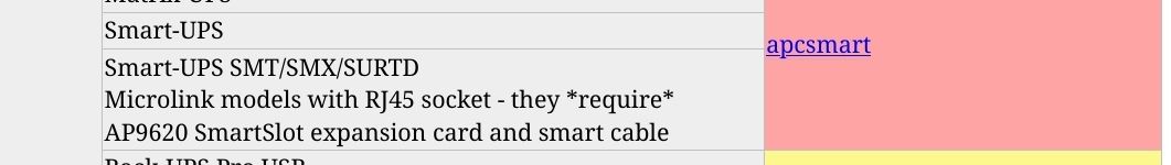

                                          Die Seite kennst du ja schon
                                          https://networkupstools.org/stable-hcl.html
                                          da steht auch der Treiber für den Server
                                            Tobi68 @Homoran last edited by
                                            OK, scheint dann doch nicht so einfach zu sein.
                                            Nein, Nut -Server habe ich nicht, wo muss/soll der drauf?
