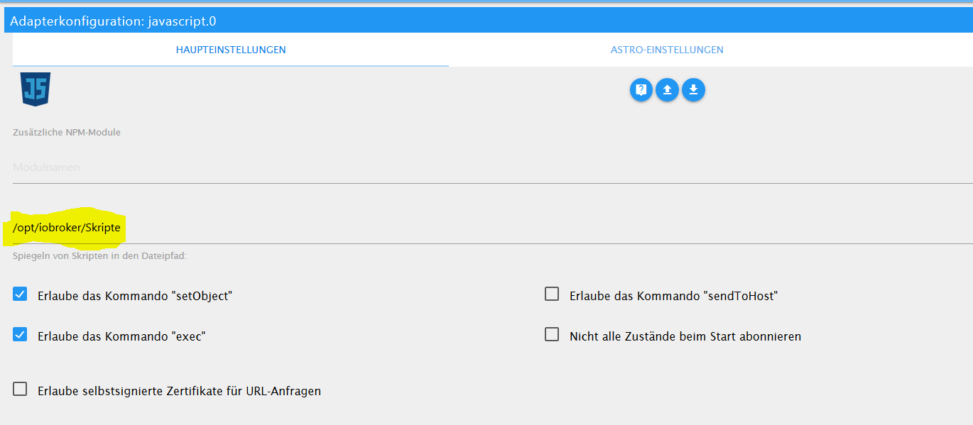

        @Th3RockYeah Hi, im Javascript Adapter (min. seit Version 4.3.4) kannst du hier einen Pfad eintragen wohin die Skripte gespiegelt werden sollen:
        Im Editor VS Code habe ich dann bei dann das Plugin "sftp" installiert, um auf die gespiegelten Skripte vom javascript Adapter zuzugreifen. Beim Upload der Skripte über VSCode mittels des sftp Plugins werden die Skripte auch gleich in ioBroker im Javascript Editor aktualisiert.
        In der sftp.json habe ich dann folgendes konfiguriert
            "name": "ioBroker_proxmox",
            "host": "192.168.yyy.xxx",
            "protocol": "sftp",
            "port": 22,
            "username": "xxx",
            "remotePath": "/opt/iobroker/Skripte",
            "uploadOnSave": true
        Auf diese Weise kann ich mit VS Code die Skripte schreiben. Starten muss ich die Skripte dann über die ioBroker Seite. Ich hab noch keine Möglichkeit gefunden Debuggingausgaben direkt in VS Code auszugeben. Ich arbeite daher in den Skripten mit Log Ausgaben, die ich mir dann auf der ioBroker Seite ansehe.
        Zusätzlich nutze ich dann noch GIT, so dass die Skripte die ich in VSCode bearbeite gleich versioniert abgelegt sind und ich ältere Stände wiederherstellen kann, falls ich was kaputt gespielt habe 🙂
        T alexhk 2 Replies Last reply Reply Quote 0
          Th3RockYeah @Feuersturm last edited by
          @Feuersturm Tausend Dank für deine schnelle Hilfe und gute Erklärung! Es hat wunderbar funktioniert. Ich habe mir schon gedacht, dass es schwierig mit Debug Output, aber immerhin gibt es schon mal etwas mehr Komfort. 🙂
